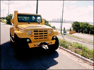

    Enfim, consegui adquirir meu tão sonhado Troller. Segue fotos da viatura...
    Troller 2008 3.0 Eletronic Amarelo-20770487_997009763774018_4272234335718751655_n.jpgTroller 2008 3.0 Eletronic Amarelo-20840734_997009733774021_924175759719594079_n.jpgTroller 2008 3.0 Eletronic Amarelo-20841164_997009747107353_5289116493608776237_n.jpg

    Parabéns!!! Tá bonitão o Troller....
    fale mais dele... tem alterações/preparação??
    abs!

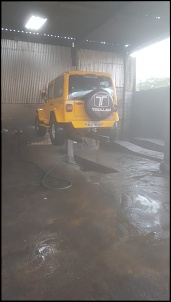

    Segue imagens da viatura...

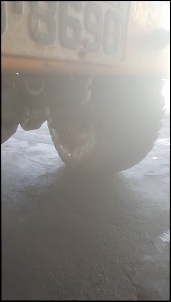

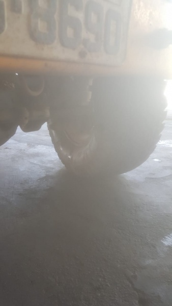

    Troller 2008 3.0 Eletronic Amarelo-whatsapp-image-2018-07-03-20.59.49-1-.jpgvazamento lado interno da roda
    Troller 2008 3.0 Eletronic Amarelo-whatsapp-image-2018-07-03-20.59.49-2-.jpgTroller 2008 3.0 Eletronic Amarelo-whatsapp-image-2018-07-03-20.59.49-3-.jpgTroller 2008 3.0 Eletronic Amarelo-whatsapp-image-2018-07-03-20.59.50.jpguma pausa pra descansar
    Troller 2008 3.0 Eletronic Amarelo-whatsapp-image-2018-07-03-20.59.49.jpgdando um trato na viatura
