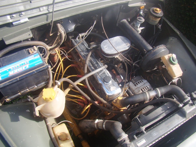

Oi Hercílio...o guincho foi construído por um senhor que reside em Registro/SP...ele faz o corpo do guincho manualmente e usa algumas peças como carcaça de alternador e diferencial de corcel para o mecanismo...a tomada de força é construída com a peça de acionamento das alavancas da reduzida
Motor GM 4.1 álcool; câmbio clark 4 marchas; radiador do Fiat Marea 5 cilindros; embreagem hidráulica da Toyota Bandeirantes, caixa de direção da Ford Ranger e alternador do VW Gol de 70 A

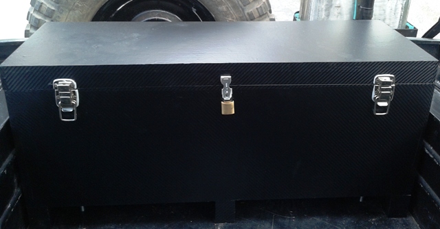

Baú de ferramentas
Anexo 511118

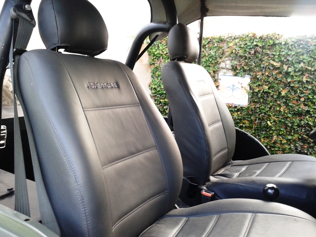

Bancos do GM Vectra
Anexo 511119Anexo 511120

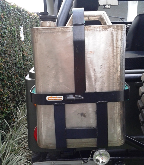

Galão de inox caseiro
Anexo 511121

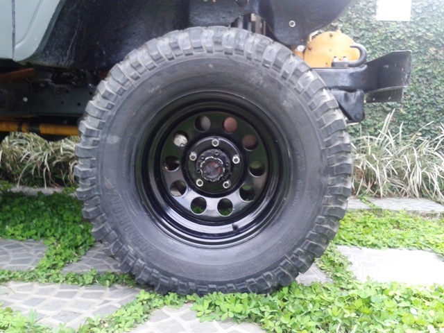

Roda aro 16 da Ford F1000 com off-set invertido e pneu 265
Anexo 511128

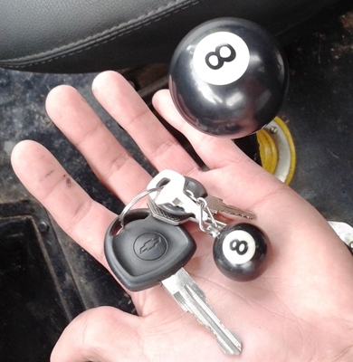

Bola da alavanca do câmbio e chaveiro combinando
Anexo 511129
