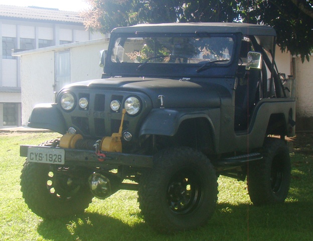

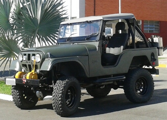

o jipe tá desmontado e estou na fase de ir comprando as coisas do jeito que dá pra ir montando o bicho
a lista das tralhas é a seguinte:
1. bancos do vectra
2. coluna do corsa
3. motor AP (é claro :mrgreen: ) 1.8
4. câmbio do chevette 5 marchas
5. lateral direita e paralama novos
6. rodas aro 16 da F-1000 (vou inverter o off-set)
7. tanque de inox de 62 litros
6. santo antonio (valeu peleje :concordo: )

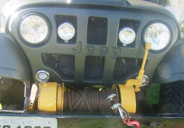

7. guincho mecânico made in registro
8. kit freio a disco dianteiro
9. kit pra deixar a suspensão traseira "pra fora" do chassi (comprei na fenajeep)

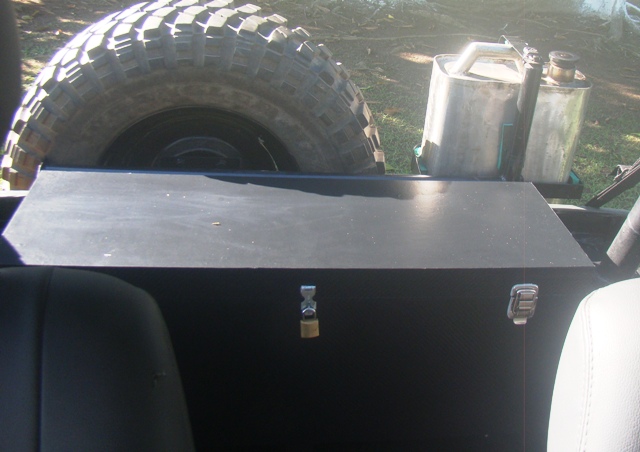

10. galão de 20 litros de inox "hand made"
11. bagageiro (não sei se é da maceral ou keko)
12. console da blazer (vou colocar entre o santo antonio e a gaiola)
13. caixa direção VW
14. ventoinha (não sei se é do astra ou vectra)
15. módulo e 2 subwoofer de 10'
assim que estiver com mais tempo ($$$) pretendo mandar a carroceria pra funilaria e pintura
nesse meio tempo vou jatear e reforçar o chassi
próxima compra: kit deep tec pro câmbio do chevette e motor AP
pretensões :lol:
1. freio a disco na traseira
2. capota atlantida mascote marrom
3. suporte de estepe e galão
4. gaiola
5. estribos
6. pneus 265x75x16 (com desenho 50% on/off road)
7. px e som (no console que arrumei tem lugar pros 2)
pretendo deixar essa viatura pra uso on-road (daquelas bem coxinhas, com pneus sempre com pretinho :lol: , máximo de radicalidade ir comprar revista 4x4 & cia na banca de jornal)
já o cj3b vai ficar só pra trilha
foda vai ser convencer o proprietário dele daqui a alguns anos de que é só pra fazer isso :mrgreen:
