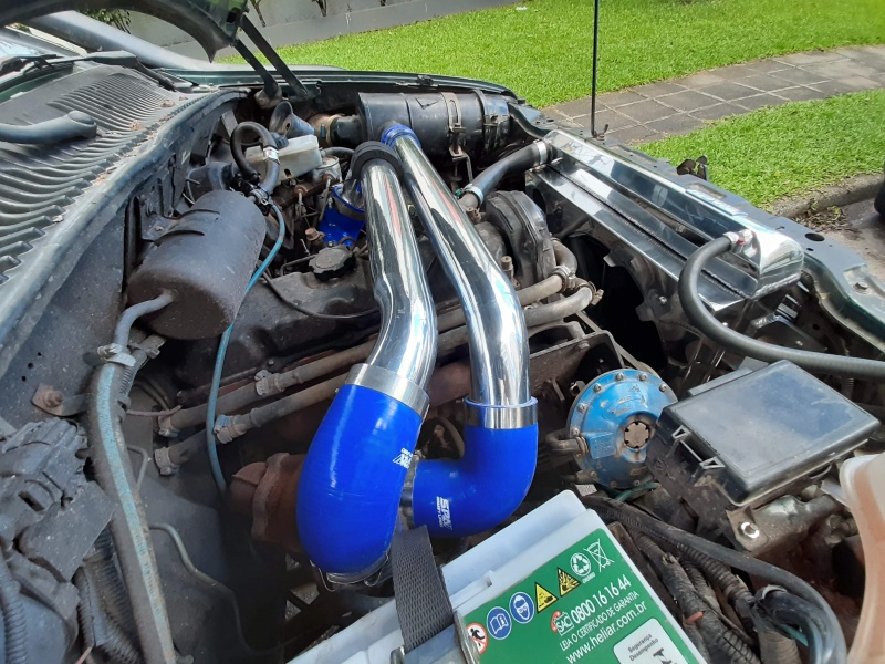

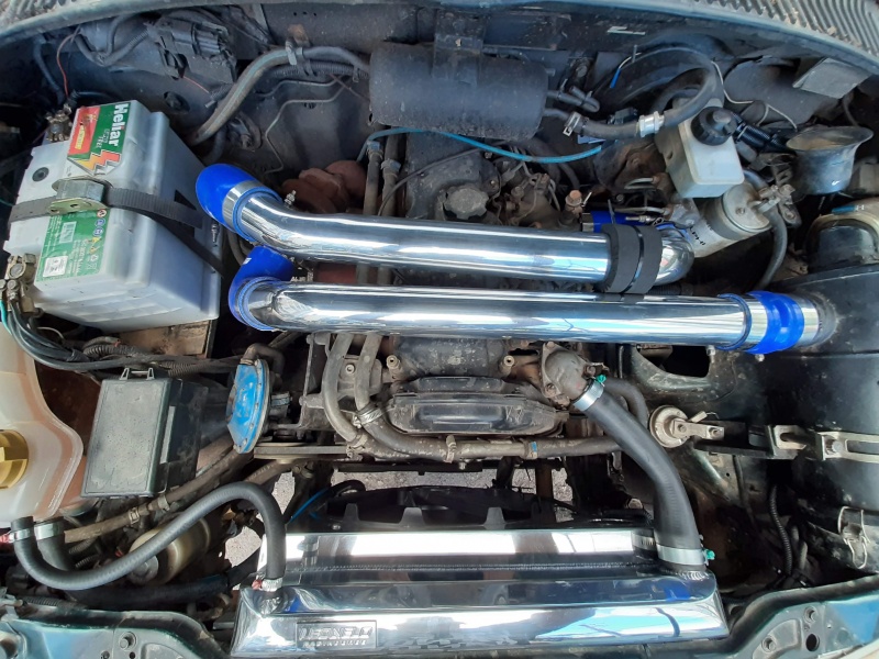

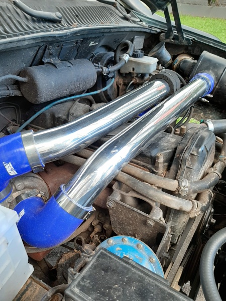

    Alguns meses depois, mais um upgrade recebido. Agora radiador de alumínio com eletro-ventilador, e refeita a tubulação de admissão e pressurização. Tudo feito na Leonelo Radiadores em Curitiba mesmo.
    Foi feito um radiador de alumínio com maior litragem, defletor com ventoinha elétrica. Muitos me perguntaram porque não aproveitei e fiz um intercooler, na minha opinião o intercooler pra velocidades baixas, e trilhas, não ajuda nada, alias aumenta o Turbo Lag apenas. Em testes em outros veículos que eu fiz (S-10, Xterra e no próprio motor original da Sportage) ao retirar o intercooler em ambos carros o desempenho em baixa foi levemente melhor, e nada mudou na estrada.
    Detalhes do radiador, por sugestão de quem fez o serviço, o sistema de arrefecimento foi transformado em sistema selado, com um reservatório do ford ka (pois sai as 2 mangueiras pra frente), ventoinha do Peugeot 307 (e outros veículos da Peugeot, como a própria Jumper diesel).
    Inicialmente fiquei com um pé atrás sobre essa ventoinha elétrica, mas analisando o valor dela de mercado, encontra-se paralela por R$180,00 e original por R$250, ou seja mais barato que as "universais de alto desempenho chinesas" que custam pelo menos R$500,00.
    Após quase 2 semanas rodando, cidade, estrada e trilhas, percebi através do marcador digital de temp de água, ao chegar 88ºc a água a ventoinha aciona (conforme o cebolão utilizado do santana), e basta 30 segundos as vezes poucos mais com a ventoinha acionada que chega a temperatura de 77ºc.
    Segue as fotos

  • 29/05/2019, 18:43
    mfdomingues
    Muito bacana seu projeto, acredito que esteja nele a alguns anos.
    Quanto "tork" ganhou com a ventoinha elétrica?
  • 30/05/2019, 13:00
    rDuran
    Postado originalmente por mfdomingues Ver Post
    O objetivo do radiador com ventoinha elétrica não é ganhar torque.
