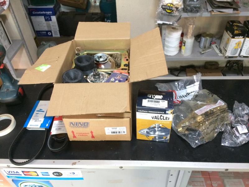

    Esse Final de semana foi dia de trabalho na bixinha!
    Anexo 543392
    Anexo 543393
    Troquei
    Faróis e lampadas novos.
    Correias de alternador e bomba Hidráulica.
    Mangueira de admissão (estava com um pequeno furo).
    Válvula termostática que estava sem.
    Fluido do radiador.
    Tampa do radiador.
    Paletas do limpador.
    Retentor do Cambio.
    Batente da Porta (mas não troquei os cilindros e nem a fechadura porque vou mandar colocar o mesmo segredo da chave)
    Coloquei dois parafusos que estavam faltando no coxinho do motor.
    Fiz um polimento.
    Esse final de semana agora, vai ser
    Troca dos óleos e filtros.
    Pintura das rodas grade e retrovisor.
    Aceitando sugestões para nome ainda!
