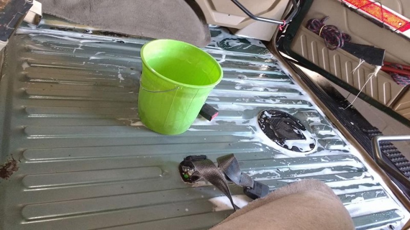

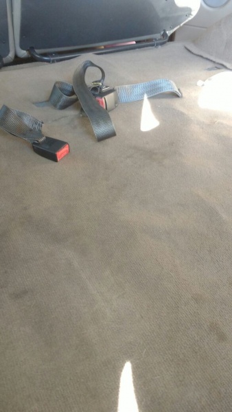

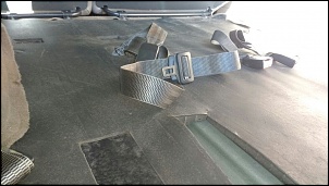

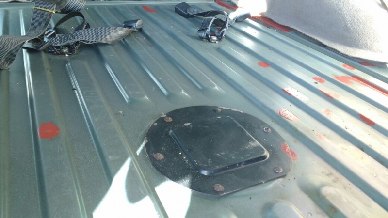

    Seguindo os ditados , resolvi tirar todo o forro da parte de tras... ta bem inteira, mas tinha algumas partes que ja mereciam a faxina...
    1) lixei
    2) lavei com sabao em po
    3) sequei bem e passei conversor de ferrugem
    Amanha, nos lugares que apresentaram maior corrosao vou pintar com zarcao (esta parte fica embaixo de um eva e do carpete...)
    Este fim de semana quero fazer a parte do motorista e passageiro...

    Trampo finalizado ...
    Daqui a 1 ano eu quero verificar o estado ..

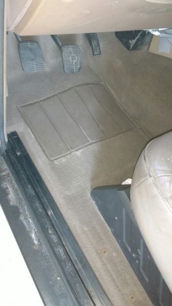

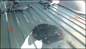

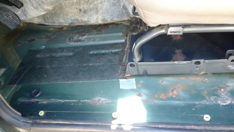

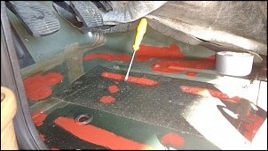

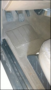

    Comecei e terminei o tratamento do piso do motorista..
    Estava ensopado... Acho que é resquicio do passeio
    Land Rover - Discovery 1 - 300tdi - 1995-whatsapp-image-2016-11-07-09.58.13-1-.jpg
    Aqui ja teve remendo... o material que usaram eh muito bom pq nao tem nenhum marca nele ...
    Tratei os pontos que apresentavam corrosao... sequei tudo ... e zarcao...
    Land Rover - Discovery 1 - 300tdi - 1995-whatsapp-image-2016-11-07-09.58.12-3-.jpg
    Novo de novo...
    Land Rover - Discovery 1 - 300tdi - 1995-whatsapp-image-2016-11-07-09.58.13-3-.jpg

    É isso ai Abel ! belo trabalho, e faz a diferença. Vai fazer o mesmo no lado do carona (dianteira)? E o piso dos passageiros (banco de trás) ?
    Que a terapia continue...rs
  • #57
    13/05/2013
    1,041
    Heheh...Isso ai ... uma semana de trabalho e 2 de passeio...rs... Agora preparando para o final do ano ...
    Serao no total 3300 km ... Sao Paulo, minas , praia e montanha...rs

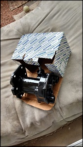

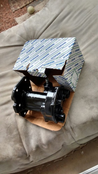

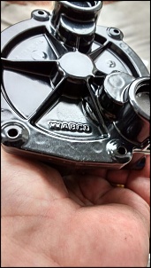

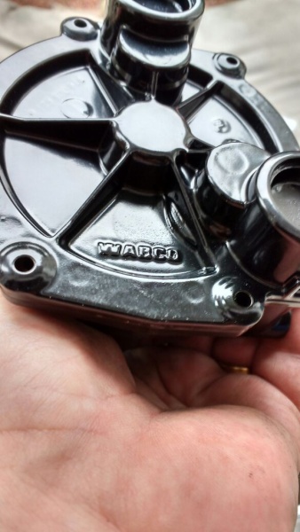

    Bomba de vacuo nova!!
    ... Wabco...importei e continuo achando q se vc tem tempo para esperar , vale muito a pena... 30% mais barata que as vendidas aqui...
    Land Rover - Discovery 1 - 300tdi - 1995-whatsapp-image-2016-11-14-11.12.45-1-.jpg
    Land Rover - Discovery 1 - 300tdi - 1995-whatsapp-image-2016-11-14-11.12.45.jpg
    Agora e observar e ver se ela so ela que vazava...
