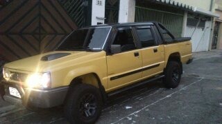

    Bom dia amigos a pedidos estou criando este topico para documentar o antes durante e depois do meu projeto de restauro da minha quadrada.
    ficha tecnica:
    modelo: L200 00/01
    cor: amarela (descobri no meio do projeto que originalmente ela era branca e da frota da vale do rio doce, imagina como maltrataram a menina)
    cabine: dupla
    combustivel: Diesel

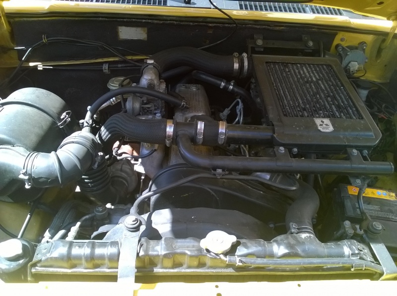

    Olhando as fotos ela parece inteirona neh? pois é tambem me enganei com ela por isso comprei. afinal estava com intercooler, motor recem-feito, sem barulho e sem sinal de vazamentos.

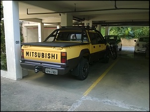

    Coloquei tambem um baú fixo com chave na caçamba para transporte de ferramentas e das tralhas de pesca(rs), e dois milhas no quebra-mato.

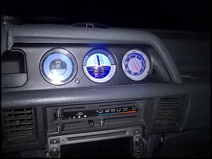

    Desmontei todo o painel reparando o inclinomentro que estava vazio e convertendo toda a iluminação para leds, inclusive da bussola.

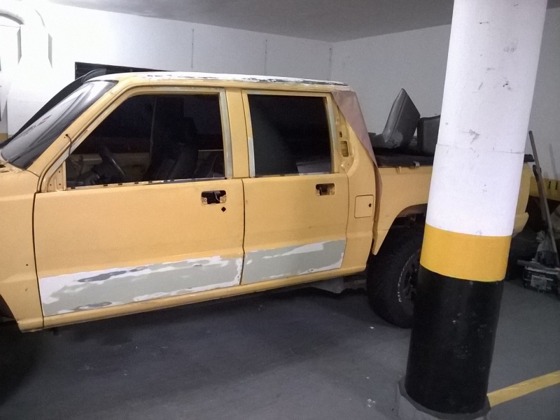

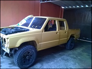

    Miniaturas de Anexos Miniaturas de Anexos Restauro da quadrada-img-20160119-wa0005.jpg   Restauro da quadrada-img-20160119-wa0002.jpg   Restauro da quadrada-img-20160119-wa0003.jpg   Restauro da quadrada-wp_20150605_007.jpg

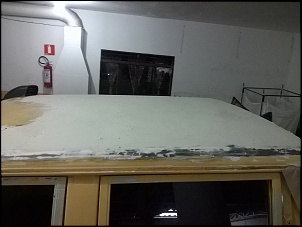

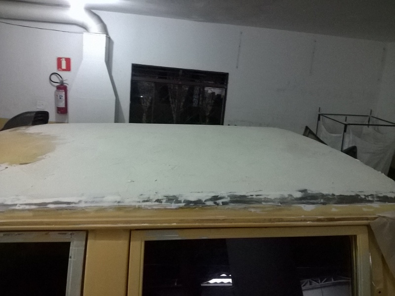

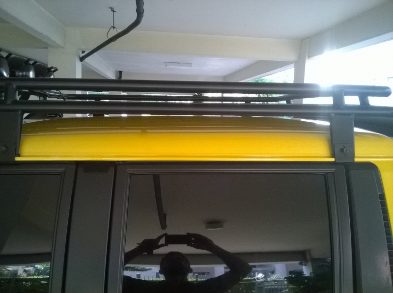

    Logo na retirada do adesivo do teto, minha primeira surpresa, grande quantidade de massa, trincando e querendo enferrujar já, entao optei por retirar toda a massa e deixar o teto na lata cru, foi quando descobri a tinta branca e fui buscar no carcheck a procedencia da viatura(recomendo a todos), descobri que foi da frota da vale do rio doce, explicando muita coisa, após isso fui voltando a lata para o normal. Em seguida preparei a lata com fundo fosfatizante, e corrigi com massa poliester para a pintura.

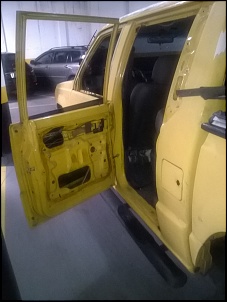

    Depois desmontei toda viatura para a pintura total e remontei alinhando todas as peças.

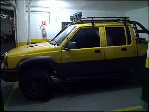

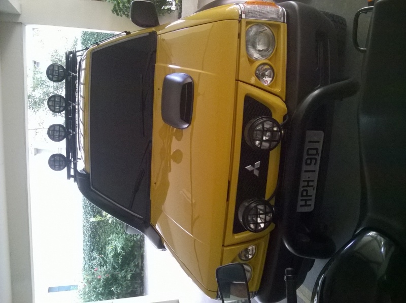

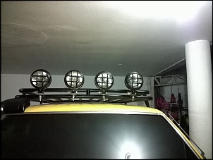

    Mandei confeccionar tambem um rack de teto, e coloquei mais milhas.
    Instalei os alargadores.

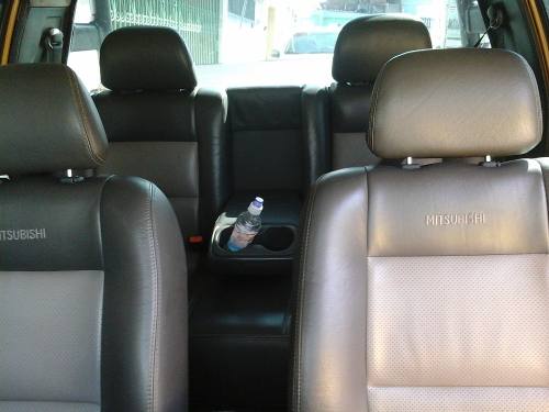

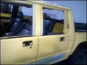

    Troquei toda a forração por couro sintetico.
    E fiz uma nova fixação para os bancos, pois estao com os bancos da Pajero e as furaçoes nao batem.

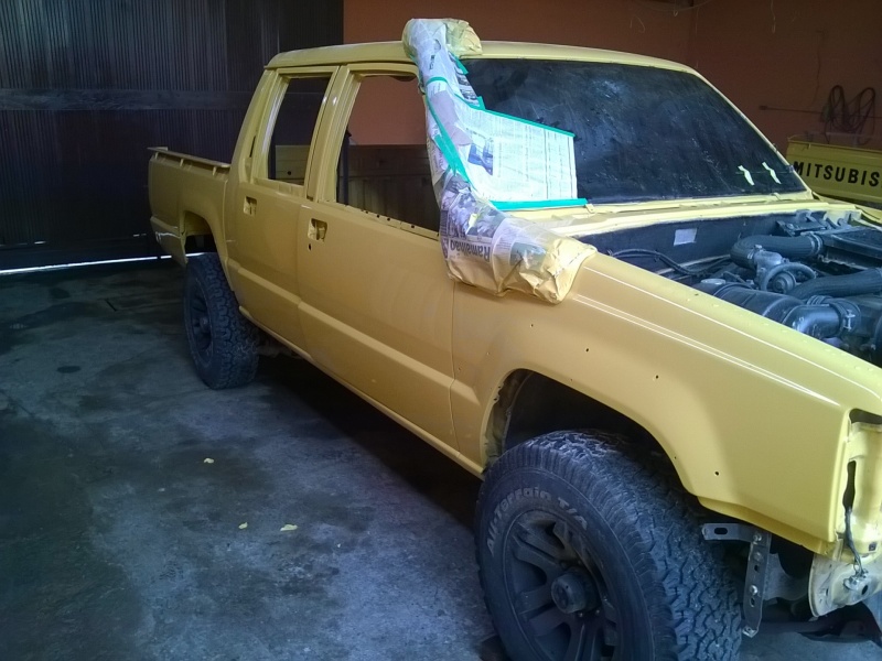

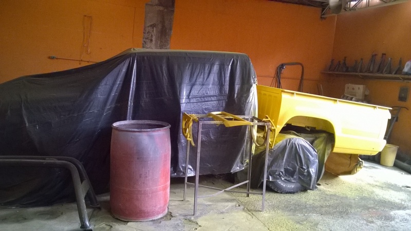

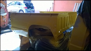

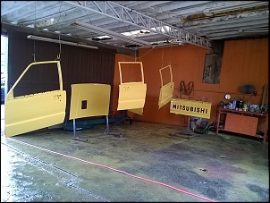

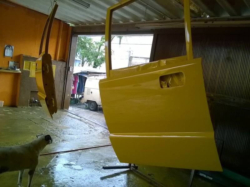

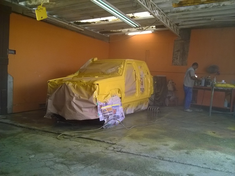

    Já na pintura, peça por peça.
    Miniaturas de Anexos Miniaturas de Anexos Restauro da quadrada-img-20151231-wa0003.jpg   Restauro da quadrada-img-20151231-wa0004.jpg   Restauro da quadrada-wp_20160220_16_24_40_pro.jpg   Restauro da quadrada-wp_20160220_16_23_21_pro.jpg   Restauro da quadrada-img-20160223-wa0003.jpg

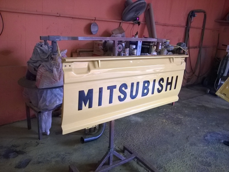

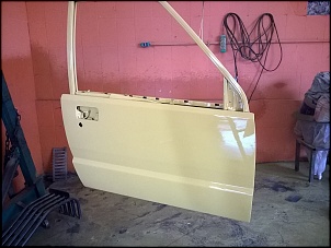

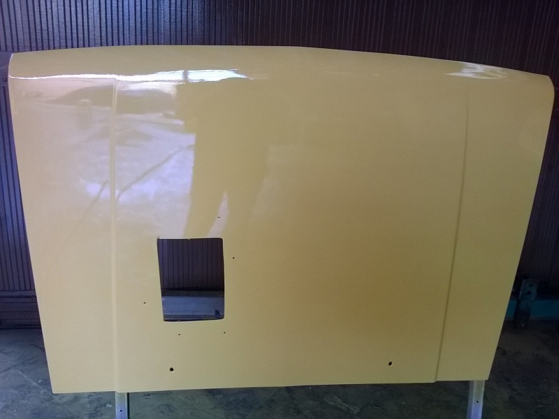

    Ainda no acabamento das peças, tudo pintado em PU e com verniz depois.
    Miniaturas de Anexos Miniaturas de Anexos Restauro da quadrada-img-20160225-wa0001.jpg   Restauro da quadrada-img-20160225-wa0002.jpg   Restauro da quadrada-img-20160225-wa0003.jpg   Restauro da quadrada-img-20160225-wa0004.jpg   Restauro da quadrada-img-20160225-wa0005.jpg

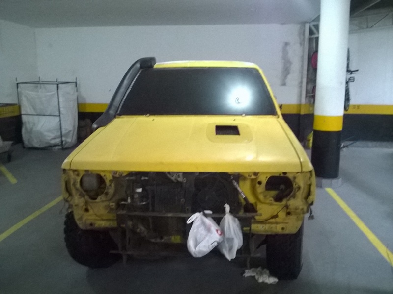

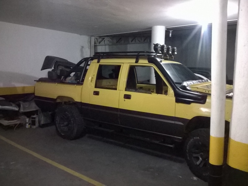

    Já na remontagem.
    Miniaturas de Anexos Miniaturas de Anexos Restauro da quadrada-img-20160225-wa0006.jpg   Restauro da quadrada-img-20160225-wa0007.jpg

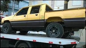

    Voltando pra casa para terminar de remontar, optei pelo guincho pois a seguradora enviou sem custo e achei melhor antes de apertar todos os parafusos.

    Em casa, resolvi trocar farois tambem.

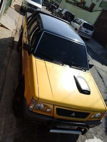

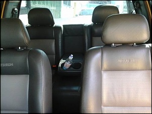

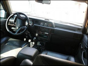

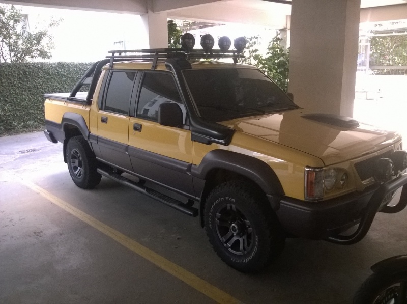

    E finalmente o resultado final.
    Fiquei muito feliz, principalmente porque eu mesmo fiz praticamente tudo, salvo algumas coisas que precisei de especialistas, isso baixou muito os custos deste restauro e hoje inclusive estou executando este serviço para terceiros, afinal todos nos amamos nossas viaturas e desejamos ve-las 100% mas esbarramos nos altos valores cobrados pelos profissionais da area.
    E desde ja me disponho a ajudar os companheiros que precisarem. Agradeço a todos que ajudaram, incentivaram e acompanharam o processo.
