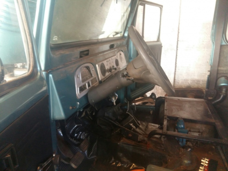

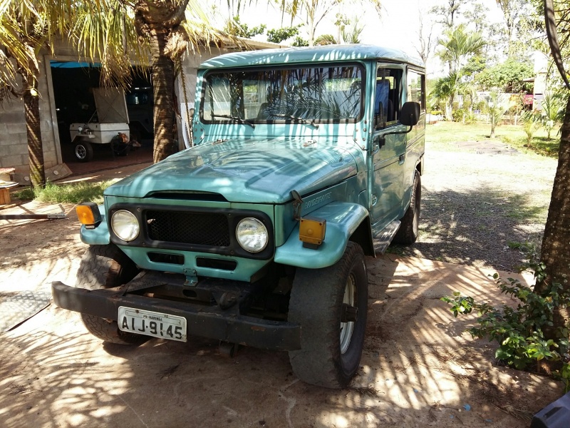

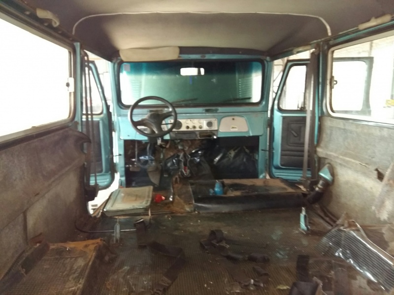

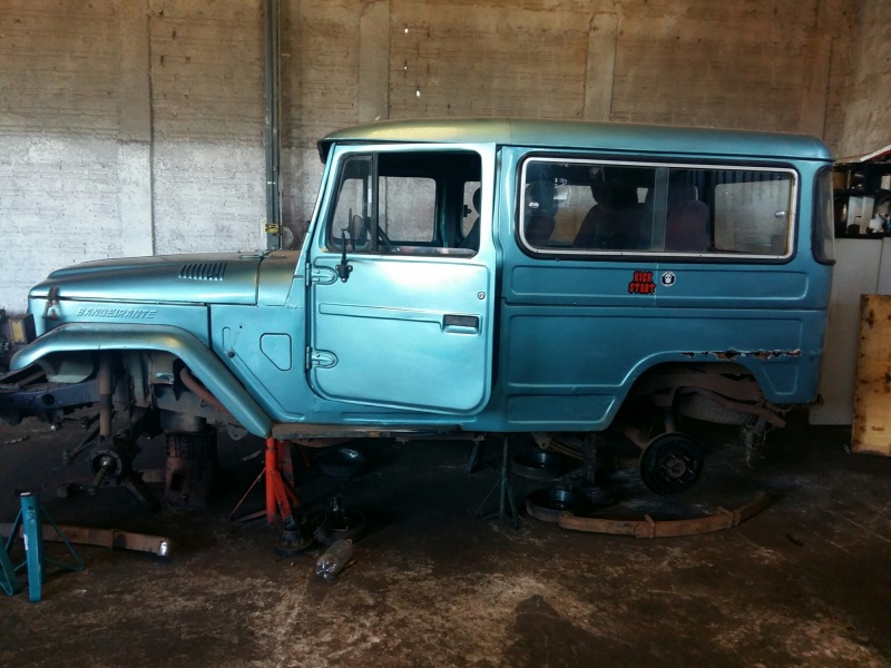

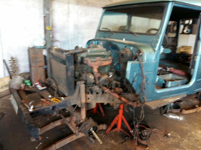

    Buenas Toyoteros!!
    Seguindo o conselho dos mais velhos aqui no Forum, criei esse tópico pra fazer de diário da reforma da minha Band.
    Configuração atual:
    Motor OM 314 sem turbo, câmbio 4m sinc.
    Aceito dicas!!! Valeu gente.. o trem ta só começando kkkk
    Seguem fotos:
    Miniaturas de Anexos Miniaturas de Anexos -20160419_101221_resized.jpg   -20160403_110128_resized.jpg   -20160420_160348_resized.jpg   -20160420_160514_resized.jpg   -20160403_110203_resized.jpg   -20160421_125054_resized.jpg

    Bem vindo André
    Você mesmo fará a reforma ou ficará a cargo de um funileiro?
    O estado geral do seu caixote está bem comprometido.
    No meu jipe estava assim também, apenas menos aparente por conta da massa que fora colocada em reformas anteriores.
    No meu caso, preferi jatear o caixote e, assim, revelar todos os pontos de ferrugem. E olha, mesmo com todo esse cuidado, após 2 anos já existem pontos a serem tratados. É uma briga constante.
    Na época gastei entre mão de obra e material R$ 7.500,00.
    Como a sua Band é longa, daria até pra pensar na carroceria de fibra com 4 portas. Fica mais caro mas acabam-se os problemas de ferrugem.
