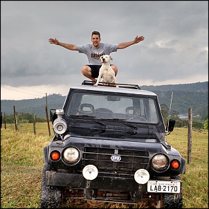

    O J é um Montez 94 (esqueci o nome da versão, mas aos entendedores de JPX é a versão luxo), teto rígido, motor AP 2.0 gasolina, carburado, pneus BFG A/T 265/75R16 e o resto tudo original.

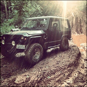

    Enquanto não tenho fotos desta nova etapa, seguem algumas fotos de quando o carro ainda estava andando.
    JAPX 2.0 - Colocando o J pra andar-10547628_838713719473758_226508604105759923_n.jpg
    JAPX 2.0 - Colocando o J pra andar-10419586_888383151173481_8818527376635962942_n.jpg
    JAPX 2.0 - Colocando o J pra andar-10377546_820935121251618_8868297201269884277_n.jpg
