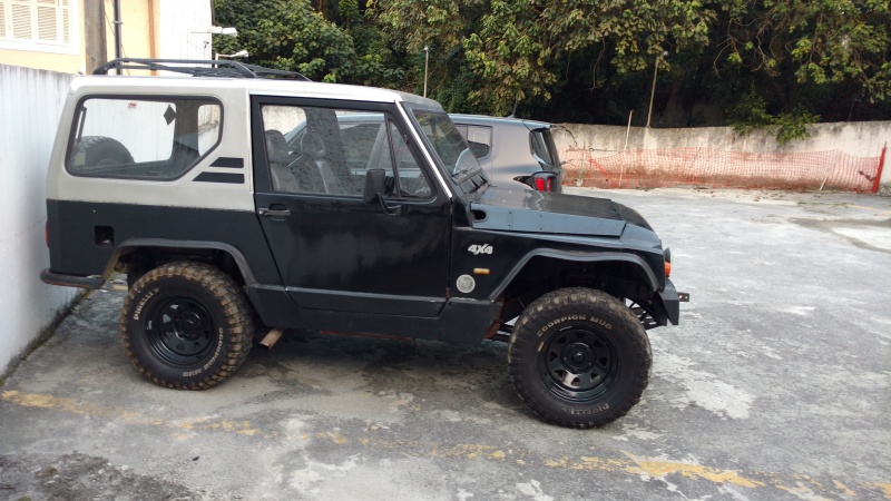

  • 09/05/2016, 15:55
    CaytoH
    1 Anexo(s)
    Fala Pau veio! Esse seu J vai ficar top!
    No meu não mudei muita coisa desde o último post. O que posso dizer é que o objetivo inicial de ter um carro bom de andar e com a parte mecânica confiável está muito bem encaminhado, mas sabe como é, sempre existem coisas para fazer...ainda mais em um carro que ficou mais de 10 anos praticamente parado.
    Hoje o carro está parado, trocando as buchas, pino e rolamentos do munhão. Tudo isso porque comprei 4 pneus e resolvi alinhar e balancear o carro - só não contava que fazendo isso ia descobrir uma folga (entenda-se férias) nos munhões.....rsrs. Depois disso devo fazer uma revisão nos freios e quem sabe instalar um disco na traseira, vou ter que acabar fazendo uma lista para ficar mais fácil de administrar.
    Tenho algumas coisas que ainda quero fazer no carro antes de dar a mecânica inteira como OK, mas com calma vou arrumando.
    Abraço!
    Segue foto do carro como está hoje

  • 20/05/2016, 10:10
    CaytoH
    1 Anexo(s)
    Update rápido
    Amanhã pego o carro, troquei as buchas do munhão, pinos, rolamentos, vedadores e graxa (é incrível quanta graxa cabe em cada roda). Comprei todas as peças com o Tiago Pavesi dono da A&T 4x4 (Antiga Murari).
    Agora o J está com sapatos novos (Pirelli Scorpion MUD), alinhado, balanceado e sem folga alguma....:euforico:
    Aproveitei também para dar uma olhada nos freios dianteiros, comprei pastilhas na Tor off-road de Campinas, coloquei-as no lugar mas vou precisar dar uma geral nas pinças que parecem estar travando um pouco. O problema é que não são vendidos reparos para as pinças do J e o valor que recebi para dar uma geral nela foi alto (em torno de 400 reais). Agora preciso procurar onde fazer este trabalho por um preço um pouco mais acessível.
    Por fim, acabei comprando um item que já tinha vontade de ter há um bom tempo. Segue foto.
    Anexo 528950
    Agora só preciso instalar! :bananadança:
