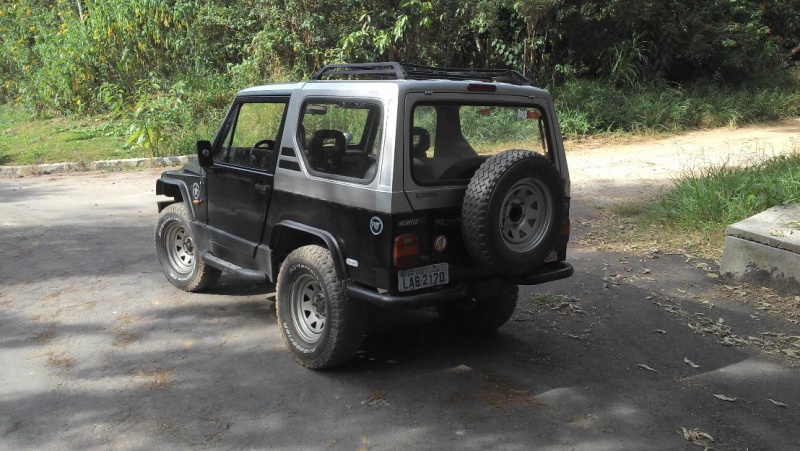

    3 Anexo(s)
    Obrigado hercilio.neto e lucaspissini!
    Queria mandar umas fotos mais novas, mas seguem estas aqui de um ano atrás.
    Anexo 522808
    Anexo 522809
    Anexo 522810
    Estéticamente o carro ainda continua o mesmo, o que mudou desde então foi a mecânica e a parte elétrica que agora está 100% operacional.

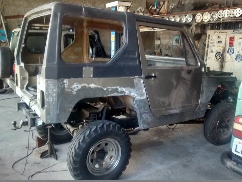

    1 Anexo(s)
    e ai como anda o projeto? o meu ainda tem chao pela frente.....rsrshttp://www.4x4brasil.com.br/forum/at...d=527149&stc=1
