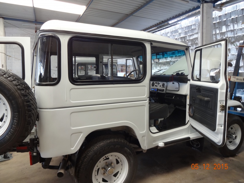

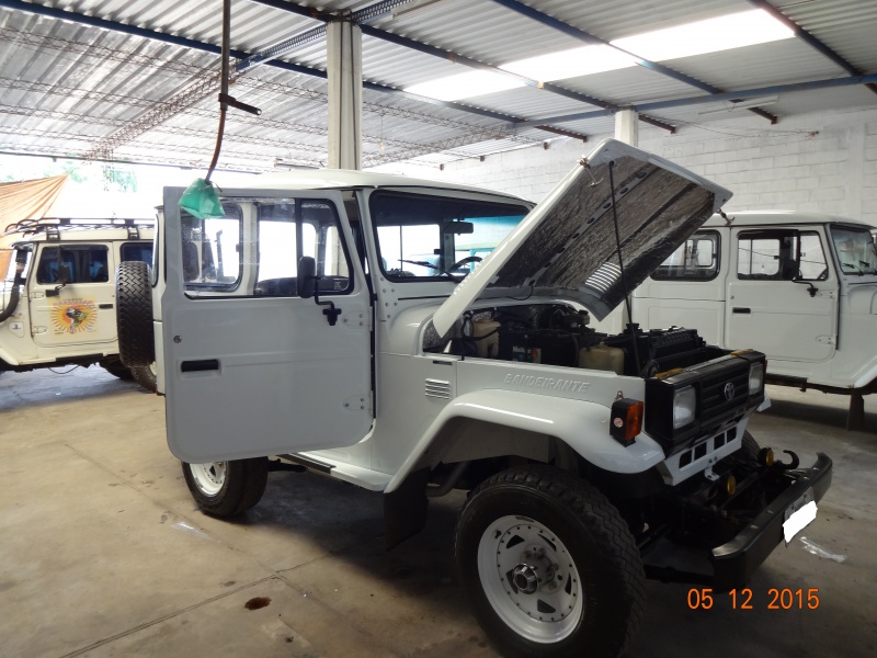

    Prontinha esperando pra se juntar ao bando.
    Depois da montagem foi preciso ainda mais duas semanas pra revisão de mecânica e elétrica.
    Miniaturas de Anexos Miniaturas de Anexos Virada da loba-pronta.jpg   Virada da loba-pronta-1.jpg   Virada da loba-pronta-2-placa-oculta.jpg   Virada da loba-pronta-3.jpg
