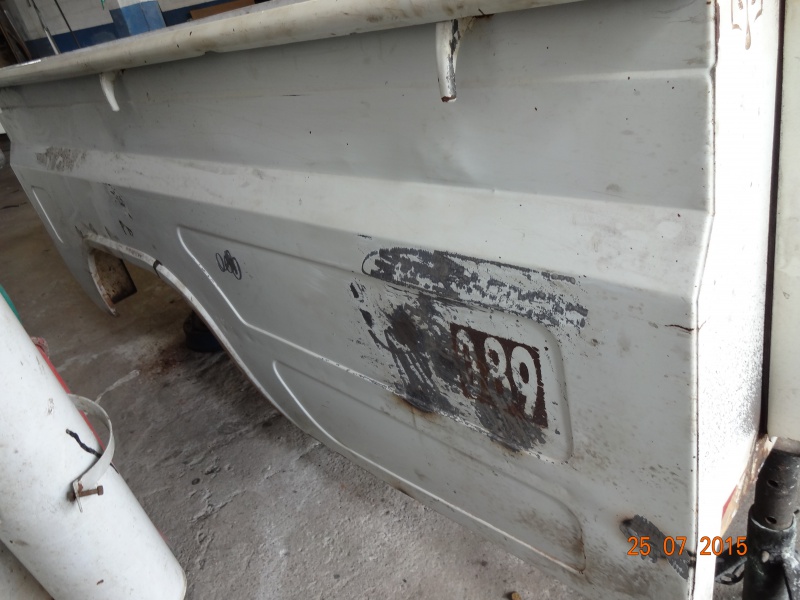

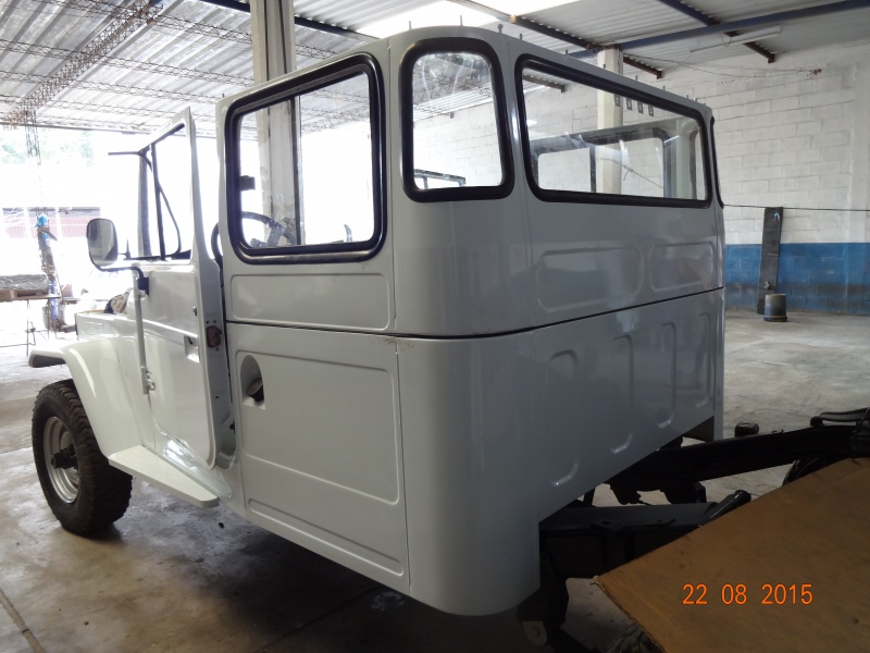

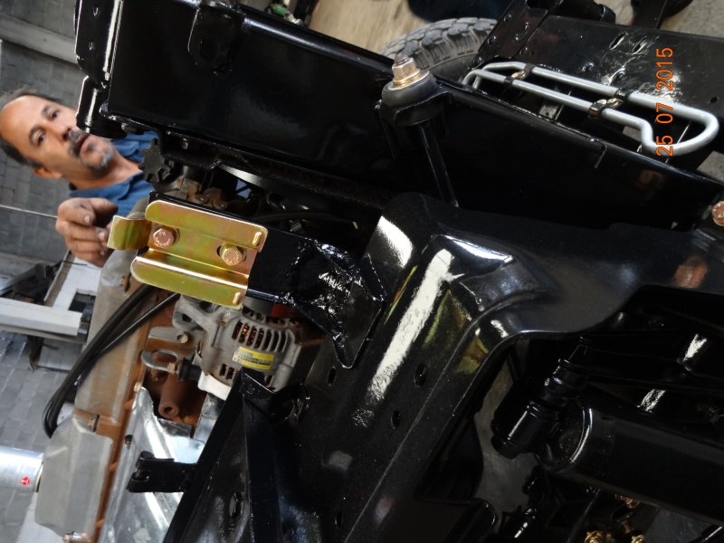

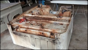

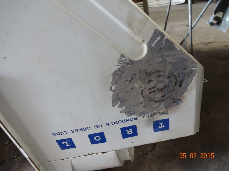

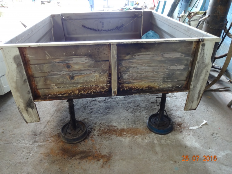

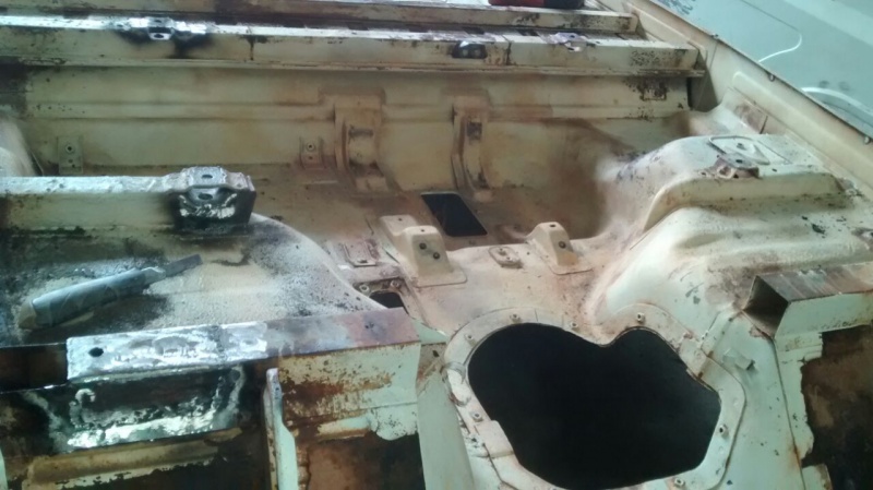

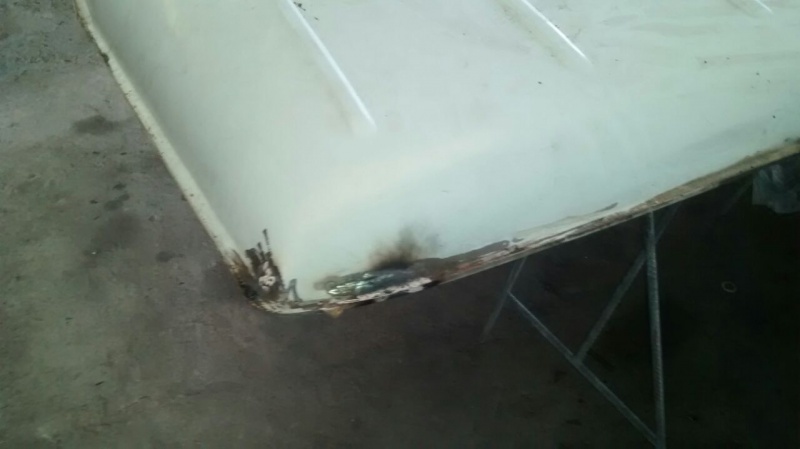

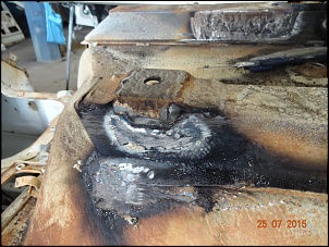

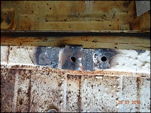

    Agora lanternagem e preparação pra pintura.
    Além do pequeno podre junto à caixa de roda, foram necessários serviços de solda em alguns apoios dos calços que estavam quebrados. Aproveitou-se para reforçar os demais.
    De resto apenas raspagem de ferrugens superficiais.
    Fechado também o buraco do snorkel pois estava posicionado de forma errado devido ao filtro, e dos furos nas bordas das laterais feitos pra instalação da capa marítima.
    Miniaturas de Anexos Miniaturas de Anexos MAMUTE - Bandeirante CD-lanternagem-cacamba-solda-apoio-calcos-4.jpg   MAMUTE - Bandeirante CD-lanternagem-cacamba-solda-apoio-calcos-1.jpg   MAMUTE - Bandeirante CD-lanternagem-cacamba-solda-apoio-calcos-2.jpg   MAMUTE - Bandeirante CD-lanternagem-cabine-solda-travessa.jpg   MAMUTE - Bandeirante CD-lanternagem-cabine-solda-apoio-calcos.jpg   MAMUTE - Bandeirante CD-lanternagem-cabine-fechado-antigo-buraco-snorkel.jpg   MAMUTE - Bandeirante CD-preparacao-pintura-cacamba-6.jpg   MAMUTE - Bandeirante CD-preparacao-pintura-cacamba-18.jpg   MAMUTE - Bandeirante CD-preparacao-pintura-cacamba-17.jpg   MAMUTE - Bandeirante CD-preparacao-pintura-cacamba-3.jpg

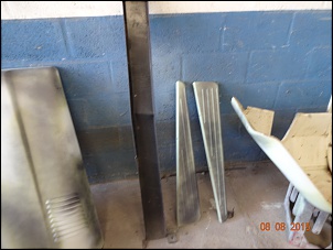

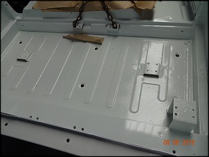

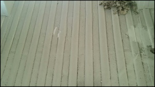

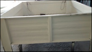

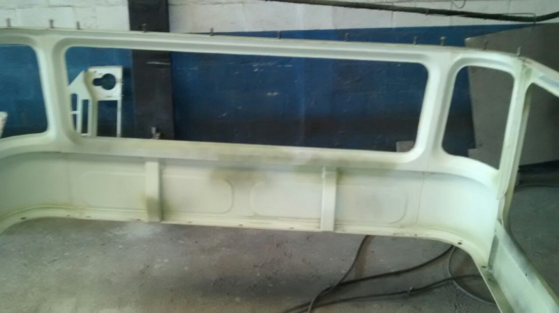

    Aplicação de Interzone 954 em toda a parte inferior do veículo, na parte interna da caçamba e na lateral junto à cabine.
    As peças com manchas escuras é o controle de qualidade, depois de lixadas à mão, o que sobrar de tinta escura são as imperfeições.
    Miniaturas de Anexos Miniaturas de Anexos MAMUTE - Bandeirante CD-preparacao-pintura-cacamba-interzone-954-5.jpg   MAMUTE - Bandeirante CD-preparacao-pintura-cacamba-interzone-954-4.jpg   MAMUTE - Bandeirante CD-preparacao-pintura-capo-controle-de-qualidade-4.jpg   MAMUTE - Bandeirante CD-preparacao-pintura-curvao-controle-de-qualidade.jpg   MAMUTE - Bandeirante CD-preparacao-pintura-curvao-controle-de-qualidade-3.jpg   MAMUTE - Bandeirante CD-pintura-controle-de-qualidade-13.jpg   MAMUTE - Bandeirante CD-interzone-954.jpg

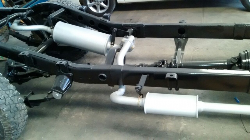

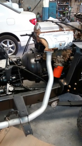

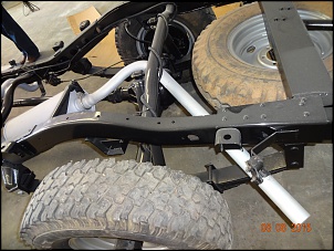

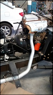

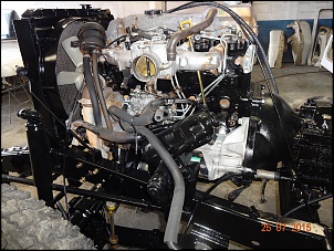

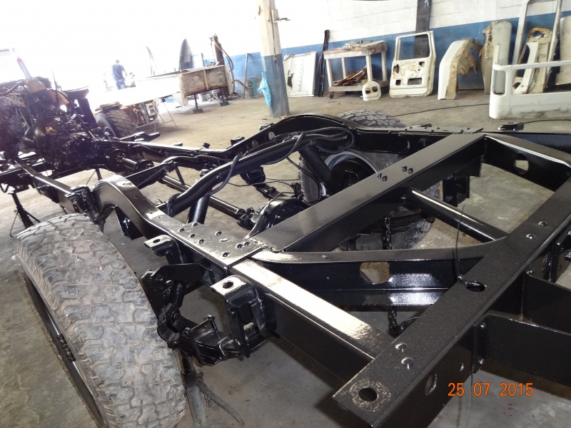

    Pintura das rodas, chassi, motor, caixa e etc.
    Pintura do escapamento com tinta resistente a altas temperaturas (600º)...seção do tubo trocada... escapamento no tamanho e posição corretos.
    Parafusos zincados de amarelo conforme padrão de fábrica, demais zincados de branco.
    Miniaturas de Anexos Miniaturas de Anexos MAMUTE - Bandeirante CD-pintura-escapamento-13.jpg   MAMUTE - Bandeirante CD-pintura-chassi-e-radiador-detalhe-parafusos-zincados.jpg   MAMUTE - Bandeirante CD-pintura-roda.jpg   MAMUTE - Bandeirante CD-pintura-chassi-3.jpg   MAMUTE - Bandeirante CD-pintura-chassi-1.jpg   MAMUTE - Bandeirante CD-pintura-chassi-caixa-e-motor.jpg   MAMUTE - Bandeirante CD-pintura-chassi-e-radiador.jpg   MAMUTE - Bandeirante CD-pintura-chassi-detalhe-parafusos-zincados.jpg   MAMUTE - Bandeirante CD-pintura-escapamento-2.jpg   MAMUTE - Bandeirante CD-pintura-escapamento-detalhe-do-tubo-trocado.jpg

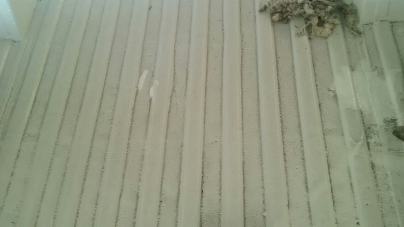

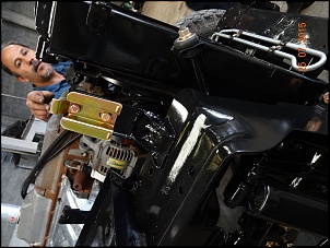

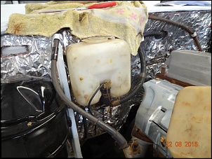

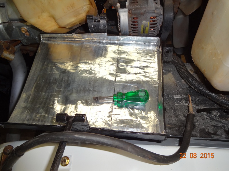

    Iniciando a pintura e isolamento termoacústico.
    Manta de feltro aluminizada na parede corta fogo até a dobra do assoalho, no capô e teto... silicone nas bordas para isolar da água. Manta aluminizada (telhado) na área do torpedo, por baixo.
    Miniaturas de Anexos Miniaturas de Anexos MAMUTE - Bandeirante CD-pintura-cabine-2.jpg   MAMUTE - Bandeirante CD-pintura-cabine-interior-4.jpg   MAMUTE - Bandeirante CD-pintura-cabine-4.jpg   MAMUTE - Bandeirante CD-pintura-cabine-interior-8.jpg   MAMUTE - Bandeirante CD-pintura-cabine-interior-5.jpg   MAMUTE - Bandeirante CD-pintura-cabine-interior-6.jpg   MAMUTE - Bandeirante CD-pintura-cabine-17.jpg   MAMUTE - Bandeirante CD-pintura-cabine-21.jpg   MAMUTE - Bandeirante CD-pintura-cabine-24.jpg   MAMUTE - Bandeirante CD-pintura-cabine-detalhe-grades.jpg
    MAMUTE - Bandeirante CD-pintura-final-cofre-detalhe-isolamento-1.jpg   MAMUTE - Bandeirante CD-pintura-final-cofre-detalhe-isolamento.jpg   MAMUTE - Bandeirante CD-pintura-final-cofre-detalhe-isolamento-bateria.jpg   MAMUTE - Bandeirante CD-isolamento-manta-feltro-aluminio-adesivada.jpg

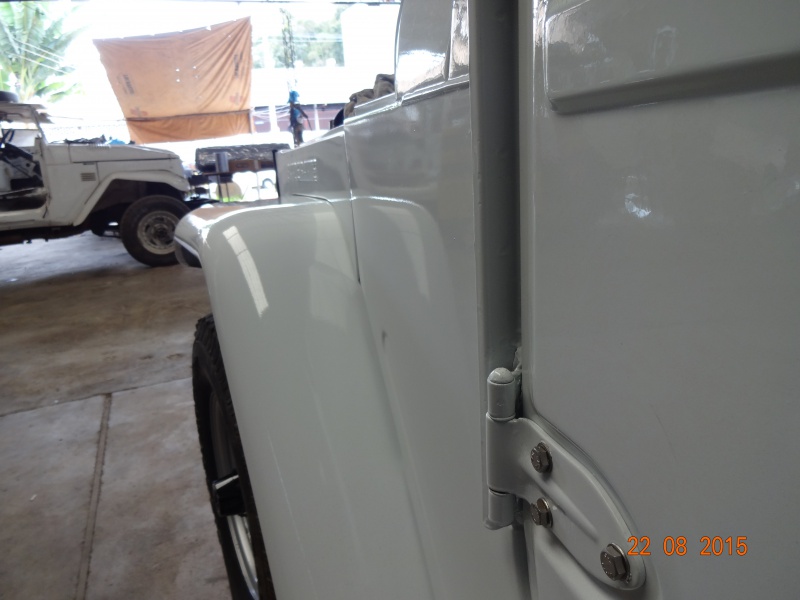

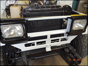

    Pronta pra aventuras!
    Miniaturas de Anexos Miniaturas de Anexos MAMUTE - Bandeirante CD-pronta-por-baixo-1.jpg   MAMUTE - Bandeirante CD-pronta-por-baixo.jpg   MAMUTE - Bandeirante CD-pronta-tampa-cacamba.jpg   MAMUTE - Bandeirante CD-pronta-fundos-cacamba.jpg   MAMUTE - Bandeirante CD-pronta-cacamba-detalhe-vedacao-espacos.jpg   MAMUTE - Bandeirante CD-pronta-1.jpg   MAMUTE - Bandeirante CD-pronta-2.jpg   MAMUTE - Bandeirante CD-pronta-3.jpg   MAMUTE - Bandeirante CD-pronta-5.jpg   MAMUTE - Bandeirante CD-pronta-9-sem-placa.jpg
    MAMUTE - Bandeirante CD-pronta-8.jpg   MAMUTE - Bandeirante CD-pronta-estribo-e-para-lama.jpg   MAMUTE - Bandeirante CD-pronta-lameira-cabine.jpg   MAMUTE - Bandeirante CD-pronta-lameira-cofre.jpg   MAMUTE - Bandeirante CD-pronta-lameira-cofre-1.jpg   MAMUTE - Bandeirante CD-pronta-lameira-cacamba.jpg
