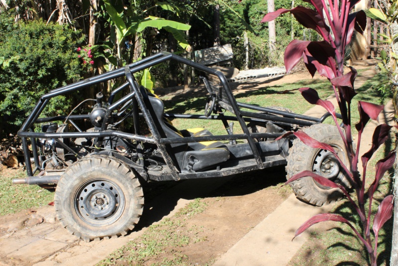

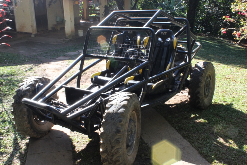

    Amigos,
    Essa é a primeira vez que coloco algum tópico. Sempre acompanhei mas só agora acho que tenho algo realmente interessante pra colocar.
    Sempre fui amante do off-road, meus irmãos (somos em 5), sempre tiveram jipes e camionetes para uso no dia a dia e brincadeiras no fim de semana. As coisas mudaram, eles criaram família e filhos e a diversão rareou.
    Já há alguns anos decidi que faria uma gaiola pra mim. Dessa maneira juntaria as coisas que gosto e tenho como hobby: projetar, construir e veículos off-road.
    Claro que as coisas não foram tão simples. A falta de dinheiro no início, a faculdade, o mestrado (Engenharia Mecânica) e o casamento adiaram um pouco o sonho pois tive outras prioridades por alguns momentos.

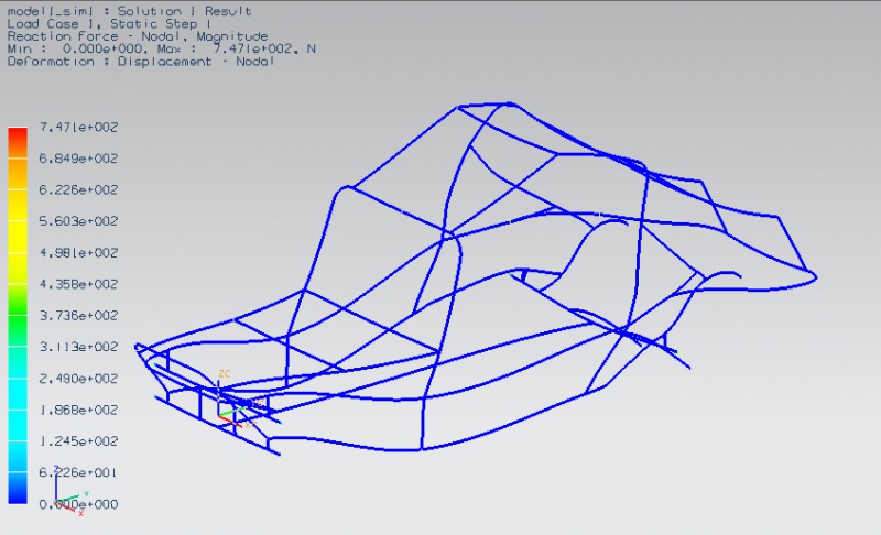

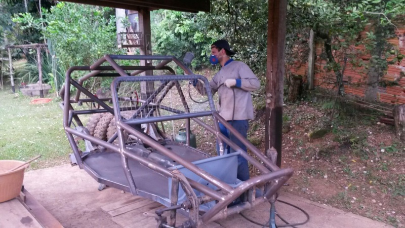

    Finalmente agora, depois de longos anos de projeto, espera e 3 anos de construção ela está terminada e gostaria de ouvir de vocês opiniões e palpites.

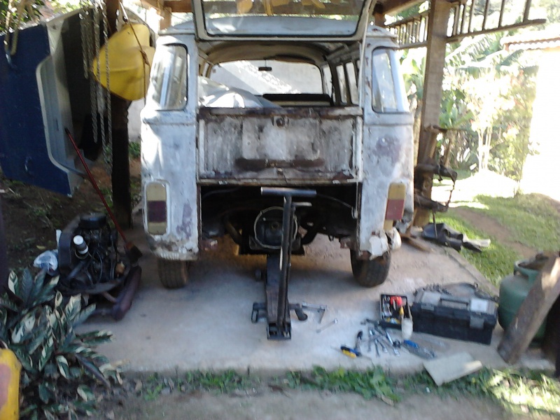

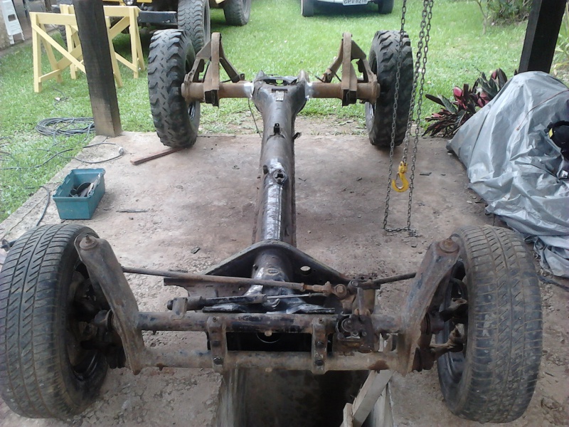

    Fico feliz em ver a quantidade de pessoas que se interessam pelas mesmas coisas que eu e não me considerariam um louco pelo tempo e dedicação que tive nessa gaiola. O projeto começou no trabalho de conclusão de curso e a construção começou assim que tive dinheiro pra comprar uma kombi e um chassi de fusca.
    Penso que talvez não valha a pena dedicar toda minha energia para meu emprego atual apesar de gostar muito do que faço. Futuramente penso em viver do que realmente me satisfaz, transformando meu hobby em profissão, construir veículos especiais, de preferência gaiolas. Mas isso é só pra daqui uns anos!
    Um grande abraço!

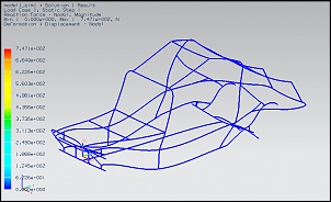

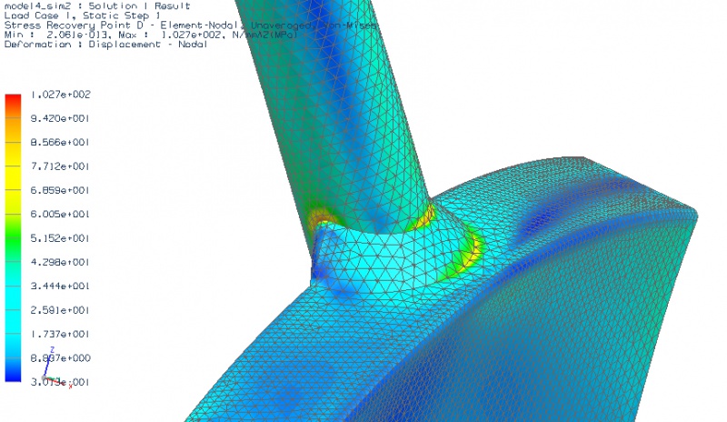

    Talvez você pudesse compartilhar conosco um pouco do significado dos desenhos (são modelagens??)
    E como está sendo andar nessa gaiola?
    Já pensou em faze-la 4x4????
    forte abraço!!!
    Parabéns pela gaiola, fico bem bonita e bem projetada.
    Explicando os desenhos ali Lauro, são projetos no solid works, ele serve, alem de projetar, ele simula esforço mecânico, termico e até ação do vento rs (claro que para uma gaiola a área é bem pequena, mas em uma torre de algumas dezenas ou centenas de metros de altura já influência e muito) e tbm simula o desgaste do material, para ver quanto vai durar com aquele tipo de esforço. É um programa incrível, a quantidade de recursos e a alta precisão dele é absurda. Ele n é muito simples de mexer, requer um pouco de conhecimento para começar a mexer nele, mas tem bastante coisa na internet pasta ajudar a dar os primeiros passos.

    Citação Postado originalmente por guga100 Ver Post

    É bem por aí como o Guga falou.
    Eu coloquei essas imagens só pra demonstrar a que ponto cheguei no projeto. O desempenho da gaiola está espetacular, ainda não tive oportunidade de andar muito porque ficou pronta a poucos dias e ainda não tivemos muita chuva.
    Apesar de eu não ter usado o Solid Works como o Guga disse, todos esses softwares de desenho e simulação são muito parecidos.Eu usei o UG NX7 da Siemmens e o HyperMesh da Altair.
    Minha dica é a seguinte: Se quiser fazer algum tipo de simulação dessa, talvez uma boa opção seja ir atrás e aprender por conta. Na internet tem bastante ajuda e tutoriais a respeito. Esse tipo de serviço para contratar é muito caro, além do que em geral as empresas que disponibilizam o serviço serem mais voltadas à grandes serviços e não à particulares.

    Erro meu então Antonio, é que aquela tela estava bem parecida rs.
    No proprio you tube tem muita coisa explicando os primeiros passos, e dps que pegou o começo ja da pra modelar algumas coisas.
