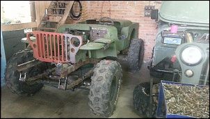

    quando falo q vai tres anos....
    pra dificulta minha vida negociei duas cherokees v8
    uma em dia sem motor e cx
    outra de leilão sem papel mas completa
    a ideia...
    por o motor e cx na q ta em dia e fazer andar,ate ai tudo bem não fosse tentar fazer em casa isso tambem hehhe
    ai o resto da outra sugar tudo q posso pra por no jeep e vender oq sobrar
    eixos,todo sistema de freio,barras ,setor,servo,radiadores,motorzinho disso e aquilo,reservatorios,encanamentos e o escambau,enfim tudo q der pra usar,talvez a reduzida,não to afim pq é sempre 4x4,mas no barato se não pintar nada em conta vai ela,ai a doadora de orgãos hehehe

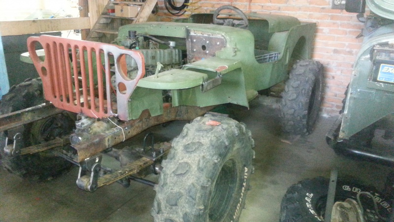

    Buenas
    pra variar mudamos de ideia sobre o motor kkkk

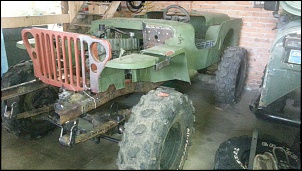

    quero um, jipe leve,pesada ja chega a pickup,e nesse vai nao vai,nao queria um 4cc,nao tava afim de desembolsar um monte por um v6 moderno,acabou q vai ser um 3.6 q ja tinhamos guardado,em um jipe leve ele é um tesão,alem de casar sem adapts a cx da f1000 4,q pretendo por ,e caber sem muitos estragos e grandes tuneis
    segue umas fotos
    ja instalamos feixes,motor,furação de lata
    estamos trabalhando no setor,em seguida vou por as barras por cima,puxar a grade em 12cm pra frente aumentando os paralamas e capo,pois aumentei o chassis nessas medidas mais o menos
    vai caber com mais tranquilidade o radiador e ventuinhas
    e esteticamente falando diminui bastante a sobra de chassis,deixando o conjunto mais interessante

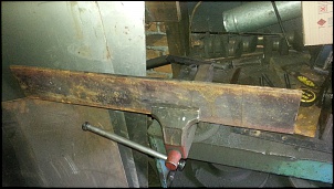

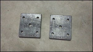

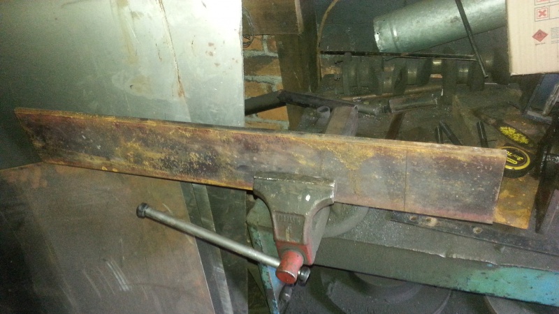

    mais algumas fotos

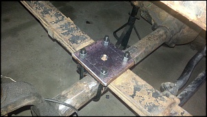

    como as sapatas sao meio fora de padrão tivemos q fazer
    tinha a opção de usar uma chapa fina,mas com dobras como a maioria vem ,mas notei muito desgastes,então fizemos chapa de meia sem dobras

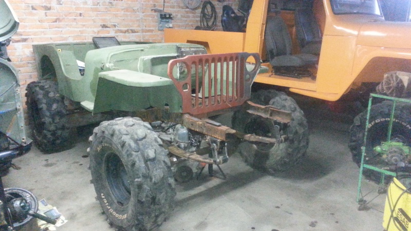

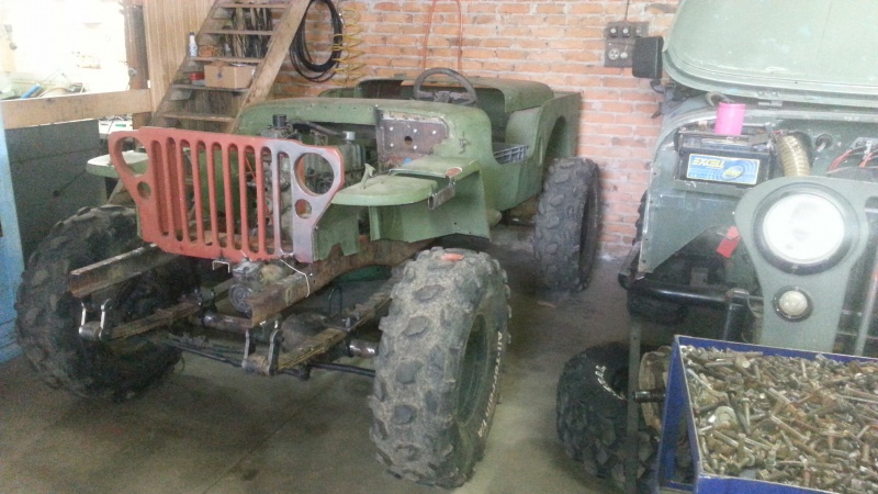

    ontem começamos a dificil tarefa de aumentar a frente do bixo
    aumentei 12cm
    sobro vaga pra radiador,eletroventiladores e a grade chegou mais perto do fim do chassis,mas ate terminar essa parte vai dar oq falar
