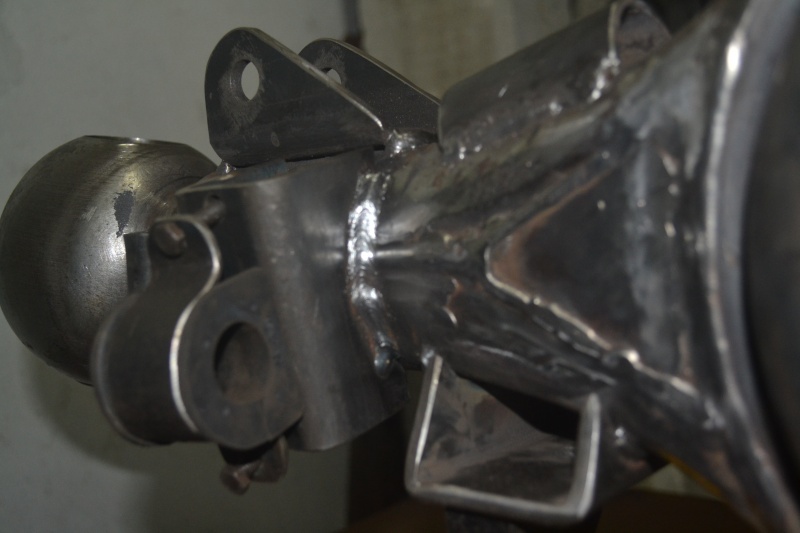

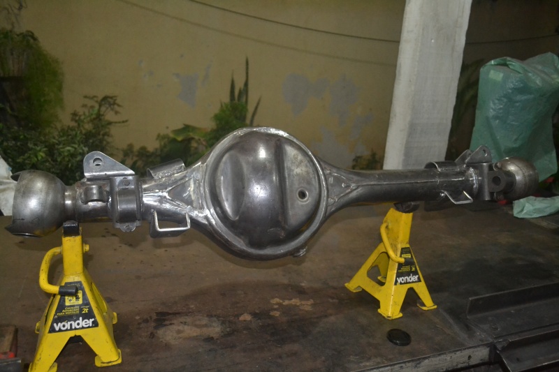

Agora é só preparar para pintura e montagem.
Anexo 535377

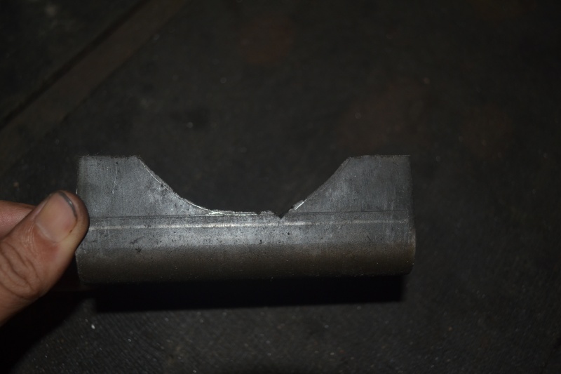

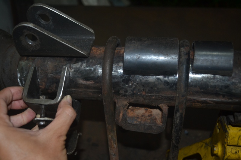

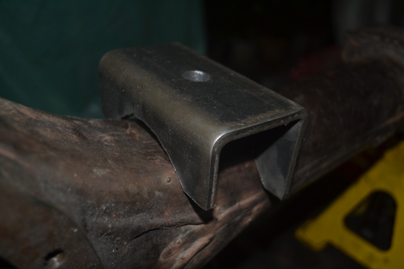

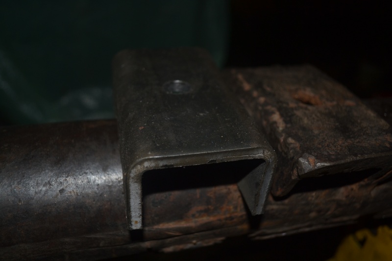

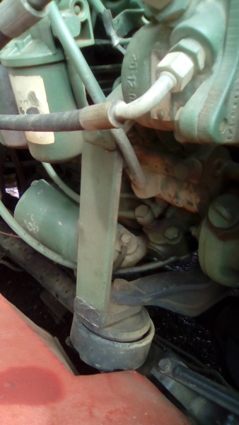

Rodrigo,voçe relatou no começo do seu tópico o problema com os parafusos do braço motor um dos grandes problemas das bands aqui na oficina aparece muitos assim e uma coisa q costuma ser feito é um suporte pra dimensionar o peso .
Creio q voçe ja esteja pensando nisso ,hoje veio um colega aqui e lembrei de voçe tirei umas fotos.Da uma analisada.
Anexo 535378Anexo 535379
Outra coisa é em relação ao suporte do alternador agora do vectra ,eu tambem vou usar um me parece q do mesmo e no meu caso vamos usar suporte do toyota 1111 aqueles bem antigos voçe só precisa reabrir os furos é quase plug & play
Anexo 535380se por ventura lhe servir eu devo ter outros.

Para resolver o problema da minha vou montar 4 suportes para o motor. Dois são os originais e os outro sobressalente será fixado na capa seca. Com esse mecanismo permite retirar o cambio sem que o motor venha a baixo, do mesmo jeito se tirar o motor o cambio continua no mesmo lugar sem aquela preocupação de ficar colocando escorra para segurar uma dessas peças.
Qualquer coisa estou aqui grande abraço
