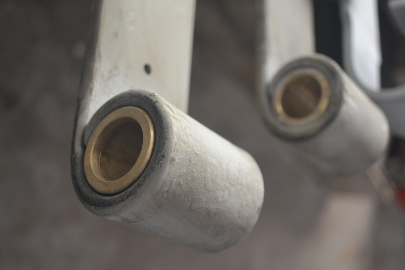

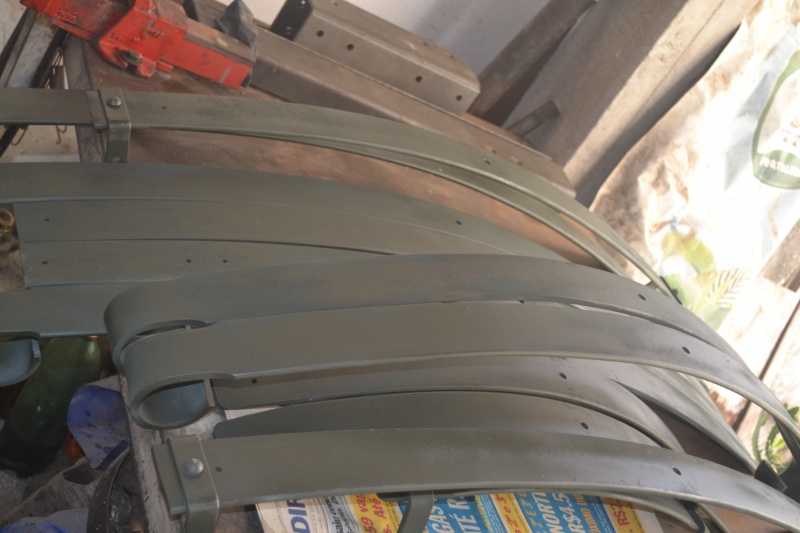

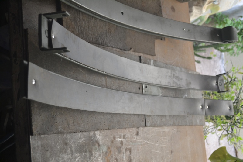

Rodrigo,
Pode ser que eu esteja escrevendo uma bobagem, mas para mim é intuitivo que o atrito entre as molas deixa a suspensão mais rígida.
Creio que a utilização de fitas e pastilhas de nylon ou espaçadores de metal tem a finalidade diminuir o atrito, favorecendo o movimento das lâminas.
Nesse caso, utilizando borracha o efeito seria o contrário disso.
Hercílio eu creio que você tenha toda razão. Pessoalmente eu nunca vi band com esse sistema, porém só vou poder dar um parecer quando terminar a band.
Onde eu moro as ruas são calçadas com pedras, quando eu passava com a band pelo calçamento a sensação era de viajar em uma grande britadeira.
Assim que tiver um parâmetro a respeito do assunto eu posto o resultado.
Salve salve!
Eu acho que vale a tentativa!
Faz pequenos rebaixos na borracha (ou mesmo furos) de modo que consiga colocar graxa grafitada (como a molycote ) entre elas..
Mas realmente acho que ficará muito bom, muito macio e silencioso...

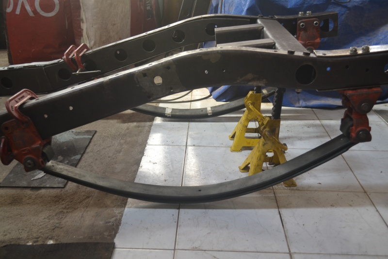

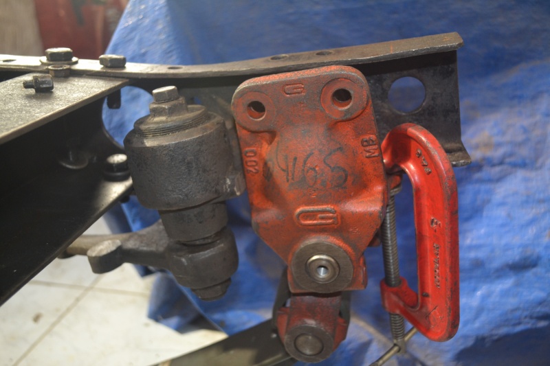

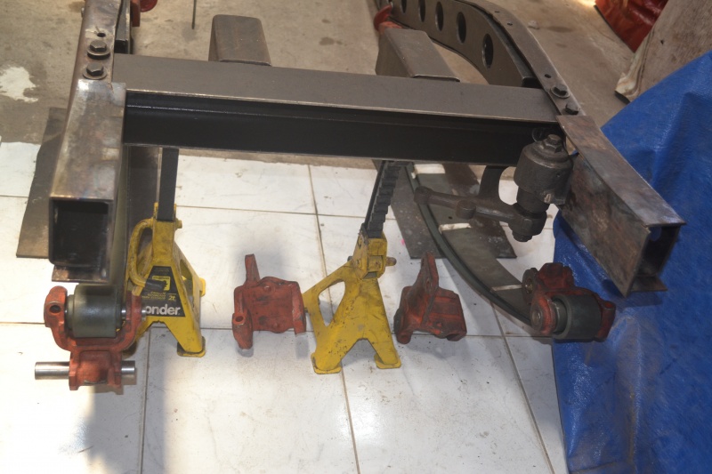

Preparação para receber os suportes de mola do BM 1113 (jumelos + algemas)
O primeiro passo foi pensar na melhor solução para colocar as algemas sem atrapalhar a numeração do chassi.
A grande vantagem das algemas do MB 1113 é o fato delas serem simétricas. Pode ser montadas para dentro ou para fora da longarina que não altera a distância das furações. Usando dessa vantagem resolve criar um suporte que recebesse o conjunto todo usando as mesmas furações dos longarinas.
1) Montagem no local para tirar as medidas.
Anexo 537805Anexo 537806Anexo 537807Anexo 537808Anexo 537809

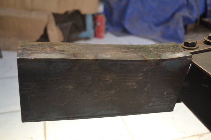

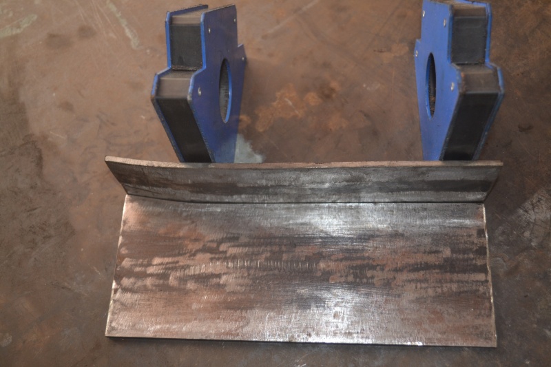

2) Gabarito para cortar a chapa e confeccionar os suportes.
Anexo 537811Anexo 537812Anexo 537814Anexo 537813

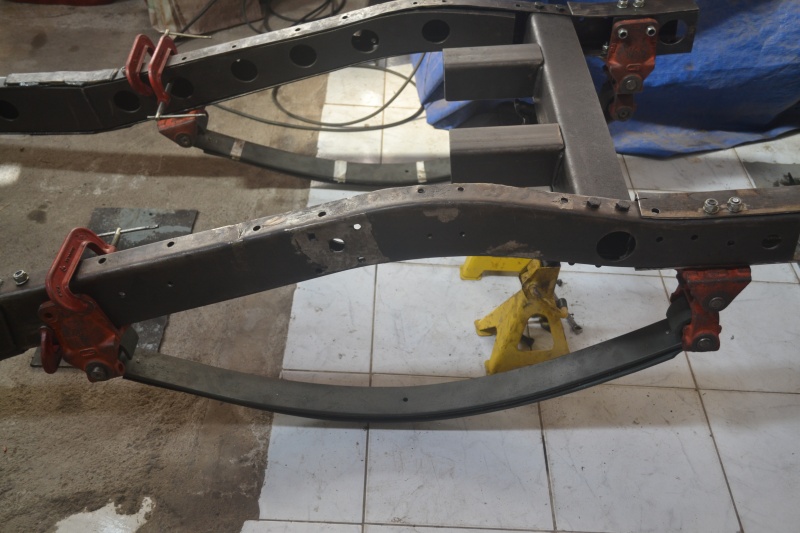

3) Hora de traçar as furações.
Anexo 537810Anexo 537815Anexo 537816Anexo 537817
4) Suporte montado e parafusado. Ficou faltando apenas a furação do parachoque, que ficará para outra etapa.
Anexo 537818Anexo 537819Anexo 537820Anexo 537821Anexo 537822Anexo 537823Anexo 537824
