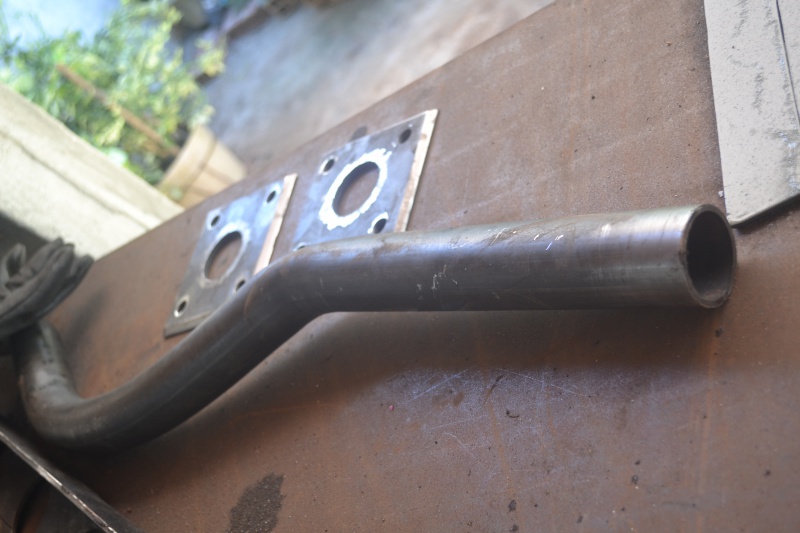

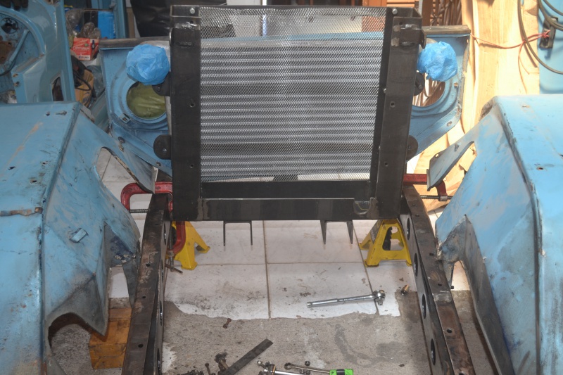

Rodrigo, realmente a travessa removível será uma mão na roda. Fiquei meio na dúvida sobre a forma como será encaixada nas longarinas.

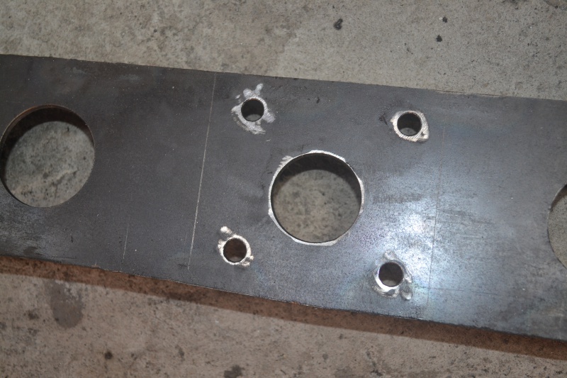

Hercilio as laterais da travessa foram soldadas uma chapa de cada lado e nas longarinas tem uma furação com o diâmetro do cano da travessa que se encaixa na longarina feito isto as chapas têm 4 furos que serão parafusados na na longarina.
Espero ter explicado, mas caso não tenha ficado claro posto uma nova imagem com ela parafusa.
Essa é a minha dúvida.
A travessa tem pontas que vão além da chapa com parafusos. A minha dúvida é como encaixar essas pontas. Os furos na longarina serão alongados para que a ponta da travessa entre obliquamente sem que seja necessário afastar uma longarina da outra?

Hercilio ainda não consegui tirar as fotos, tive um dia cheio aqui na oficina, mas vou providenciar.
Atravessa funciona mais ou menos assim as duas longarinas internas tem furos para passar 4 parafuso que serão soldados na longarina interna, dessa forma prendo a travessa com porcas por fora. No modelo antigo a travessa passa pelas duas longarinas interna e externa.
Na minha somente as longarinas internas tem furação. Na hora da montagem parafuso as duas longarina a travessa depois venho com as longarinas externas e encaixo nas longarinas externas.

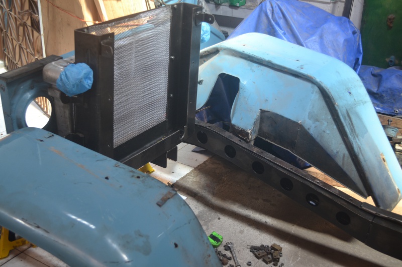

Depois de muitas soldas chega a hora de começar a alinhar o que a solda entortou.
Anexo 508756
Pré montagem da parte da frente par ver como é que ficou o ajuste das novas peças se vão encaixar certinho ou se irão precisar de algum ajuste.
Anexo 508758Anexo 508759Anexo 508760

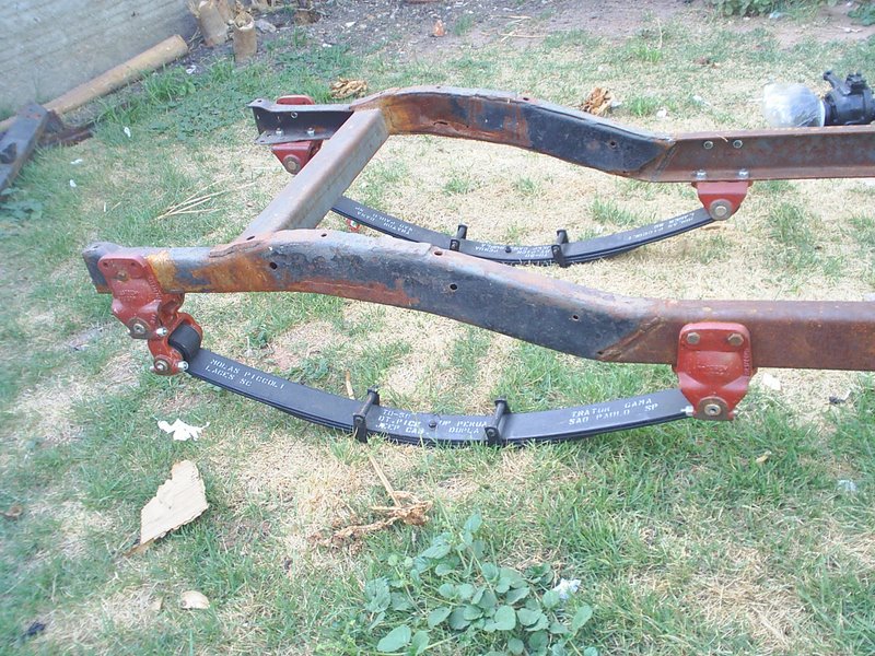

Eu sei que a conversa estava quente pro lado da travessa mas mudando um pouco de assunto eu gostaria de pedir uma ajuda aos jumelos do MB
Eu tenho uma duvida em relação ao conjunto completo de suspensão (jumelos) do MB 1113 que vc comprou...eu vou fazer exatamente essa mudança na minha Band...e vou fazer isso em casa. Já li bastante tópicos em relação a essa adaptação que gosto mais de chamar de Upgrade pois creio que temos mais vantagens que desvantagens.
Bom aqui vai a dúvida: qual a bucha que vc utilizou no olhal da mola da toyota para conseguir passar o novo pino do MB dentro da mola já que o diametro dele é maior que o do jumelo original??
E no geral, alguma dica, sugestão ou critica a respeito da instalação e do funcionamento desse upgrade?

Veja a imagem abaixo o conjunto da esquerda e da band e o da direita o do MB. Infelizmente não é possível fazer o que você está pretendendo colocar o jumelo do MB no suporte da band.
O motivo principal são as dimensões das peças do MB, caso você monte no suporte da band terá que reabrir para colocar as buchas do MB. Depois que reabrir vai ficar pouco material na parede do suporte da band podendo deixá-lo fraco sujeito a quebra, tem muita chace desse casamento não dar certo.
Anexo 520920
Para usar os do MB aconselho montar o conjunto completo. Veja essa imagem do conjunto completo montado nesse chassi. Essa é a forma correta da montagem, para ficar completo você manda um fazer umas bucha de bronze para usar nos feixes de mola com o diâmetro dos pinos do MB que fica uma maravilha.
Anexo 520924
Casa não queira fazer uma mudança tão radical eu aconselho que use os jumelos do caminhão D70 que da para encaixar nos suportes dianteiro da band sem muitas dificuldade. Ele é tão bom quanto os do MB, os pinos já vem com graxeiros.
. Nesse caso é só mandar fazer as bucha de bronze e colocar no lugar das buchas de borracha da band.
Uma imagem do jumelo do D 70 para você dar uma conferida, aqui muitos toyoteiros usam.
Anexo 520923

Agora eu tenho uma duvida...se puder me ajudar mais um pouco...rs...eu fui num moleiro e ele me mostrou o conjunto do 1113....e falou que nao daria certo pois o olhal nao passaria por dentro da algema dai então ele foi no estoque e pegou o conjunto TRASEIRO do MB 1111 que segundo ele daria certo. Na hora não entendi direito pois vi em varios e varios forum a utilização do conjunto 1113 e não do traseiro do 1111.
Você já ouviu falar nessa opção do conjunto traseiro do MB 1111?? Porque realmente ele é mais largo que o 1113...
- Escolhendo por instalar a o conjunto do MB 1113 fiquei com um duvida se quando for mandar fazer as buchas eu faço já na largura da algema ou mesmo embuchando o olhal da mola terei que colocar aquelas arruelas (original do MB) na lateral de cada olhal para retirar alguma folga axial existente ali? pois são essas arruelas que tiram as folgas axiais da mola do caminhão...
- A outra duvida é com esse outro conjunto do caminhão D70 no suporte original da band eu teria que embuchar o suporte ou a própria bucha do jumelo entra lindo e sem folga ali?
