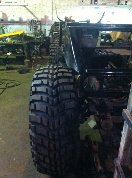

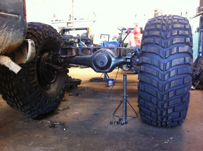

    Pessoal novo projeto em andamento.
    Unimog 411 ano 57
    Motor 3.2 diesel triton preparado com bomba e bico mecânico.
    Pneus Mickey Thompson 46 x 19,5 x 20.
    Direção full hidro
    Eixo dianteiro alongado em 50 cm com cardã original do Mog (um achado).
    Câmbio,suspensão,freios,etc tudo original do Mog.

    MAQUINA !!! E a cabine ?!
    Usuário Avatar de MARCELO T4
    20/07/2008
    TELÊMACO BORBA/PR
    356
    Olá
    Cabine só vamos recortar vai ficar na sua fixação original.

    Parabéns pelo projeto.
    Gostaria de saber mais detalhes sobre a mecanização do motor 3.2 (quais bicos, qual bomba e como foi instalada, etc...)

    Olá pessoal.
    Walter essa bomba e bico são preparados pela equipe Mauricio Neves em Curitiba que compete os sertões.(promachina)
    Mecânico que trabalhou com ele agora está na minha cidade e ele está montando o brinquedo.
    Ele falou que os bicos são 4m41 e a bomba 4m40 da Pajero 2.8 mais preparada pela equipe dele.

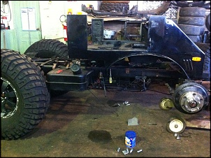

    Parabéns pelo projeto!
    Conheço bem esse motor, mas uma dúvida, não é um motor muito pequeno para um veículo tão pesado e com pneus tão grandes não?
    Porque não partir para um 6 cilindros, tipo o 6.07 da MWM?

    Olá Abreu.
    Realmente no início pensamos em um 6 caneco da F250,porém o motor ficaria muito grande pra ele e as modificações no chassi,cabine,etc seria muito maior.
    Segundo meu mecânico esse motor com essa preparação só colocando uma turbina maior um pouco se quiser dá para tirar uns 280 cv e uns 70 de torque.
    Como vamos usar caixa original que é muito reduzida e os próprios eixos também são reduzidos acreditamos que vai ficar bom.
    A adaptação e os cortes na carroceria vão ser bem menores.
