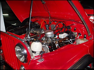

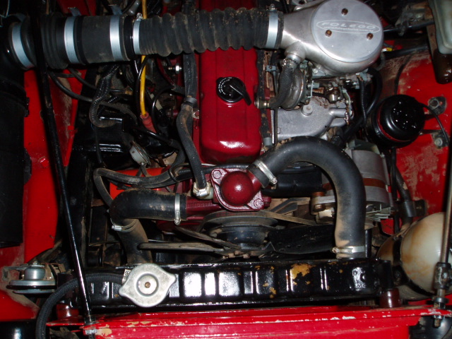

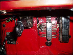

    All,
    Seguem os dados e algumas fotos do meu jeep:
    - Ano: 1959 (Caixa de roda traseira redonda)
    - Cor: Vermelho (Vermelho Performance - PU)
    - Motor: Opala 4cc, carburador 3E com coletor aquecido, velas de quatro eletrodos, Bobina e Cabos de Vela Accel, filtro de ar de Tempra 16V, mufla em alumínio, escape 4x1 dimensionado com termo-tape e alternador 90 amperes.
    - Direção: Hidráulica Opala com barra retrátil
    - Pedaleira: Suspensa de Opala
    - Embreagem: C20 (Platô, disco, cabos e balancim e volante - maior torque)
    - Câmbio: Clark 260F 4 marchas com reduzida Jeep - Flange Deep Tec
    - Freio: Servo Freio Opala / Cilindro mestre Toyota Bandeirante
    - Freios: Dianteiro Disco / Traseiro Tambor / Estacionamento com alavanca de Landau (igual a S10)
    - Amortecedores: Caminhão Mercedes 608 (com 20% a mais de carga)
    - Pneus: BF MUD 33 polegadas
    - Rodas: Mangels Daytona 10 polegadas
    Acessórios
    - Santo Antonio, estribo, bagageiro e suporte de estepe Keko
    - Lanterna traseira de Wrangler com protetor
    - Espelhos Metagal tipo Wrangler
    - Limpador de pára-brisa: Elétrico e independente
    - Faróis de milha - 2 pares (pára-choque e altura dos espelhos)
    - Capota Pissoletro Conversível
    - Bancos de Fiat Tipo em courvin
    - Bancos traseiros individuais (Cópia dos dianteiros)
    - Coluna de direção de Del Rey, com seta, farol alto, buzina, comando de limpador de parabrisa e pisca alerta)
    - Instrumentos Cronomac (temperatura, pressão de óleo, voltímetro, RPM, vacuometro) - Instalados em placa metálica igual CJ7
    - Compass Turismo
    - Alargadores de pára-lamas em fibra (by Frederico)
    - Tanque extra de combustível no lugar da caixa de ferramentas.
    - Elétrica nova com caixa de fusíveis e relês Emmetea (MTA | Home)
    Em breve mais fotos...
    Alexandre
    São Paulo - SP
    CJ5 (S.Anita) e Camper (Vampira) - Tuuuuuuudo a venda

    Para a primeira grande reforma foram 2 anos e um mês...
    Além de dinheiro, também gastei muito a minha paciência...
    Lembro que eu saia do escritório, passava em casa para tirar o terno e me trancava na oficina de funilaria para ajudar o funileiro...Aquela velha novela!!!...Só na funilaria foram 13 meses...
    O resto foi mais curtição e eu mesmo acabei fazendo muita coisa...
    Depois teve parte elétrica sendo refeita, troca de motor e câmbio e assim vai...
    O resultado foi um jeep que não passa desapercebido por aí!!!...Rs
