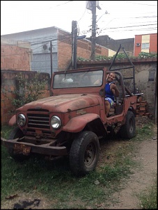

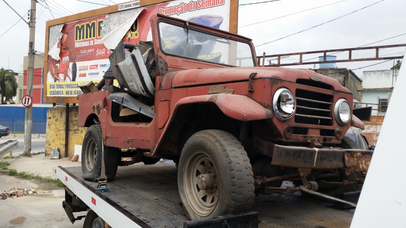

    jipe Band 64 motor 608 mercedes. preciso de ajuda para reformar

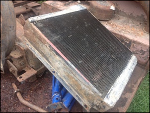

    jipe Band 64 motor 608 mercedes. preciso de ajuda para reformar-20141015_121024.jpg Achei esse carro na estrada, acabei comprando. o motor está bom, e tem caixa. preciso de ajuda para encontrar as peças que faltam e restaurar a lataria. quero deixa-lo o mais original possivel. preciso de contatos, alguem pode me ajudar? estou no Rio.

    Talvez um bom funileiro possa reformar as peças da tua lataria.
    Logo os colegas toyoteiros do Rio aparecem para te dar uma luz a respeito de peças.

    Pois é... essa é a parte difícil! Terá que garimpar pelo Brasil a fora as peças originais que não são as mesmas dos caminhões mercedez, pois não são mais fabricadas, em especial, a lataria!! A toyocap costuma ter algumas peças, mas o preço é bem salgado!!
    boa sorte!

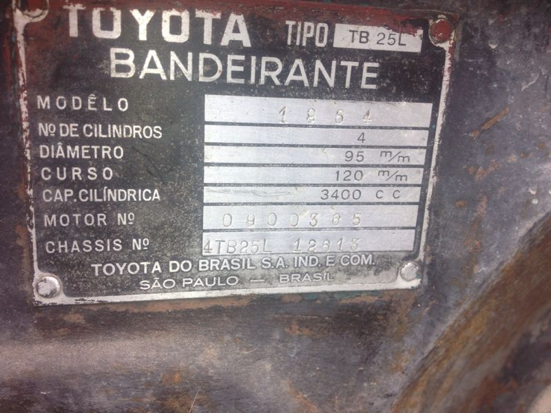

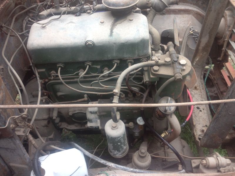

    dr.pedroramos,
    Se o motor for original, trata-se de um OM324, aquele que tem vela aquecedora, e não OM314 (Mercedes 608).
    Se puder postar algumas fotos do cofre do motor poderemos confirmar isso e também ter uma ideia da configuração geral.
    Acho que a lataria poderá ser recuperada totalmente sem necessidade de trocar as partes.

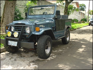

    Esse jipe é o mesmo modelo do meu antigo band, o Intrépido.
    Veja a foto:
    jipe Band 64 motor 608 mercedes. preciso de ajuda para reformar-dsc00827a.jpg

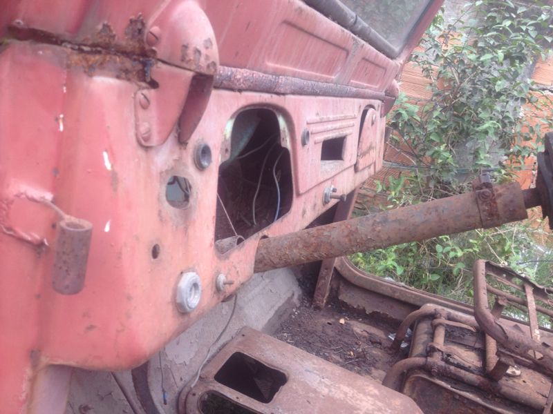

    Uma sugestão, é separar o chassi da carroceira jatear tudo e primar, esse é um bom começo.
    Você fica sabendo se há ferrugem escondida por massa, que peças precisam de substituição, a longo prazo fica um trabalho muito bom.

    pois é Lauro, isso mesmo que estou pensando em fazer. assim que fizer já posto mais fotos e falamos mais.

    Hercilio, muito bonito mesmo, já até vejo ele assim. vou providenciar as fotos ainda hoje.

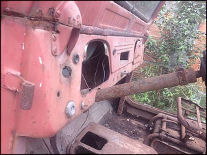

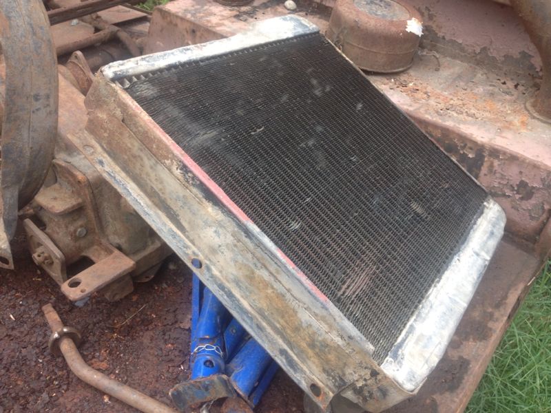

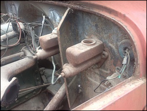

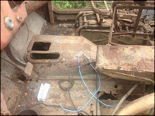

    dr.pedroramos,
    Olhando a primeira foto, fiquei aqui pensando o que é isso tudo que tem dentro do jipe...
    Veja a foto:
    jipe Band 64 motor 608 mercedes. preciso de ajuda para reformar-img-20141026-wa0038.jpg
    jipe Band 64 motor 608 mercedes. preciso de ajuda para reformar-img-20141026-wa0039.jpg
    jipe Band 64 motor 608 mercedes. preciso de ajuda para reformar-img-20141026-wa0037.jpgjipe Band 64 motor 608 mercedes. preciso de ajuda para reformar-img-20141026-wa0035.jpgjipe Band 64 motor 608 mercedes. preciso de ajuda para reformar-img-20141026-wa0034.jpgjipe Band 64 motor 608 mercedes. preciso de ajuda para reformar-img-20141026-wa0033.jpgjipe Band 64 motor 608 mercedes. preciso de ajuda para reformar-img-20141026-wa0029.jpgjipe Band 64 motor 608 mercedes. preciso de ajuda para reformar-img-20141026-wa0028.jpgjipe Band 64 motor 608 mercedes. preciso de ajuda para reformar-img-20141026-wa0030.jpgjipe Band 64 motor 608 mercedes. preciso de ajuda para reformar-img-20141026-wa0031.jpgjipe Band 64 motor 608 mercedes. preciso de ajuda para reformar-img-20141026-wa0032.jpg
