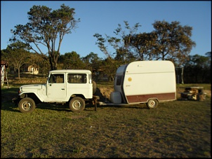

    já passei em terreno molhado, subindo e descendo morro com tração nas 4 e a vezes em reduzida, agora lama braba... ainda não aconteceu!

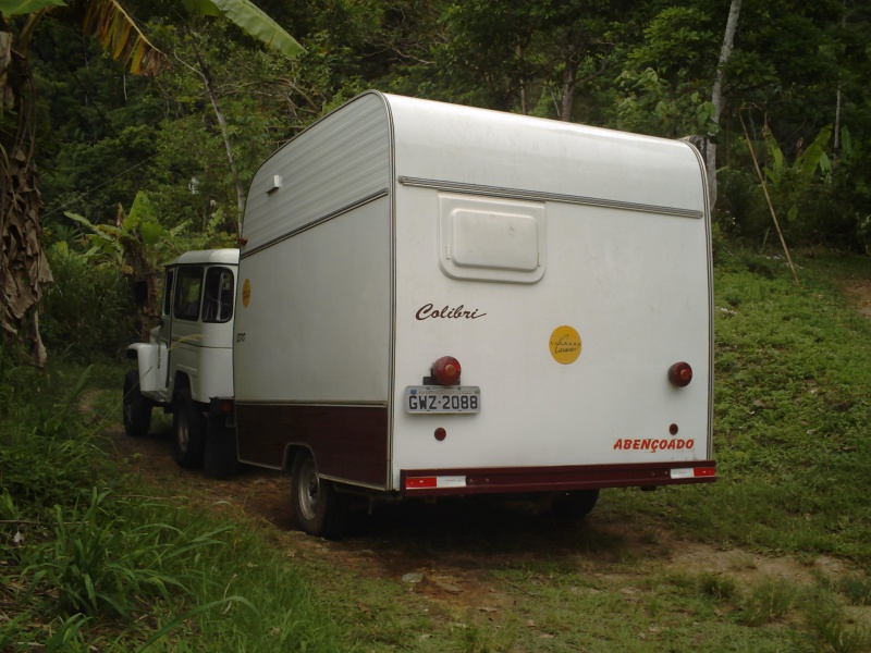

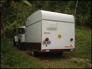

    Bandeirante com trailer colibri-pict0015.jpg Bandeirante com trailer colibri-pict0007.jpg com calma se chega longe, HE, he, he!
    Band curta fechada (FUZIBAND), OM364, 4M, Freio a Disco frente, DH, (futuro ar-cond, alongar diferenciais).

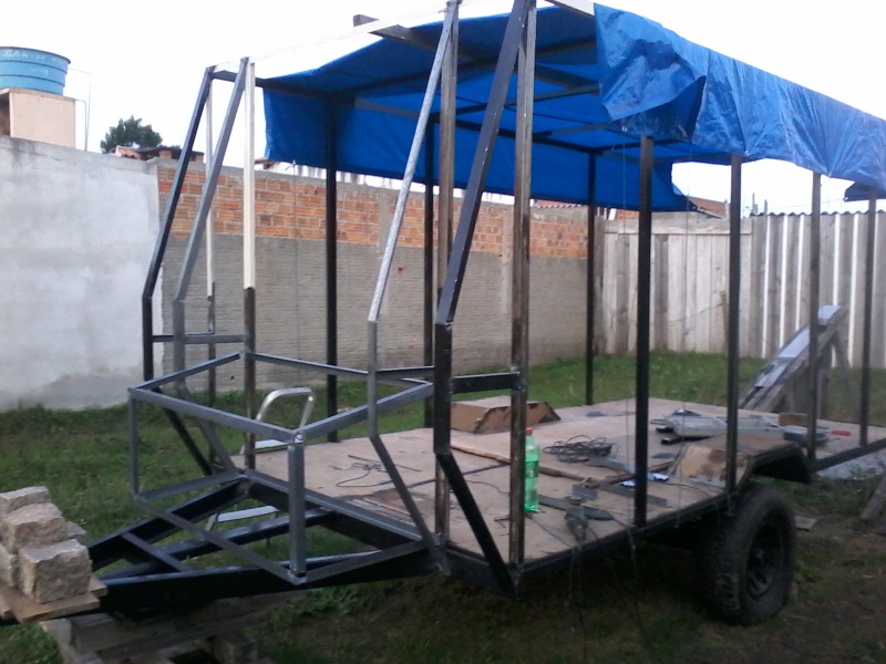

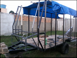

    Esse eu estou fazendo. Está meio parado por conta da $$$ curta. No momento estou fazendo os reservatórios de água que ficam debaixo do assoalho. Serão 172 litros de água potável e 56 de água cinza. Banheiro porta potti com reservatório próprio.
    Ainda falta fazer o slide-out traseiro para passar de 4m para 5,6m internos quando parado.
    Em relação a CNH, tem que calcular o PBT combinado (Rebocador + Trailer). Se passar dos 3500kg tem que ter CNH C, se manter no máximo 3500kg pode ser CNH B.
    Com CNH C ou D, pode rebocar articulado até 6000kg, sendo o peso do veículo rebocador sem limite máximo.
    No meu caso, como o meu trailer terá cerca de 1000kg, a F1000 combinada com o trailer me obrigará a CNH C ou superior. Como eu tenho CNH D estou tranquilo.
    Esse trailer está no momento com pneus 31", porém usará os 33" que estão na F1000 no momento, pois o objetivo é transpôr locais difíceis. O assoalho está a 80cm do solo, o eixo é um dianteiro de Rural 4x2 com reforço interno e alargado em 30cm. As pontas foram soldadas para ficarem retas, porém acho que terei que modificar o sistema no futuro. Quaro usar pontas de eixo mais fortes que da Rural.
    Eu estou fazendo esse trailer com o mesmo objetivo, poder descansar com conforto. A patroa complica muito com barracas, e cada vez que vamos acampar tem que juntar um monte de tralhas, dessa forma é só atrelar, carregar baterias, água e mantimentos. O resto estará instalado pronto para uso.
    Miniaturas de Anexos Miniaturas de Anexos Bandeirante com trailer colibri-20140503_172510.jpg

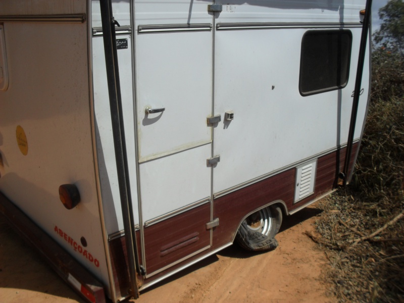

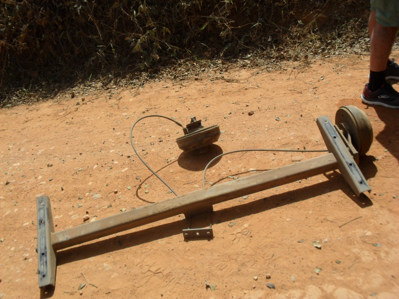

    passei oito dias fora de casa, eu e a patroa fomos conhecer a cidade de São Thomé das Letras/MG. Partimos no dia 18/AGO de Mangaratiba (lembrando que guardo o trailer no sítio de um amigo) para STh das Letras, via Dutra (BR-116) até Itatiaia e saímos para a BR-354 com destino a Caxambu. Bom nesse trecho foi tudo no asfalto, o problema começou na chegada a Caxambu, utilizando o Maps do Google, foi apresentado o caminho Caxambu a Cruzilia e depois de Cruzilia a S.T das Letras. Só que infelizmente as vias não estão bem sinalizadas na cidade de Caxambu e fomos perguntar a um grupo de caminhoneiros da cidade, como chegar a S.T das Letras. Os caras foram super informativos e nos indicaram como chegar, em menor tempo e percurso de Caxambu, indo em direção a Cruzilia, mas não chegando a ela, pois tinha uma entrada a meio caminho.
    Senhores, o "tár" caminho foram só 42 Km de terra batida, com direito a todas "custelas de vaca" e pequenas valetas ou buracos.
    Gente, o meu Trailer não resistiu e partiu o eixo do lado direito.
    Bandeirante com trailer colibri-sam_2442.jpg Bandeirante com trailer colibri-sam_2450.jpg
    Isso aconteceu as cinco da tarde, faltando uns 12 Km para o Camping do Noel.
    Olha, foi uma ducha das geladas, pois não conhecia-mos ninguém na área e já tava frio PKCt e escurecendo. Falei a minha esposa, pega o que precisa no trailer e vamos chegar no camping, lá iremos conseguir ajuda.

    Que !#$$%#%%¨%¨$#!!!!! Em verdade esses traillers não aguentam muito chão, costela de vaga então!!!! Espero que tenha conseguido resolver tudo e ainda aproveitado um pouco da viagem!! Já seria uma boa pensar em um up na suspa do seu trailler para a próxima viagem.

    Problema aí foi possuir um único eixo, ser este eixo de torsão e já "antigo" e circular em estrada ruim. Como você roda bastante, eu sugiro que faça um eixo com feixe de mola e talvez até tente adaptar uns pneus aro 15 (mesmo da Bandeirante) "passando pra fora". Irá dar mais estabilidade e tranquilidade. Nunca mais terá problema com isso. Abraço.

    pra encurtar, Dona Rosangela ligou no dia seguinte para um mecânico, o Douglas que resolveu tudo com muita solda e reforço. Assim conseguimos levar a nossa casinha para o Camping do Noel.
    Bandeirante com trailer colibri-sam_2475.jpg Bandeirante com trailer colibri-sam_2476.jpg

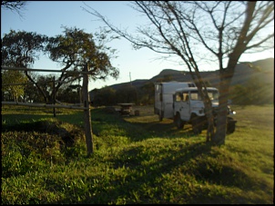

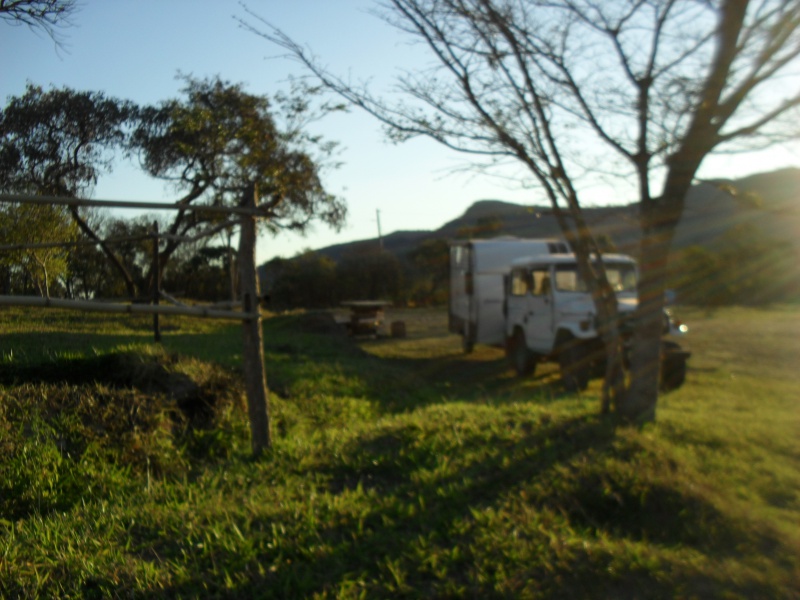

    Bandeirante com trailer colibri-sam_2483.jpg nossa primeira noite com o trailer no camping
