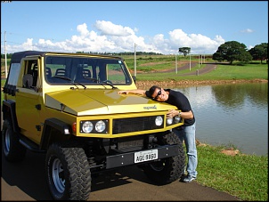

    Finalmente, consegui anexar algumas fotos... Vejam que belezinha de jipe!
    Pessoal de Brasília, aceito convites para as trilhas, hein?!
    Miniaturas de Anexos Miniaturas de Anexos DOURADO - Engesa4 Fase II 2001-dsc02183_206.jpg   DOURADO - Engesa4 Fase II 2001-dsc02187_983.jpg

    Quanto às fotos, meu modem queimou e estou com um acesso discado lentíssimo. Nem dá ânimo de fazer uploads de fotos, mas já comprei outro, que deve chegar nesta semana. Aí vou colocar muitas fotos.
    Duda, o ano é 2001 porque se trata de um protótipo. A Envesa estava vendendo kits do Engesa, com chassis e lataria sem uso, ainda por receber número de série. O meu é um desses... Tudo novinho, zerado. Para mim, que ainda não sei avaliar um 4x4, foi a melhor opção.
    Obrigado a todos pelas felicitações. Realmente, estou curtindo muitíssimo o Engesa. Ontem, saí com toda a família para ver o por-do-sol do primeiro dia do ano... Foi muita curtição...
