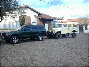

    Foto dos dois brinquedos juntos.
    Miniaturas de Anexos Miniaturas de Anexos Cherokee Sport 98-2014-05-09-17.27.17.jpg

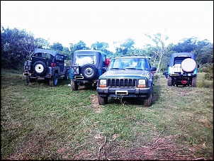

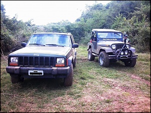

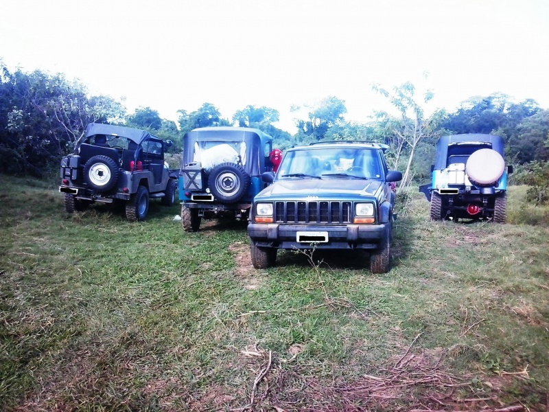

    Pessoal, fotos do passeio realizado no final de semana retrasado.
    Agora vem por ae:
    Rodas de ferro com pneu 255/75R15 para trilha.
    Lift de 3" polegadas.
    Miniaturas de Anexos Miniaturas de Anexos Cherokee Sport 98-foto2.jpg   Cherokee Sport 98-capa.jpg   Cherokee Sport 98-2014-05-17-16.54.16.jpg
