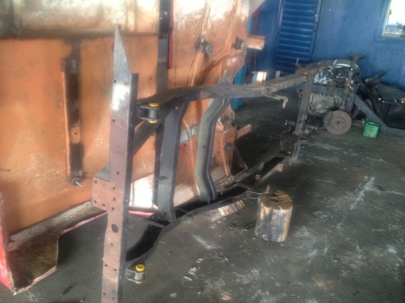

    Caros foristas, venho compartilhar com vocês a transformação de um jeep willys original em um monstrinho para trilhas de final de semana, nao tenho muitas postagens mais acompanho sempre este forum de onde tirei muitas idéias para modificação deste jeep.
    Comercamos a idealizar e pesquisar custos do projeto do jeep em outubro de 2013, ligando para alguns colegas como e Elmer de boa vista, outro colega de curitiba e alguns parceiros que temos em manaus.
    Em novembro 2013 começámos comprando o carro um willys cj5 com apenas carroceria e chassi.Willys Godzilla-img_6146.jpg

    Tinhamos 02 coisas que eram certas no projeto,
    O jeep teria motor a diesel, e os pneus seriam 40" recapados

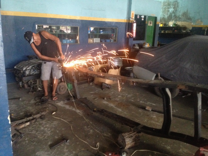

    Começamos com a remoção de suportes, jumelos, ganchos do chassi para fazer o jateamento

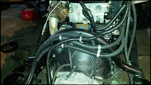

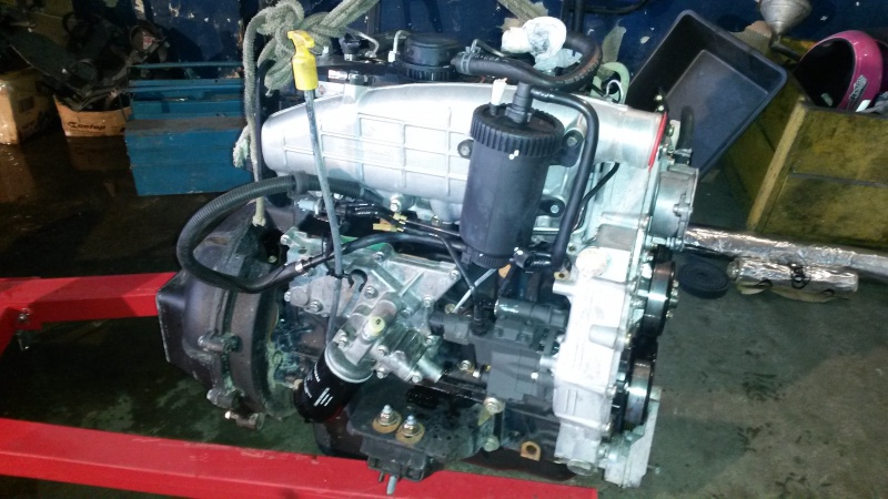

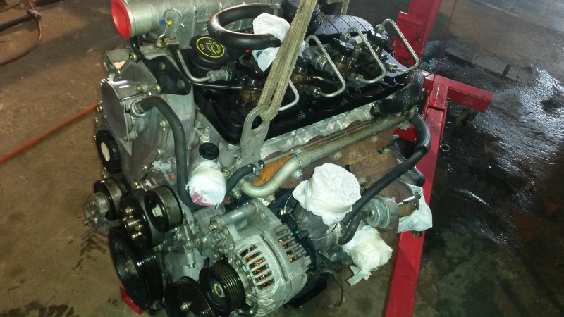

    Motor: Ngd 3.0 eletrônico
    Doador troller 2010 28 mil km rodados
    Combustível: Diesel

    Cambio: troller eaton fso 2405 by troller
    T-Case: troller

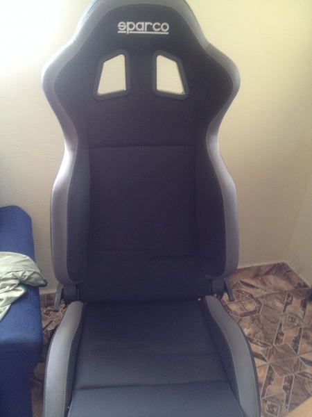

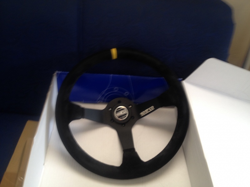

    Acessórios

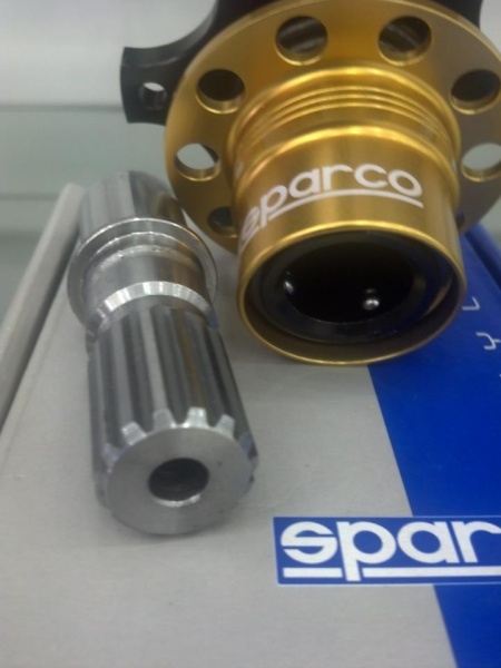

    Bancos: sparco
    Volante: sparco
    Cintos: 04 pontas sparco

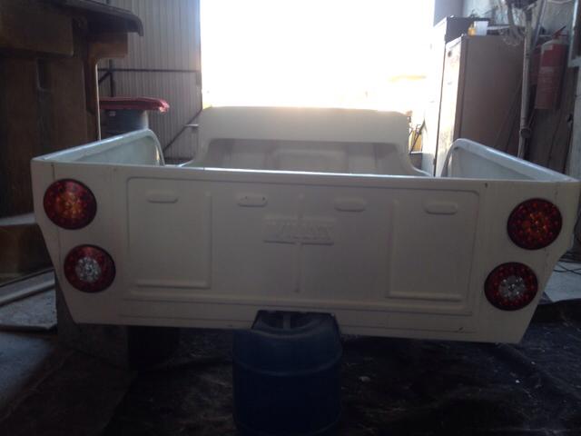

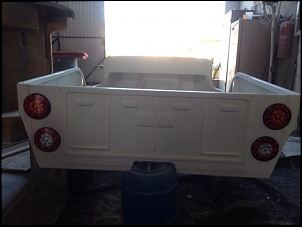

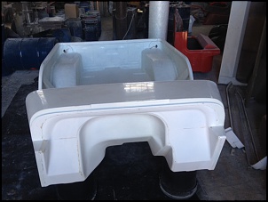

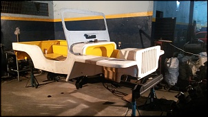

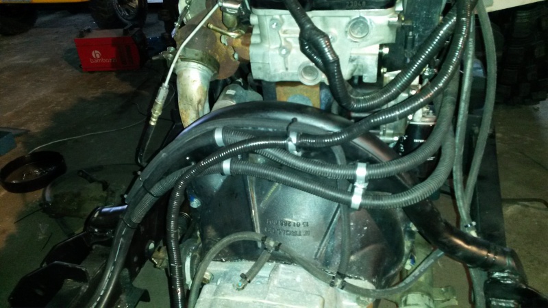

    Carroceria de fibra

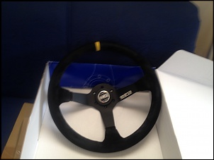

    Como o Godzilla ja estar adiantado uns 5 messes vou postando algumas fotos...
    Miniaturas de Anexos Miniaturas de Anexos Willys Godzilla-iphone-650.jpg   Willys Godzilla-received_m_mid_1386470255912_0df6bc7ea8df20e198_5.jpeg   Willys Godzilla-20140204_155806.jpg   Willys Godzilla-20140206_102048.jpg

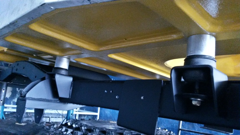

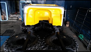

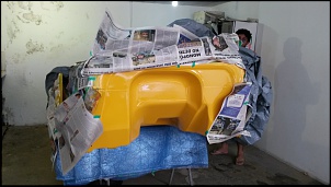

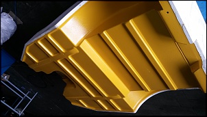

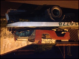

    Carroceria...
    Fotos... nesta etapa apos os suportes da carroceria prontos chassis ja finalizado fizemos a pintura interna e inferior da carroceria.
    Miniaturas de Anexos Miniaturas de Anexos Willys Godzilla-20140211_150850.jpg   Willys Godzilla-20140211_151139_richtone-hdr-.jpg   Willys Godzilla-20140211_151128_richtone-hdr-.jpg   Willys Godzilla-20140220_191313.jpg

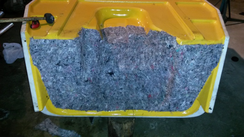

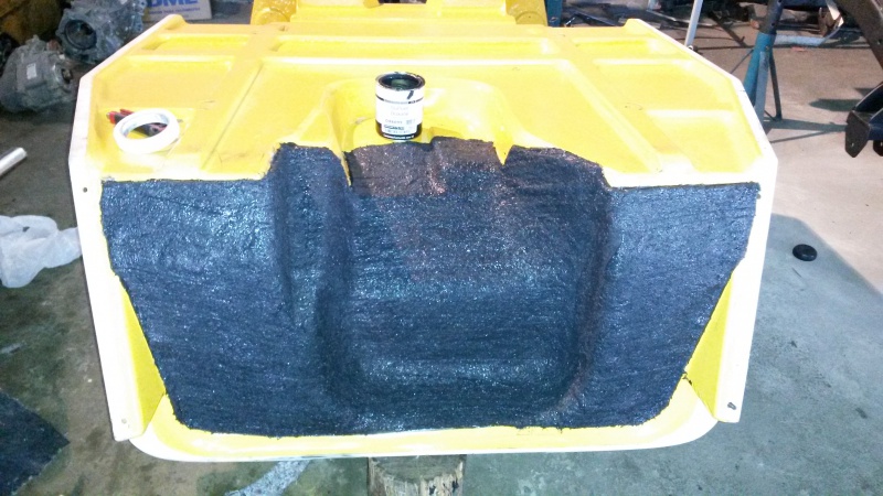

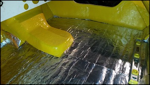

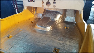

    Revestimento acústico e termico
    revestimentos, o Godzilla terá ar condicionado
    Miniaturas de Anexos Miniaturas de Anexos Willys Godzilla-20140221_162706.jpg   Willys Godzilla-20140221_171802.jpg   Willys Godzilla-20140220_144901.jpg   Willys Godzilla-20140218_181939.jpg

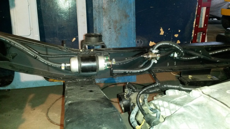

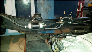

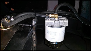

    segue mais fotos
    Miniaturas de Anexos Miniaturas de Anexos Willys Godzilla-iphone-879.jpg   Willys Godzilla-received_m_mid_1386470569416_a2f3838909e287a963_3.jpg   Willys Godzilla-iphone-875.jpg   Willys Godzilla-20140212_153324.jpg   Willys Godzilla-20140220_140212.jpg   Willys Godzilla-20140220_140227.jpg

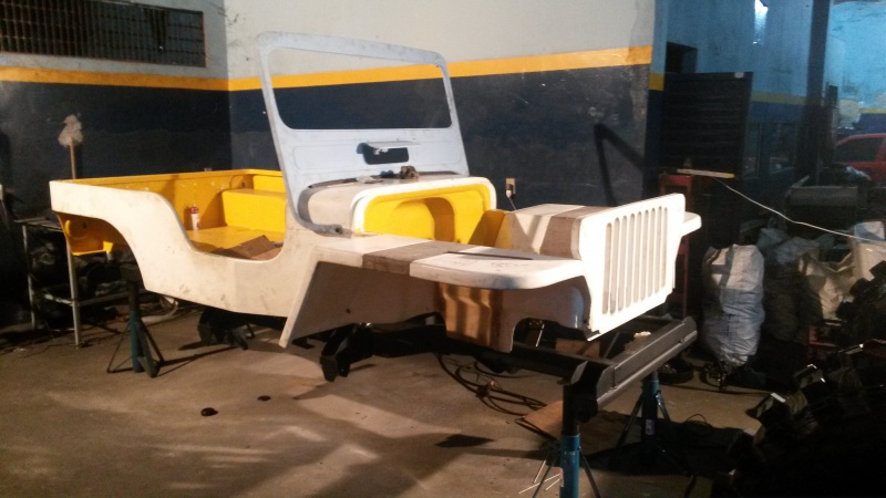

    Fotos...
    jipinho estar dando trabalho mais estar sendo prezeroso
    Miniaturas de Anexos Miniaturas de Anexos Willys Godzilla-20140225_170606.jpg   Willys Godzilla-20140225_170420.jpg   Willys Godzilla-20140225_170453.jpg   Willys Godzilla-20140225_170437.jpg
