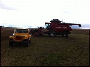

    Tuna, não tinha me pronunciado ainda. Também comprei um carro com 14 anos, um Troller ano 2000, o primeiro à diesel, o mais problemático (Fora o motor e cambio). Já fiz quase 10.000km e agora o bixo alinhou, mudei muita coisa e reformei outras, é assim mesmo, agora ta bom, nem parece o mesmo.
    Em Curitiba tem muita Cherokee em desmanche, deve achar bastante peças lá.
    Vi um boné da Case em uma foto sua, sou Case aqui no Mato Grosso.
    Um abraço.

    Marcelo, eu acompanho, e aprendo, bastante no topico do seu troller, esse boné veio num kit de rally em Sorocaba, a case patrocinou a prova...
    Tamo aqui.
