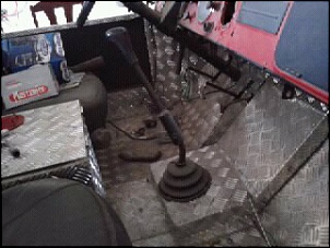

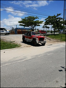

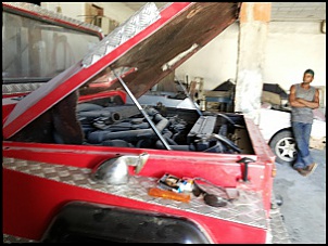

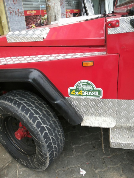

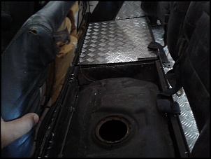

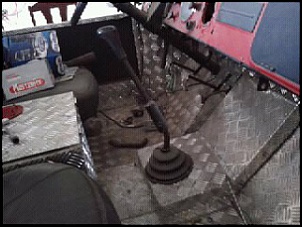

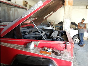

    Bem finalmente conclui a reforma do java apo$ muito$ ga$to$, mas gostei do resultado e apresento a comunidade 4x4brasil, ele era cabinado mas por motivos de correção de erros na cabinagem retornei provisoriamente a conversivel, forrando em alumínio por dentro. vejam o resultado.
    COMP: 4895 mm [1400 de alongamento], motor Q20B tb intercooler,BI LUCAS-CAV, bco couro citroen, DH ,;Eixos Relação diferencial 3,07:1;Freios a disco Dianteiros pastilhas de opala ;Freios a Lona Traseiros Suspensão Dianteira e traseira: Eixos rígidos com feixes de molas semielípticas e amortecedores de dupla ação.
    Geladeira / CAixa termica no console central capacidade 50 L, cabem 3 fardos de latas a seu gosto. Bagageiro sob o banco traseiro com aba para cadeado. Console de teto para som e modulo. caixas de ferramentas sobre as caixas de roda traseiras e por ai vai.
