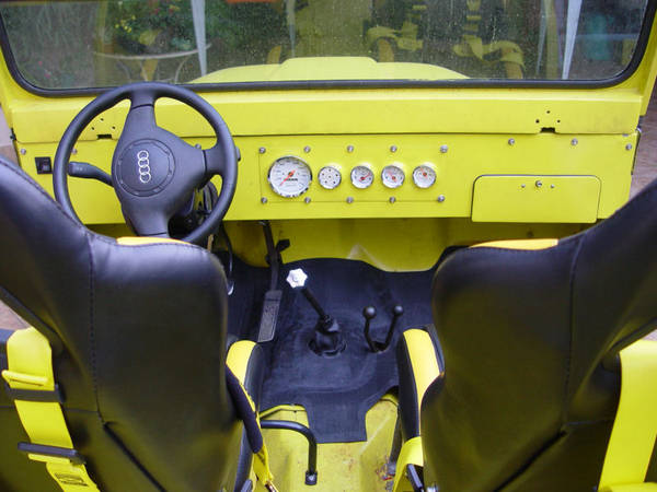

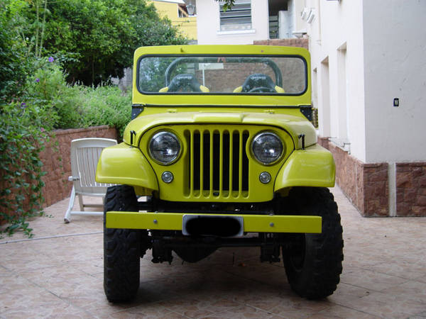

    Depois de mais de 1 ano esperando o mecânico desempacar na reforma, tá aí o amarelão, tá meio pelado ainda, dando alguns problemas, mas logo mais tudo será resolvido...
    Descrição:
    Willys CJ-5 1960
    Motor : Opala 4 cil. álcool
    Câmbio: 4 marchas
    Pneus: Fate 0 - 7.50 R16 - rodas mangels
    Modificações:
    Hidrovácuo

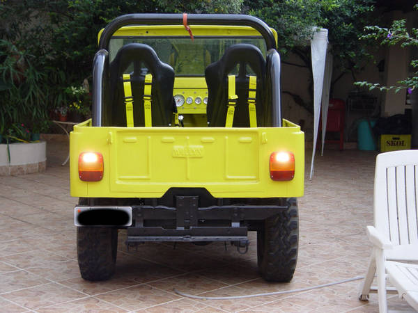

    Caixa de direção do gol

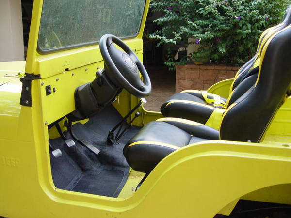

    Coluna de direção do Audi A3, escamoteável em altura e profundidade
    Tanque colocado na parte traseira
    Acessórios:

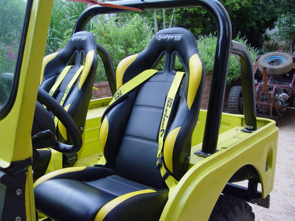

    Bancos concha reclináveis, San Marino
    Estribos, porta estepe e galão e santo antônio maçeral
    Intrumentos Cronomac
    Capota Atlântida chegando...
    Num é nenhum monstro do jeito que tenho visto alguns jipes por aqui, mas tá ficando baum...

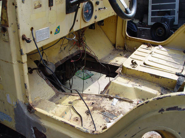

    Algumas fotos antes(desmontando) e depois da reforma :

    Poderia mostrar o tanque colocado na parte traseira

    Então Pedro, no momento eu só tenho estas fotos, eu estou em outra cidade agora, quando voltar pra rio claro eu tiro umas fotos do tanque e posto aqui. Eu não sou parente do Leo Valle...

    Gostei da Direção! A coluna toda é do A3?
    Sim fugger, é a coluna inteira, eu ia comprar uma coluna de silverado, mas só tinha do A3, daí o mecânico disse que dava certo, e foi, ficou bom, com regulagem em altura e profundidade.
    Que mal lhe pergunte, quanto vc pagou pela coluna?
    Meu Jeep - Pronto....
    Japinha - Em processo
    Usuário Avatar de paulovalle
    24/06/2005
    Foram 500 reais, em um desmanche em Piracicaba-SP.
