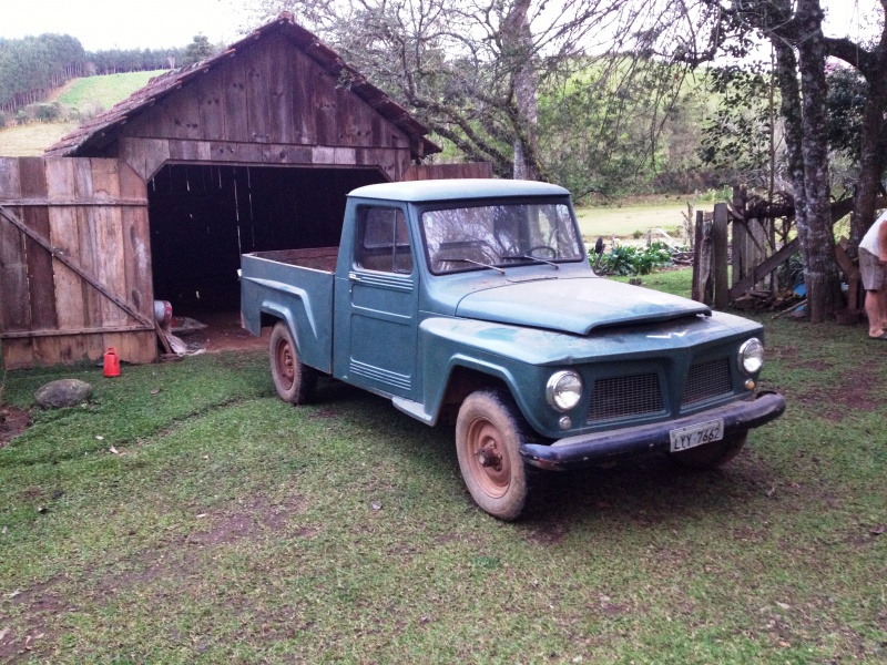

    Vendi recentemente meu jeep willys 1966 para meu irmão, pois resolvi sair a cata de um veiculo original de tudo e começar um novo projeto para as trilhas.. E dessa Vez uma Pick up. Nada de graaandes modificações, mas melhorias pra ter confiança no veiculo.
    Abaixo segue algumas fotos da minha nova aquisição. Trata-se de uma pick up Willys 1966 ( coincidencias acontecem.. mesmo ano do meu antigo jeep rsrs ), toda original e Unico dono. ( pintura, mecanica, interior, manual do proprietário etc. ).
    Comprei ela no início de Setembro de 2013 e desde então já estamos destrinchando a Pick Up para as alterações.
    Como ela não pegou quando fui ver.. comprei na escura e sem testar nada. O Senhor até então proprietário ( muito honesto por sinal ) ressaltou que a marcha RÉ estava escapando. Até aí ok.. guincho.. oficina e aí as notícias que eu já imaginava receber.. pois o carro nunca foi feito NADA rsrs.. apesar de uso leve que ela teve ( de casa até a Roça ) querendo ou não são quase 50 anos de trabalho. O motor estava rajando e fumando. Aí com todos os diagnosticos.. começou o meu novo projeto.. a "Villys".
    Segue fotos da "Villys" quando eu fui busca-la na localidade de Avenquinha - Campo Alegre - SC.

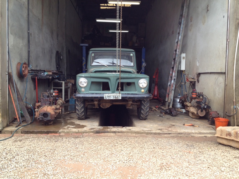

    Segue o que já está sendo alterado.
    - Motor 6cc original novo
    Comprei um outro motor em perfeito estado, recentemente retificado. No motor ainda mais alguns Up's como:
    Coletor de escapamento dimensionado 6x2
    Sistema de ingnição igniflex
    Filtro de ar esportivo dentro da cabine
    Radiador novo
    - Cambio 4 marchas original com todas engrenagens ainda originais. ( em substituição do 3 marchas ).
    Passei o cambio para o Assoalho.
    - Redução toda revisada ( Apenas rolamentos e retifica das engrenagens )
    Comprei focinho da caixa montanha do jeep e passei as alavancas de acionamento para o Assoalho também.
    - Diferencial dianteiro
    Desmontado e lavado, susbstituido todos os rolamentos. coroa e pinhão 9 x 53 intactas idem a novo. Substituida a roda livre automatica pela AVM HP 401 linha pesada.
    - Diferencial traseiro
    Desmontado, lavado e será instalado kit eixo flutuante e bloqueio selecionavel macrotorque.
    A relação do diferencial me surpreendeu, pensei que fosse 8 x 43 nas willys idem ao jeep.
    -Suspensão toda nova.
    Feixes originais serão rebatidos
    Na dianteira coloquei amortecedor de toyota
    Na traseira coloquei amortecedor de F4000
    Jumelos altos
    -Freios
    coloquei kit freio a disco na dianteira.
    -Eletrica.
    Vai ter que passar por uma revisão geral.
    Comprei um alternador de 75 amperes
    - Pneus
    Nas fotos aparece ( alem das primeiras quando eu a comprei ) com um jogo de frontieira. Vendi esses pneus e vou montar um jogo de tork 265x75x16 nas rodas originais invertidas + alargador na dianteira
    -Direção
    Por enquanto vou manter a original, mais tarde caixa de direção de gol.
    -Interior
    Bancos individuais estão sendo adaptados
    ajuste nos pedais por causa do lift de 2,5 polegadas
    Contagiros 6000 RPM
    Marcador combustivel e temperatura fora do velocimetro original
    -Lataria
    Esta sendo feito o Lift com coxim de motor de opala na gabine e na caçamba.
    Vou precisar fazer reparos na caçamba.
    Assim segue o projeto.

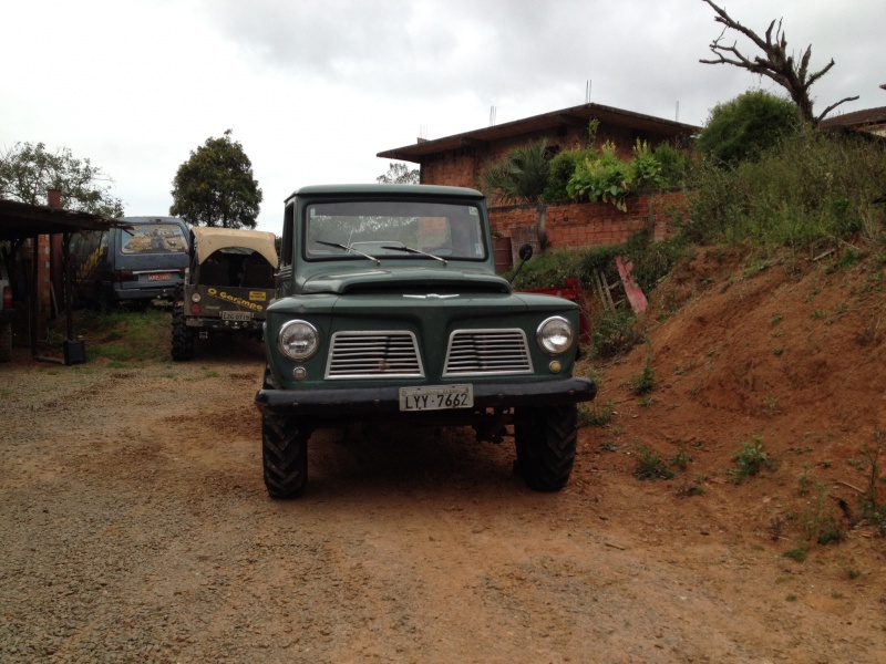

    Agora com as grades da Luxo..

    Hoje fui até o meu mecânico para trocar mais umas ideias e resolvi tirar a lataria do chassi. Vou levar para um latoeiro fazer ela bem no jeito enquanto lidamos no chassi.
    Surgiu a hipótese de substituir os eixos por canela grossa ( temos fácil na mão.. Pena que custa rsrs ) e colocar molas de toyota SPoa.
    Tenho receio sobre essa alteração até mesmo pelo investimento.
    Alguem que está Acompanhando aí e fez e/ou acompanhou algum projeto recomenda ou mantenho a suspa original?
