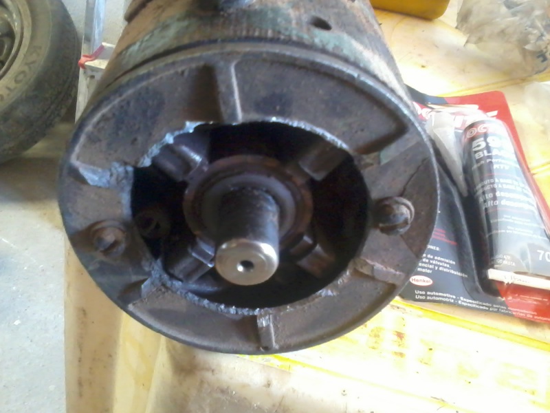

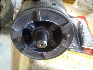

    Quando tudo parece tranquilo, eis o problema...
    Já ví arranque acabar bucha, induzido, escovas, pegar fogo, mas quebrar a tampa toda é a primeira vez.
    Miniaturas de Anexos Miniaturas de Anexos F75 82- Movalda-2014-02-27-09.23.57.jpg

    Citação Postado originalmente por RogérioNunes Ver Post
    GRANDE ROGÉRIO
    Tem que passar numa benzedeira .
    Abração

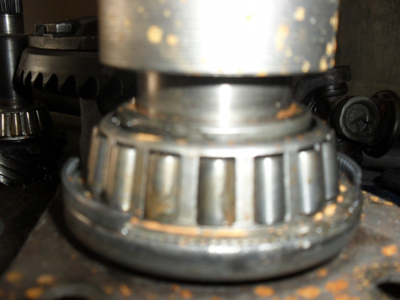

    Segue uma foto de um semi eixo de um dana 44 que a trava do rolamento já estava soltando e era questão de poucos Km até soltar o eixo com roda e tudo mais...

    Dos problemas que já passaram aqui na oficina com relação diferencial a grande maioria foi provocado por erros de montagens e procedimentos entre eles: Coroa e pinhão fora de regulagem e travas dos rolamentos das bengalas soldadas, a quebra é certa, ou que foram montadas a quente e depois, rolamentos de baixa qualidade, contaminação do óleo e falta de óleo.
    Essa relação que instalaram você tem certeza que é 43x12?
    Depois que resolver esses problemas verá que a pick-up vai dar muitas alegrias ainda!

    O atual que esta mexendo nela, me disse que estes anéis trava são ruins mesmo, saem com uma certa facilidade, mas soldar não seria uma solução viável.
    Pergunta: Qual seria o melhor meio de fazer isso? Tem uma forma segura para que não aconteça isso? OU só mesmo os famosos flutuantes??

    Fábio, o problema é que não se encontra com facilidade o kit de rolamento que já vem com a trava na medida certa. Geralmente se compra o rolamento e a trava avulsa e aí se o meca não tiver conhecimento monta a trava com pouco aperto e fatalmente ela vai soltar.
    Segundo o manual de serviços Dana, o anel de segurança deve ser prensado com uma interferência mínima de 6 toneladas e nunca de deve aquecer o anel para facilitar a montagem sob risco de fragilizar a peça e comprometer a segurança do conjunto.
    Soldar o anel? NUNCA!
    Eu sigo essa recomendação a mais de 15 anos na montagem desses rolamentos e nunca tive problemas.
