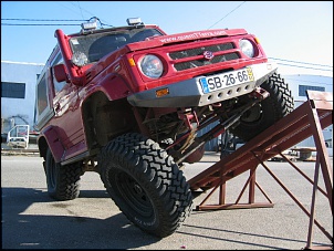

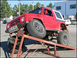

    Boas jipeiros,
    Venho fazer a apresentação do "meu SB", Um samurai SJ 413 JHT de 1989 Portugês.
    Motor 1.6 8V
    Kit calmini 4:16
    Colector 4-2-1 e panela calmini
    SPOA
    Amortecedor de direcção Rancho
    Pneus 32X11.5/R15 BFgoodrich MT
    Freio de disco nas 4 rodas (home made)
    Jumelos articulados (home made)
    Snoorkel (home made)
    Hard-top (home made)
    Baquets sabelt
    Cintos de quatro pontos
    Kit extinção de incêndio
    Terra-trip 202 plus
    GPS garmin 276C
    Filtro de ar K&N (land rover 90 turbo)
    Hi-lift
    Jantes manguels 15X6 off-set negativo
    Espaçadores de rodas (3cm)
    Protecçao de depósito em duraluminio (home made)
    Conquilha de protecção do diferencial (home made)
    Alargamentos das abas g. lamas (home made)
    E mais algumas coisas que agora não me recordo. As alterações foram realizadas desde há seis anos (quando o comprei usado) até agora, e não deve ficar por aqui, vai levar este mês e Novembro a direcção assistida. Tem já fotos dele postas pelo Rallgayer no tópico "fotos samurai"
