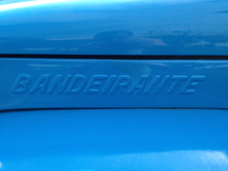

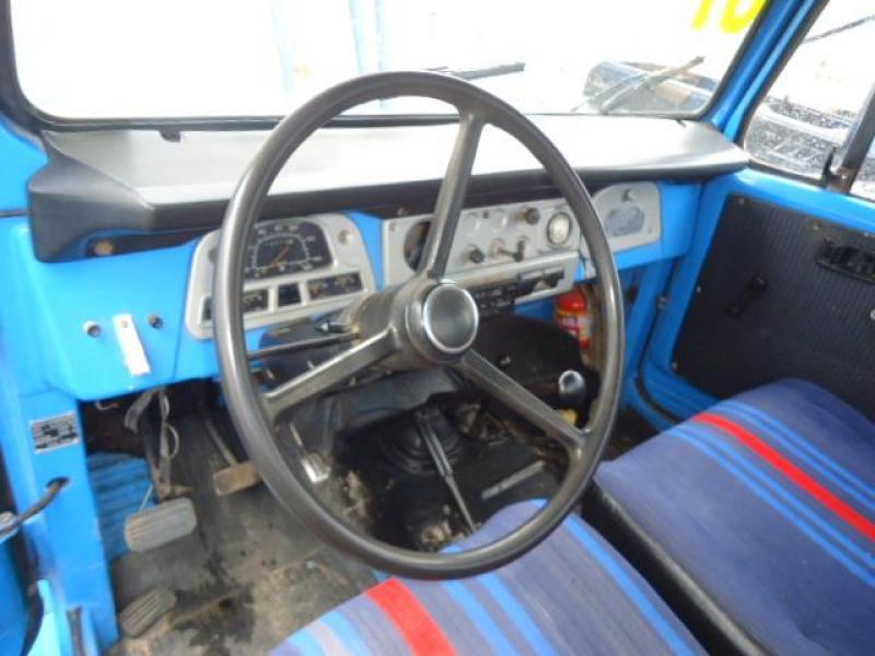

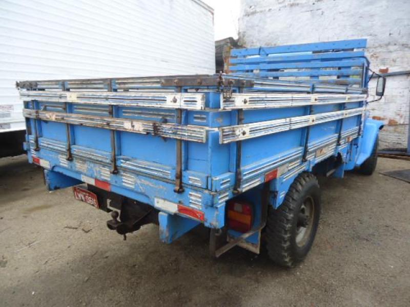

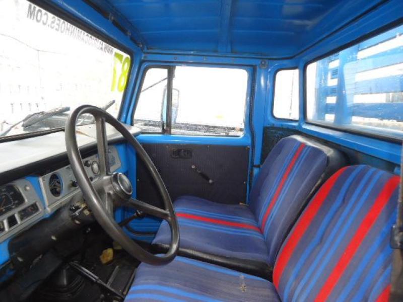

    Mais fotos da band
    Anexo 430147
    Anexo 430148
    Anexo 430149
    Anexo 430150
    Anexo 430151
    Anexo 430152
    Anexo 430153
    Anexo 430154
    Anexo 430157

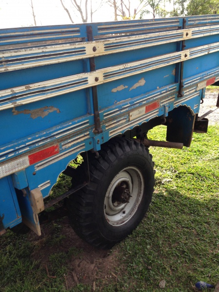

    Junior, dei um pouco de sorte sim....mas alguma coisa nela foi maquiada...tem partes pintadas que estao levantando bolha, pouca coisa mas tem...
    Eu vi tb um pouco de corrosão numa travessa dos chassis, um buraquinho de uns 2mm...rsrs o que é bom passar para proteger o chassis dela ??

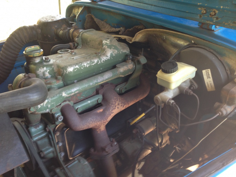

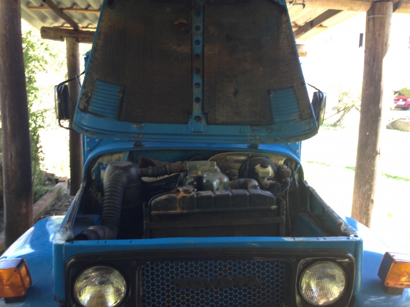

    5 Anexo(s)
    Postado originalmente por hercilio.neto Ver Post
    Junior,
    Faltou aquela tradicional foto do cofre do motor tirada com o capô aberto.
    Anexo 430429
    Anexo 430430
    Anexo 430431
    Anexo 430432
    Anexo 430433
  • 11/09/2013, 19:19
    hercilio.neto
    Junior,
    A Band acaba sempre com um pontinho de ferrugem aqui ou ali. É importante não deixar a ferrugem tomar conta.
    Alguns pontos são bem críticos, por exemplo no piso, próximo da coluna A, tem um cantinho que junta água, e no interior das portas que podem enferrujar embaixo por dentro.
    O chassi, se tiver pontos de ferrugem é bom resolver. Tem que retirar o ferrugem e reforçar com solda.
    Olhando o cofre do motor, dá para ver que o capô e a parede corta-fogo estão com forração, isso ajuda a diminuir o barulho dentro da cabine.
    A caminhonete já tem servofreio, isso é ótimo. Já tem freios a disco na dianteira? Se não tem é bom providenciar.
    O filtro de ar é a óleo e está com uma mangueira na frente (seria para um snorkel?). Um ugrade interessante é o filtro com elemento de papel.
    Outro upgrade desejado é a direção hidráulica. Existem adptações possíveis, mas pessoalmente prefiro a original ZF.
    Creio que ar-condicionado não é tão necessário aí no sul. Por aqui (estado de SP) é um sonho e nas regiões mais quentes é necessidade premente.

    Hercilio, quanto ao chassi dela, é uma das minhas prioridades..... Sim ela tem servofreio, mas freio a tambor nas 4 rodas.... O Snorkel dela eu comprei, estou esperando chegar via correios....
    Quanto ao calor...aqui no Sul, hoje em Porto Alegre, chegou perto de 37 graus... hehehehe
