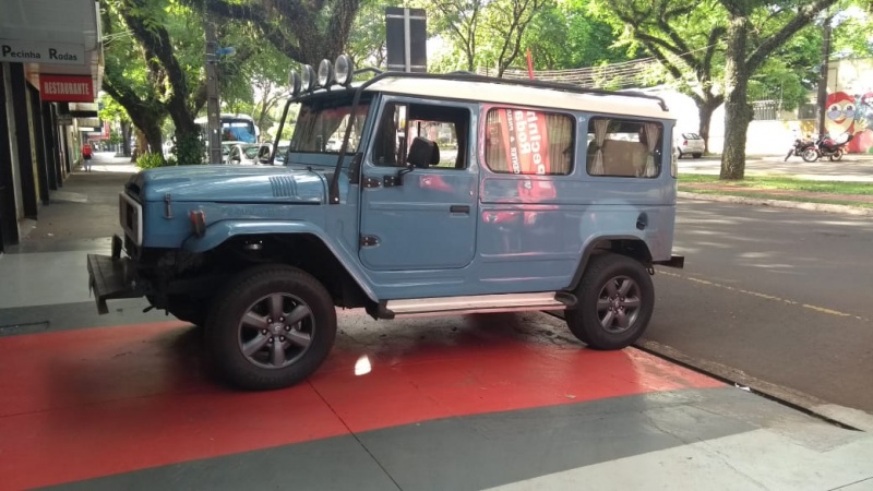

Final do ano passado estourou um pneu voltando de Salto del Guairá, então botei pra reformar as rodas antigas e resolvi rodar com um conjunto de sapatinhos de ir ao shopping. Estou gostando, não senti nenhuma diferença a não ser a visual/estética.
Anexo 564187
Anexo 564188
Anexo 564189
E neste final de semana, ganhei um presente pra danada!!!!...
Anexo 564190

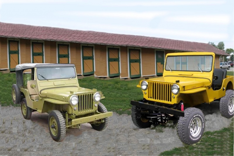

Deixo aqui uma pequena lembrança, é um Jeep 51 construído sobre uma F250.
Anexo 564191

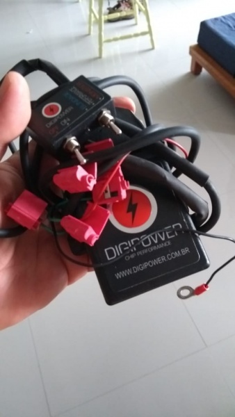

Amanhã posto as impressões dela chipada, farei o chip e já vou pra estrada testar isso!!!
O carro é outro, sem comparações!
Curti demais o chip, realmente deixa o carro com muita disposição!
Anexo 564234
Fiquei sabendo que a viatura fará sua primeira viagem à neve em julho.
É verdade?:pipoca:
Primeira pegada de estrada com a nave chipada...
No modo PERFORMANCE ela rodou super bem, muita energia e disposição. Foram 130 Km com média calculada no computador de bordo de 11,2Km/l
No modo MONSTER entrou em modo de segurança após uns 10km de estrada, fica muito ignorante, não consegui curtir a pegada não...
Voltei mais uns 100Km com o chip DESLIGADO, ficou insonsa como era antes, com média de 9,6Km/l, ou seja, o que já fazia antes.
Conclusão: chipada andou melhor e bebeu menos.
Esses chips de potência são realmente muito poderosos, pois mudam o mapa da injeção e faz muita diferença para o carro.
Gostei de saber que além de melhorar a performance ele traz resultados positivos no consumo!
Show de bola!
Ah! sua Band ta parecendo uma FJ Cruiser! Ta bonita!!!
