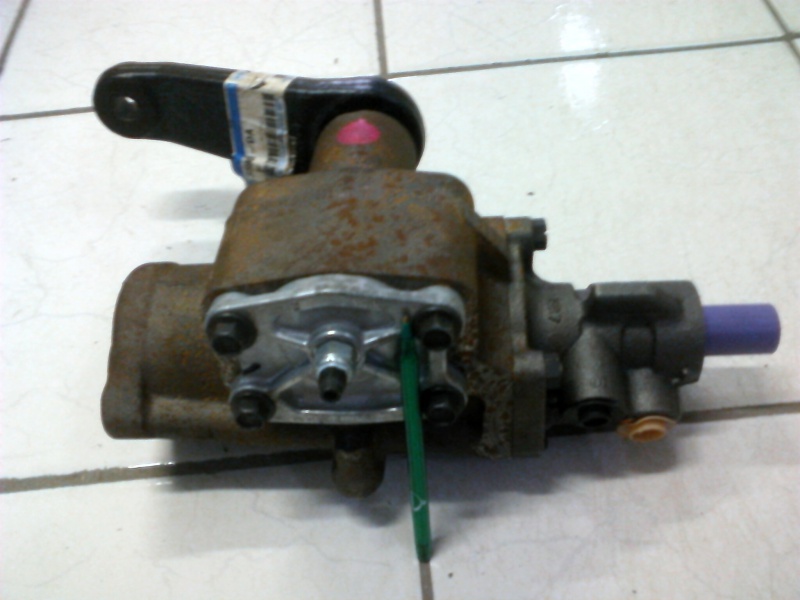

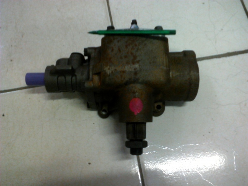

A caixa de F250 chegou, mas não vai dar certo a adaptação, porque o pitman tem que trabalhar para frente e a caixa é muito grande para ficar dentro do cofre.
Agora vou decidir se instalo a caixa de S10 ou opala.
Abç
Carlos
coloque as fotos dela pra gente Carlos,vc tem msm certeza que nao cabe?o wrangler tem a travessa dianteira em cima da cx para caber
Eu troquei as travessas originais por um perfil U vem robusto, então não cabe mesmo.
Talvez se encaixe no chassis original.
Seguem fotos.
AbçAnexo 427529Anexo 427530
que cx da hora Carlos,nao cabe ou vc ta se vontade de trabalhar?
kkkkkkkk
Vou instalar a caixa de opala mesmo, porque cabe certinho no espaço que tem entre a grade e o parachoque.
A caixa de F250é robusta mesmo, deu vontade de instalar, mas como o pitman tem que ficar para frente, eu teria que colocar atrás da grade e eu coloquei o hight steer com os terminais para cima e a barra focou bem alta, então o pitman iria bater na barra que liga os munhões, se o pitman ficasse para trás, eu teria ficado com a caixa.
Abç
O que dá pra fazer é instalar essa caixa mesmo, mas no lugar da original do CJ, tbem fica bom.
se vai pegar nas barras elass tb vao pegar no chassis,concorda?
