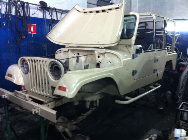

    A ideia era montar um jeep com a aparência do M38 (para relembrar o meu grande amigo), mas com uns upgrades que o deixasse mais apto para as trilhas.

    Acessórios: M38 (Blackout, lanternas traseiras, chapa do painel, iluminação interna militar, suporte de estepe e galão militar, machado e pá na lateral do passageiro, suporte de antena, etc)
    Capota: Estilo militar, em lona de algodão preta, sem janelas ou portas

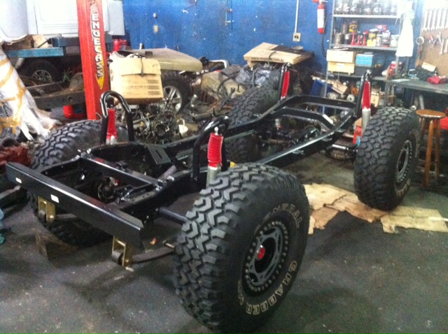

    Motor: Ranger 4cc 2.5 Gasolina Injetado, Bobina MSD, Cabos 10mm, Filtro K&N em suporte de uno antigo
    Câmbio: Clark 5 marchas (CL2215)
    Reduzida: JPX
    Suspensão: Feixes de Toyota Bandeirantes
    Amortecedores: Rancho (Ranger) em torres mais longas
    Pneus: General Grabber MT 35
    Rodas: BeadLock (reza a lenda que foram feitas pela Power Off Road) com pintura eletrostática e parafusos em inox
    Direção: Hidráulica Opala
    Eixos: CJ5 com flutuante e homocinética (by HD4x4)
    Freios: Disco
    Bloqueios: Eaton E-Locker (dianteiro e traseiro)
    Carroceria: Caixote e Paralamas da Agromotor e grade, capo e tampa traseira do Doglais do Paraná
    Tanque: Traseiro em Inox (Rodrigo da Antigos e 4x4)
