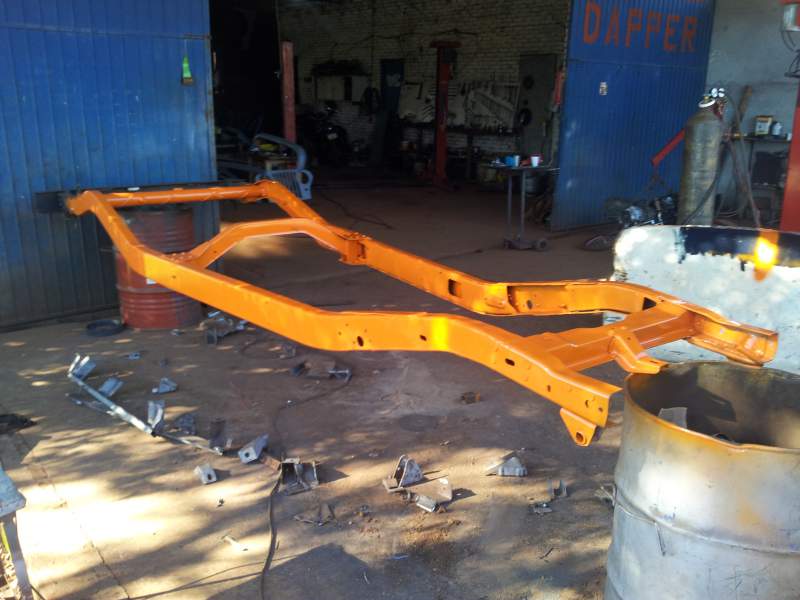

mas vamos ao projeto da CRIATURA...
a CRIATURA será uma F325 !!! ou seja, uma F75 com componentes da F250...
mas vamos ao projeto:
- F75 ( OBVIO )
- EIXOS DE F250 4X4

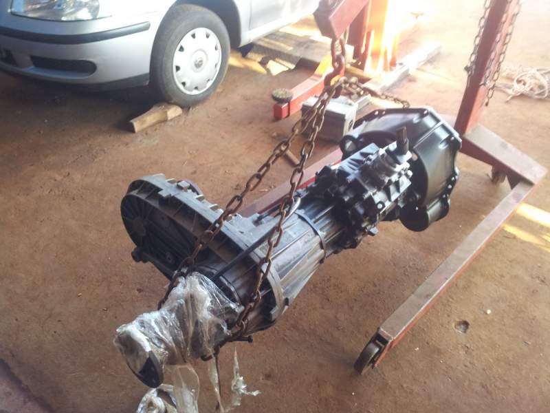

- CAIXA E REDUZIDA DE F250 4X4
- SUSPENSAO INDEPENDENTE ESTILO 4LINK
- TANQUE DE COMB DA F250
- SETOR DE D. HIDRAULICA DA F250
- MOTOR... eis ai meu problema... qaul usar? tenho 2 em casa...um 4.9i da F1000 gaslolina ou o MWM2.8 turdo diesel da s10... obvio que ja tem a bomba fuçadinha....
- PNEUS... penso em colocar uns 37x12,5 r17... tenho em casa 35x13,5 r15 mas nao sei se entra essa roda no cubo... se entrar por questão de economia refuro a roda e nao gasto tanto...por enquanto... se não... 37 já na veia... ou ainda, se vender meus 35 ( tem anuncio aqui no forum ) ai ja soco os 37 de cara... penso em coisa agressiva tipo a recapagem do colossus max... nestes 35 tenho o goodlokos mais.... otimos pneus mas quebradores de coroa e pinhao ou homocinetica... tinha kit t rex bone HD na minha f75 com eixos dana 44... acho q o dana 60 aguenta bem os 37... ACHO...
que mais ???
- ahhhh quero deixar com angulo de ataque de 90 graus... e deixar converssível !!! mas vamos lá...
bom...vou postanto fotos da evolução da CRIATURA !!!
