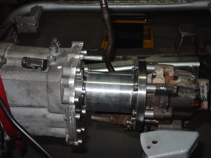

    Você jogou a t-case do Samuca para trás quantos mm??
    Citação Postado originalmente por billj
    A t-case nao mexi, mas o motor andou uns 5cm pra frente e 5cm pra baixo

    Eu aproximei mais as duas t-cases para deixar o motor e a t-case do Samuca nas posições originais. Considerei levando o motor mais para frente, mas isso teria criado outras interferências..........
    En tempo, você falou que abaixou o motor em 5 cm......... Seja ciente disso aqui, escrito na proposta de especificação para 2006:
    4.2.7.2. A linha de centro do volante do motor, deve estar pelo menos 400 mm acima da linha de centro do eixo.
