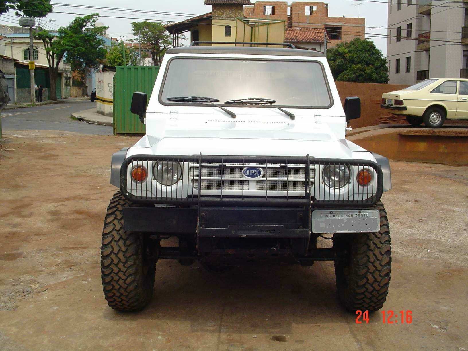

    PessoALL, segue ficha técnica do jota e também algumas fotos para vocês conhecerem melhor o meu brinquedo.
    Ficha técnica
    Motor Internacional Maxion HS 2.5 TDI
    Cambio Clark 260F
    Caixa de transferencia original do Jota
    Eixos Dana 44 - relação 47x11 (4.273)
    Radiador de óleo
    Marcador de pressão de óleo
    Marcador de temperatura (mercúrio)
    Bateria de 100 ampères
    Direção hidráulica
    Ar condicionado
    Freio a disco nas 4 rodas
    Pneus BF Mud 265/70/16
    Console de teto
    PX
    CD player pionner
    DVD com tela de 7”
    Módulo Piramide 900w
    Caixa acústica de 10"
    JPX com novo motor, caixa e eixos, que maravilha Imagens Anexas JPX com novo motor, caixa e eixos, que maravilha-dsc01639_892.jpg

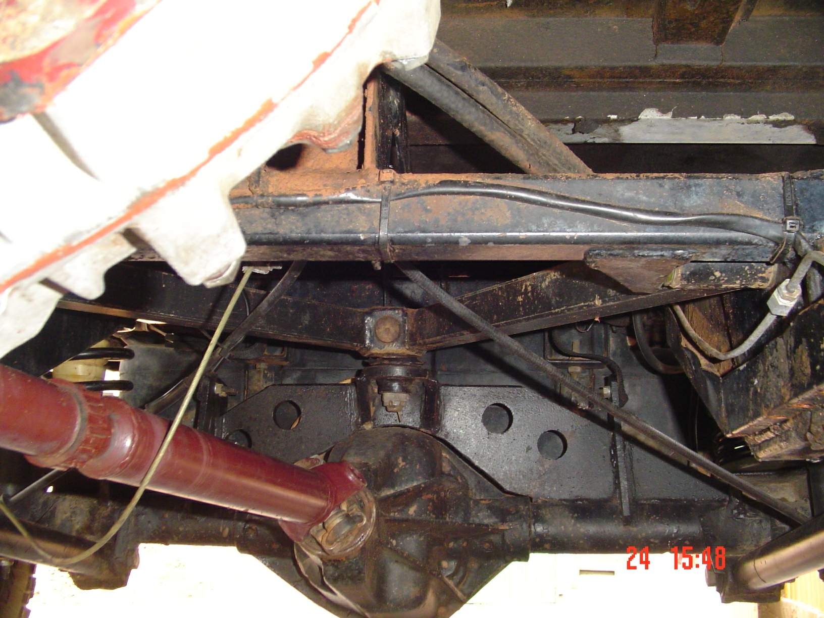

    Mais fotos.
    Miniaturas de Anexos Miniaturas de Anexos JPX com novo motor, caixa e eixos, que maravilha-dsc01634_449.jpg   JPX com novo motor, caixa e eixos, que maravilha-dsc01636_151.jpg   JPX com novo motor, caixa e eixos, que maravilha-dsc01640_134.jpg   JPX com novo motor, caixa e eixos, que maravilha-dsc01647_171.jpg   JPX com novo motor, caixa e eixos, que maravilha-dsc01649_119.jpg
