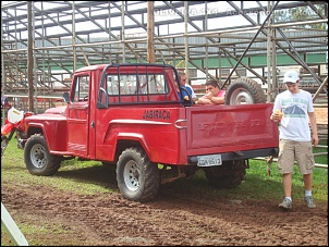

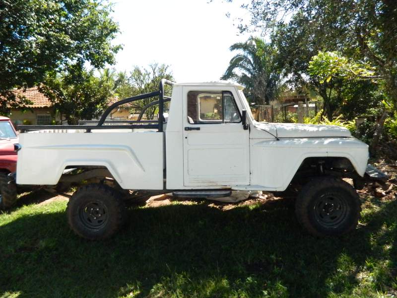

    F-75 61´ - JABIRACA - Projeto funcional e low cost

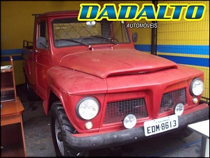

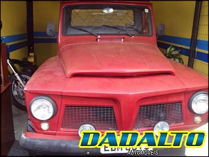

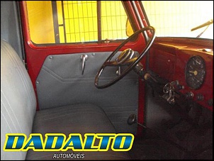

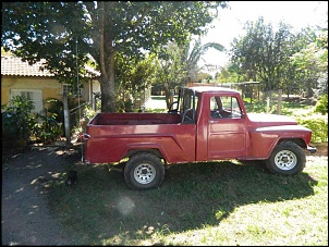

    Bem meus amigos off roader´s, após alguns anos acompanhando este distinto fórum e rindo muito e babando demais em alguns topicos de amigos, resolvi criar o tópico da Jabiraca, uma F75 ano 61 que comprei semipronta de uma familia de amigos nossos aqui da cidade.
    Vamos lá para o setup inicial da fera:
    - Motor: GM IRON DUKE 151-S carburador simples
    - Cambio: Willys 3m
    - Tcase: Dana 18
    - Eixos: D44 originais
    - Freios: pedaleira suspensa do Opala com hidrovácuo e tambores nas rodas.
    - Direção: Hidraulica do Opala
    - Rodas: Rodasa Triangulares 15x7 offset 0 com pneus BOTTA 31x10.50R15
    Assim ela chegou em nossa familia, que ja tem a Branca Mamute (F75 64´, GM 250-s aspirado e mais um monte de frescura), e a Jade Silvia (F75 76´, TOTALMENTE original e com apenas 48.000km originais)-jabiraca4.jpg-jabiraca3.jpg-jabiraca2.jpg-jabiraca1.jpg-jabiraca4.jpg-jabiraca3.jpg-jabiraca2.jpg-jabiraca1.jpg

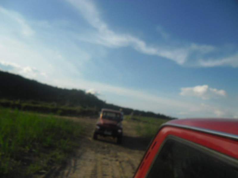

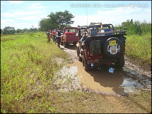

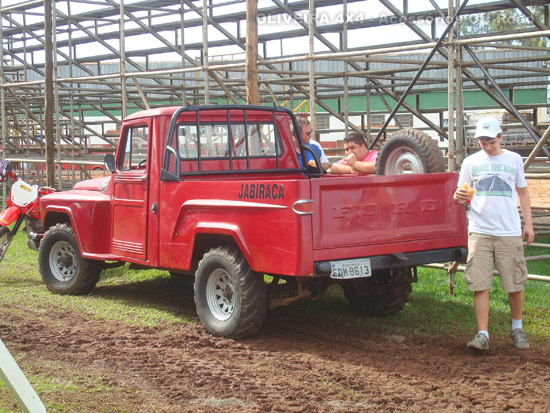

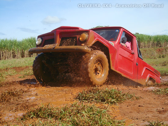

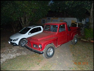

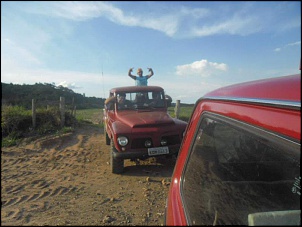

    -dsc_0377.jpg-jaby-na-trilha.jpg-jaby-no-sandr-o1.jpg-jaby-no-sandr-o2.jpgAssim ela chegando em nossa oficina, eu tratei de fazer novos jumelos, dianteiros e trazeiros e refazer todas as buchas em poliacetal, e que agora em janeiro serão trocadas por PU vermelho e com pinos graxeiros.
    Outra atitude tomada foi em relação ao escapamento, odeio motor silencioso, então arranquei tudo e deixei só um JK e a ponteira na lateral ao melhor estilo "F1000 Piracicabana" hahaha.

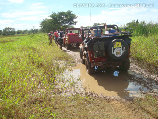

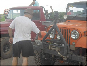

    Quando ela chegou, haviamos feito o encontro off road de Dois Corregos, e uma Brasilia capotou e desceu barranco abaixo, e a Jaby foi extensamente utilizada nos processos de salvamento.
    02/12/2007
    Dois Córregos - SP/SP
    512

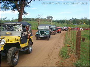

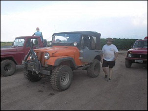

    Logo após esse evento, tivemos o encontro de Boracéia, onde pude testar realmente a maquina que havia acabado de comprar, e simplesmente me maravilhei!!!
    Miniaturas de Anexos Miniaturas de Anexos -dsc_0371.jpg   -dsc_0372.jpg   -jaby-boraca-ia.jpg   -jaby-boraca-ia2.jpg   -jaby-boraca-ia3.jpg   -jaby-boraca-ia4.jpg   -jaby-boraca-ia5.jpg

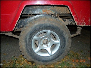

    Rodas e pneus foram trocados......
    Revisão e troca da bomba de água e troca de TODOS os fluídos

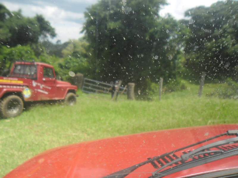

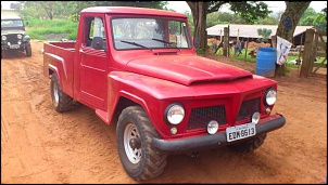

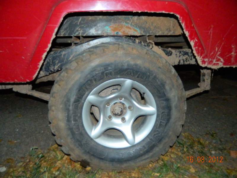

    Na realidade acabei ficando com dó de colocar essas rodas de liga na trilha e acabei fazendo um rolo com meu amigo Robson que também tem uma F azul, muito linda!
    Passaram-se meses e trilhas, até a primeira baixa, as rl´s avm originais automaticas não aguentaram o riscado, e foram trocadas por rl´s avm manuais de 1/4 de volta que foram cedidas pelo meu irmão Renato, dono da Branca Mamute.

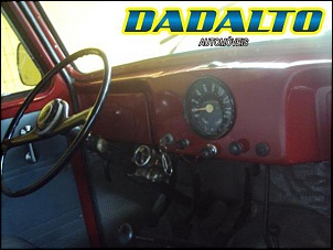

    Eu sentia que o volante original da F era MUITO grande para ser usado com a dh, e no mes retrasado, minha mãe presenteou-me com um belíssimo Shutt, com detalhes em cinza para combinar com a interna dela.
    O cambio original teve alguns dentes no carretel quebrados... A segunda não estava 100% macia de entrar, a embreagem acabou-se entre outros detalhes foram desmontados e solucionados pelo amigo Noedi Soffner, um EXCELENTE mecanico de jeeps aqui da cidade, além de ser jipeiro e muito gente fina.

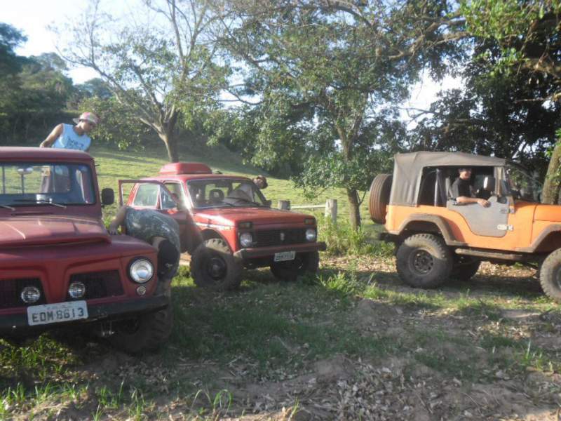

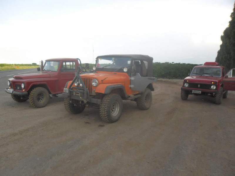

    E tambem achava que ela faltava "um suspirinho" pra ficar 100%, pq o motor não dava muito a conta dela, então comprei aqui no fórum um coletor 4x1 do amigo Claudio, e também foi colocado um carburador solex H34 de corpo duplo com admissão em aluminio, e voilá!!!!!!!!!!!! Ela ficou muito boa!! Então fizemos uma trilha com o amigo Paulo Ortuzar (Paulão Gambiarra - Jau/SP Jeep Laranja) e o amigo Jean (Jau/SP Niva vermelho) e foi só risadas!!!
    Miniaturas de Anexos Miniaturas de Anexos -721_377384212354383_1449238130_n.jpg   -1311_377384419021029_66085018_n.jpg   -16202_377384129021058_178470862_n.jpg   -74212_377383765687761_1774736449_n.jpg   -270115_377384335687704_287669857_n.jpg   -270170_377384409021030_1355188881_n.jpg   -312779_377384199021051_460485651_n.jpg   -403053_377384285687709_914091745_n.jpg   -530322_377384139021057_1616985607_n.jpg   -532564_377384352354369_486506380_n.jpg

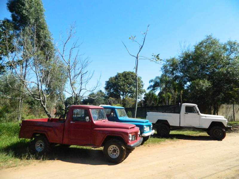

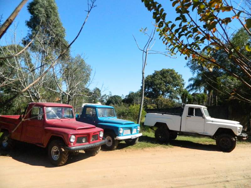

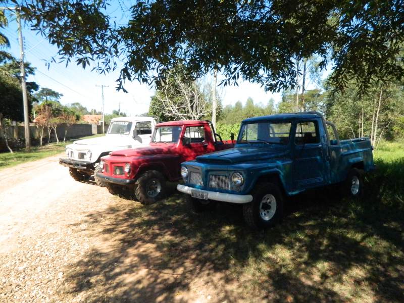

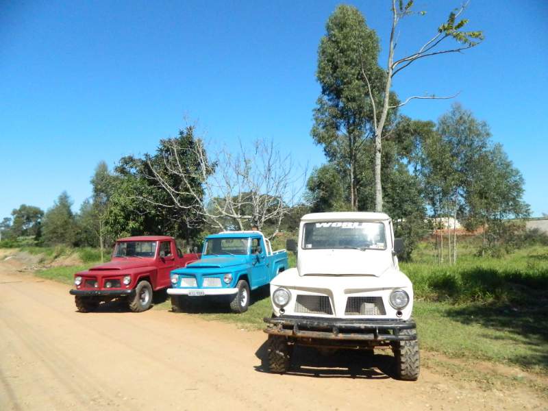

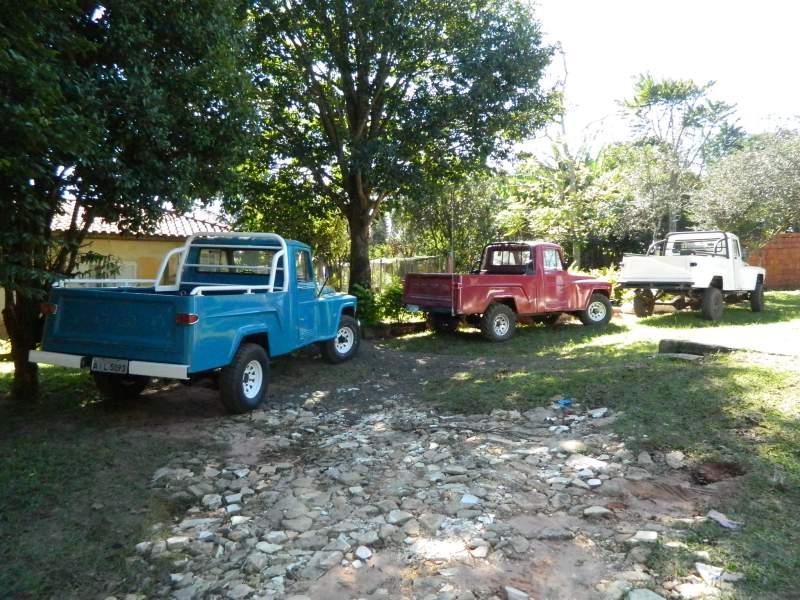

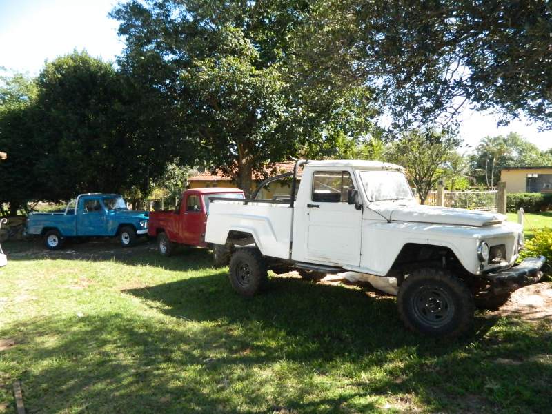

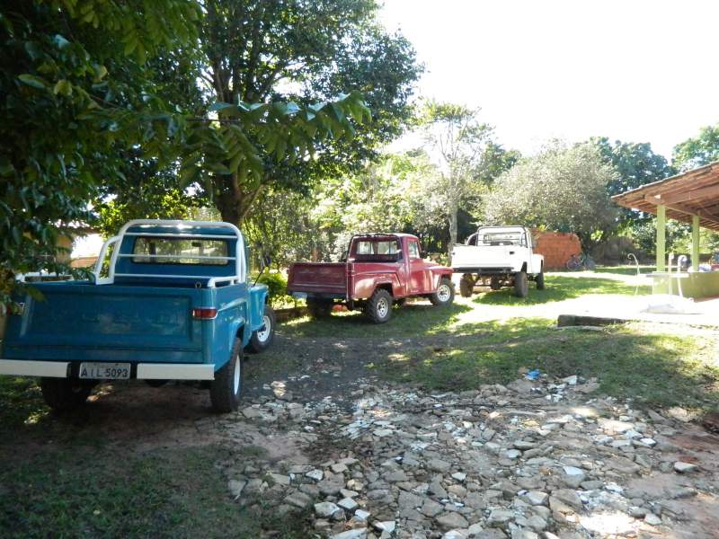

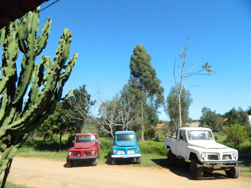

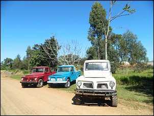

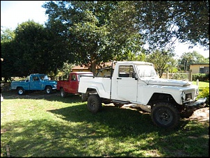

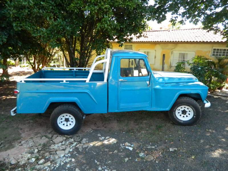

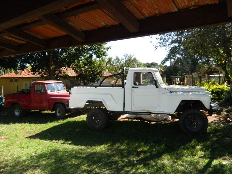

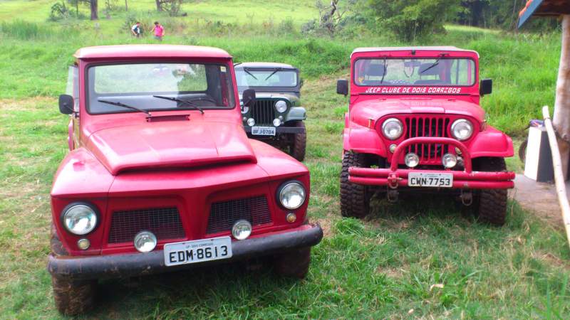

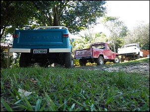

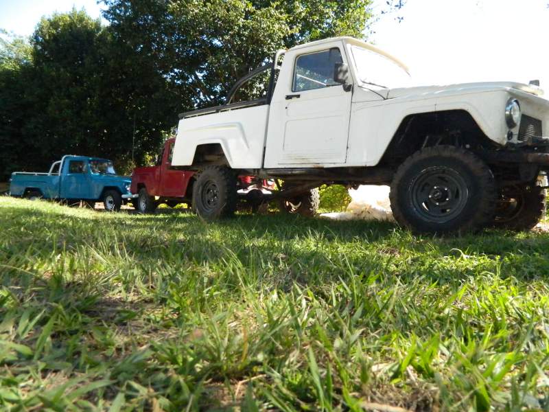

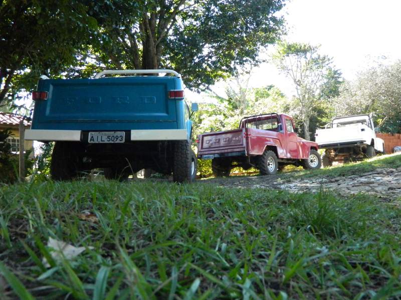

    Um bonus das 3 F´s da familia.
    Miniaturas de Anexos Miniaturas de Anexos -baixadas-dia-16.08-036.jpg   -baixadas-dia-16.08-037.jpg   -baixadas-dia-16.08-038.jpg   -baixadas-dia-16.08-039.jpg   -baixadas-dia-16.08-040.jpg   -baixadas-dia-16.08-044.jpg   -baixadas-dia-16.08-045.jpg   -baixadas-dia-16.08-046.jpg   -baixadas-dia-16.08-047.jpg   -baixadas-dia-16.08-048.jpg
    -baixadas-dia-16.08-049.jpg   -baixadas-dia-16.08-050.jpg   -baixadas-dia-16.08-051.jpg   -baixadas-dia-16.08-052.jpg
