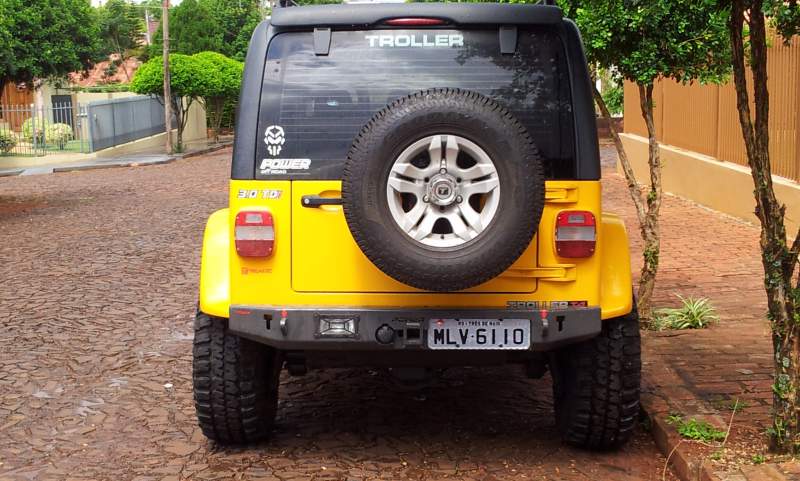

    uma pergunta sobre esse suporte de estepe ,o Giovani por acaso te disse ate que tamanho de pneu ele indica sem estraga a tampa?
    abraços.
    Faala mestre!
    35". Mais que isso é problema...

    Giovani tudo certo? fazia tempo que ia te pergunta do estepe ainda bem que apareceu por aqui pra responder :concordo:
    to colocando pneu 37'' no meu e depois quero estepe na mesma medida,mas imaginei que a tampa não aguentaria mesmo
    acho que vou esperar e depois partir pro parachoque com suporte de estepe e tudo.

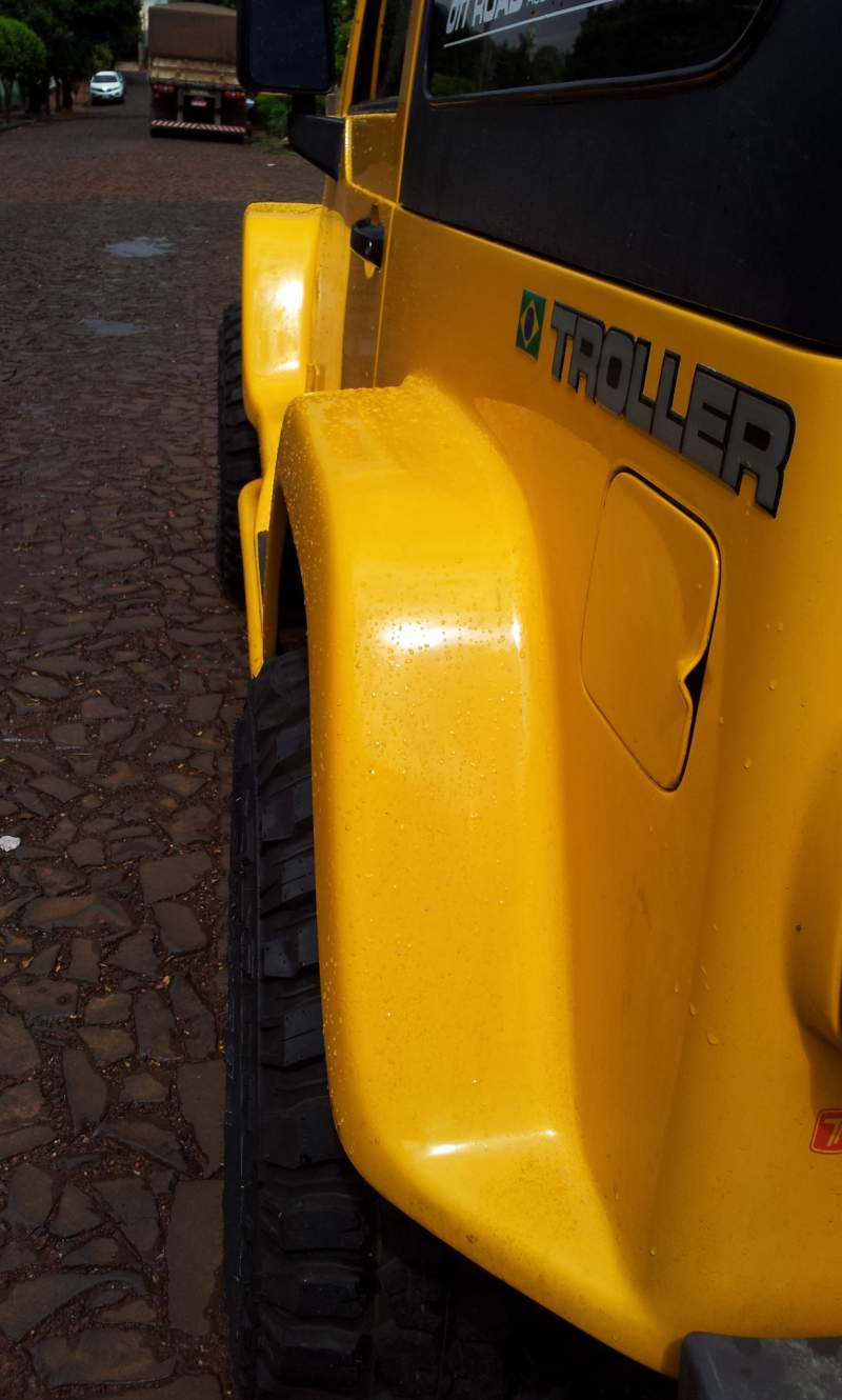

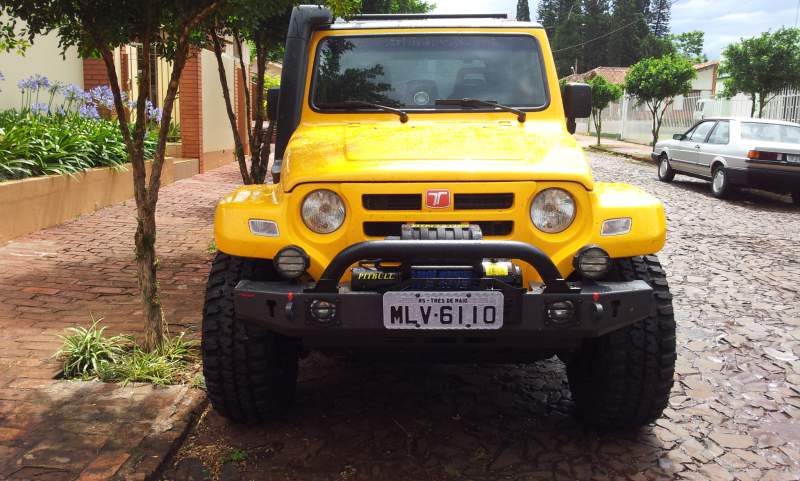

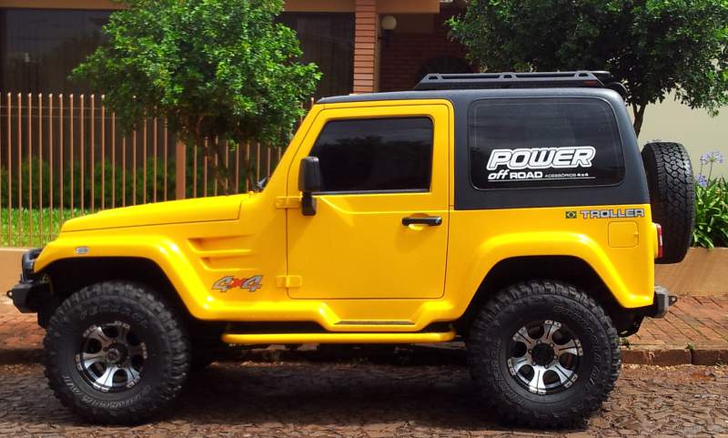

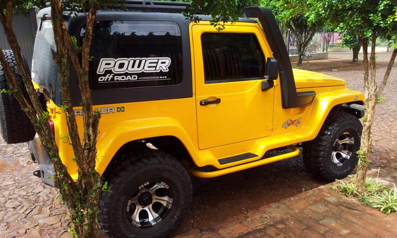

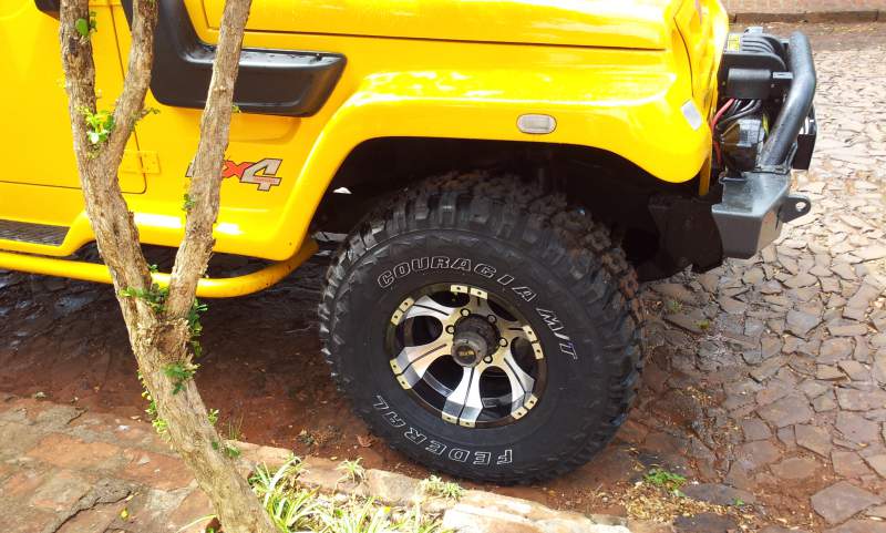

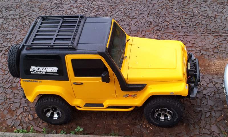

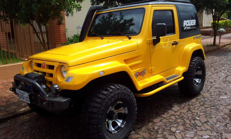

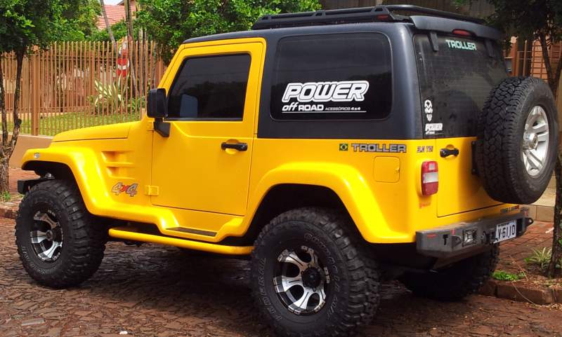

    segue as atualizações do Abelhao...
    agora com chuteirinhas 33 para uso civil...
    rodas compradas na gama4x4, eram cinza... pintei de chumbo e deixei onde era diamantado igual...
    eu gostei do efeito...

    Rodrigo, parabéns pela aquisição. Troller muito conservado e a escolha do equipamento de muito bom gosto.
    Comprei o meu ai no RS, em Esteio.
    Gostei dessas rodas da Gama4x4, a um tempo atrás estava querendo compra-las. Pode me dizer qual é o tamanho e o que tem achado?

    Obrigado Bernardo, a gente faz oque pode...
    ainda nao meti na trilha pesada... mas ja andei pelo interior em estrada de chao e pedras e estou achando muito boas...
    sao rodas leves, aro 15, 8,5 de tala com off set -28, ficaram muito boas, com o unico detalhe das traseiras pegarem um pouco nas pinças de freio... mas ai desgastamos um pouco as pinças e ficou ótimo...
    a roda é esta aqui: Roda Prata e diamantada 6 furos FortWell em liga leve especial na medida 15x8,5 off set negativo -28 reforçada para trilha ( serve em Toller, Toyota, Mitsubishi, Hilux )
    forte abraço e vou postando as experiencias por aqui...

    Blz Rodrigo, esse foi o mesmo 'problema' que um amigo meu teve com essas rodas. Ele comprou as 15x10 porém por engano enviaram a 15x8 e no eixo traseiro está pegando na pinça, ele colocou um alargador. Agora vou esperar para ver como ficará com as 15x10 que irá trocar.
    Gostei demais do porta objetos da tampa traseira e do bagageiro, essa semana entrarei em contato com Giovani.
    Por acaso vc tem fotos do desgaste feito durante a instalação das rodas?
