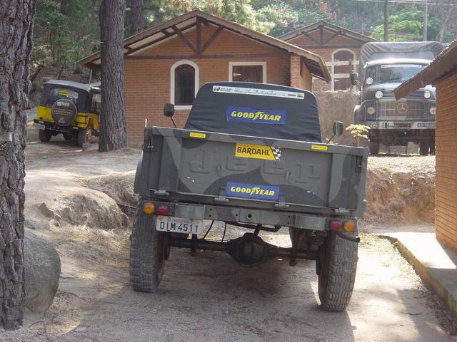

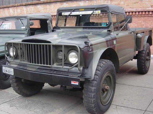

    Seguem as fotos, até bem pouco tempo atrás ele tava querendo vender, mas agora desistiu e vai dar um up nela.
    Miniaturas de Anexos Miniaturas de Anexos -dsc08919_634.jpg   -dsc07490_194.jpg
    Citação Postado originalmente por DougBRSP
    Agora emoção vai ser quando vc dirigir ela, é o bicho!!! Parabéns ela tava merecendo um fim mais digno.
    fim digno não po, re-começo digno, isso sim

    Essa foto ai é a do Léo Pavarina, certo? Já troquei umas msgs com ele sobre essa Kaiser, ela está com pneus 900x20
    Aproveitando que estou na fase das definições O maior problema que estou encontrando é definir o trem de força da Kaiser, pois sua relação de difrencial é muito curta (5,87:1), o que torna um problema por que quero ela a diesel e os motores diesel são de baixa rotação.
    Elmer, vc já viu ou ouviu falar deste motor Internacional Navistar 7.3L V8 diesel? Pela sua experiência o que você acha do 14B nesta "criança"?
    [ ]s,
    Hugo, é a dele mesmo, então ele trocou os pneus recentemente pq a minha tava com pneus 900x16 qdo comprei e são bem menores que os dele, ele tinha me falado q a dele estava com pneus 1000x20 ou 1100x20 se não me engano.
