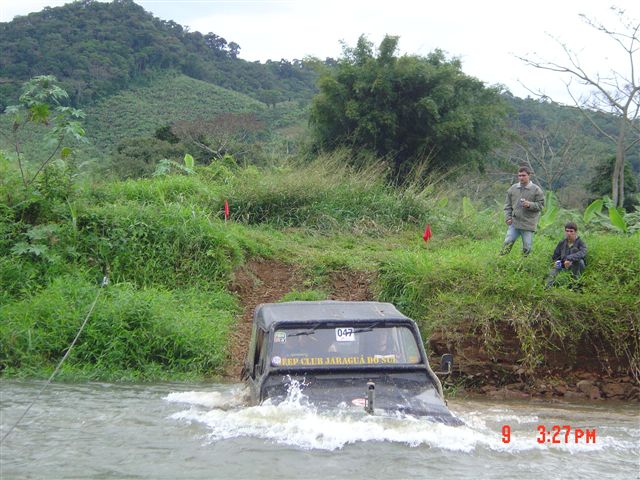

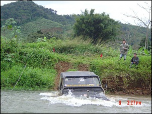

    tenho somente algumas no momento, são da nosso ultimo raid, que foi em corupá/sc.
    dados do engesa faseI
    gm 6 boca
    pneu dynatork c/trava lateral (aro 16)
    diferencial dinteiro completo de toyota bandeirante (forte pacas)
    gnv
    engrenagem da transferencia fab. alguns mm mais larga (até agora não quebrou)
    gaiola,guinho eletrico, etc etc...
    só uso o carro p/trilha pesada, ponta de eixo quebrada nunca +.
    valeu

    E aew Cleber
    Tua viatura ta tesão!!
    Ta certo que no começo ele te deixou na mão, mas agora só anda essa desgraça!
    Gostei da cara do navegador molhando a bunda.heheheh

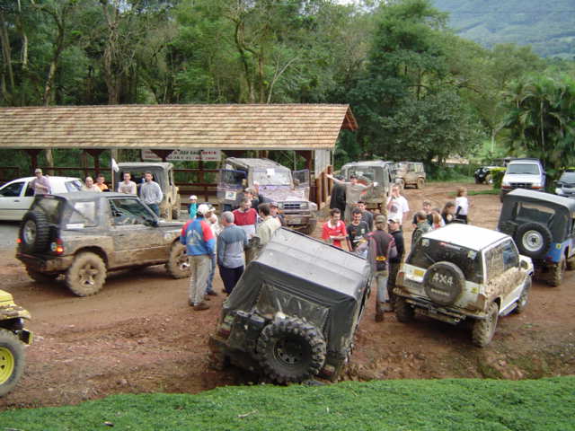

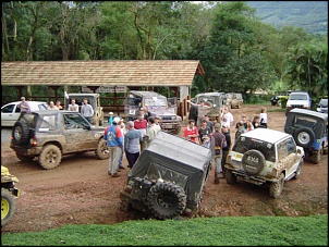

    engesa faseI c/diferencial diant.toyota bandeirante
    e aí moçada?
    estou recolocando fotos do meu carro, e se alguem tiver o tipo de adaptaçao que eu fiz, vamos conversar no forum e trocar ideias,
    dados engesa:
    motor gm 6 boca
    gnv
    diferencial dianteiro toyota bandeirante (trazeiro original, só mudei relaçao)
    engrenagem da trasferencia (a que quebra)fabricada artesanalmente, fiz de outro material e c/o dobro da largura
    pneu tork 16pol c/cravos laterais
    etc...
    obs: estou andando faz 4 meses de trilhas pesadas, e não consigo + quebrar pontas de eixo (q de costume era 1 por trilha)
    valeu!!

    Hello Kleber,
    Parabéns pela viatura
    A 1a. foto "raid corupa3.jpg" ficou 10 !!! dá a impressão que entrou até lambari dentro do Engesa
    Aliás percebi que vc não tem snorkel né !!!
    Tem outros Engesas aí em Jaraguá do Sul com essa adaptação? No final do ano passado fui para Itajaí com o meu Engesa visitar o meu cunhado que mora por lá (a sogra do meu cunhado mora aí em Jaraguá do Sul).
    Essa "semi-gaiola" externa aguenta ao tranco? Acredito que numa eventual ocorrencia de tombamento da sua viatura essa estrutura vai encostar no para-brisa
    Qual e medida dos seus pneus e quem fez a remoldagem dele?

    e aí gnecchi?
    cara, no mergulho molhou dentro tudo mesmo, o snorkel não tenho, mas fiz uma adapataçao c/mangueiras e coloquei o filtro dentro do carro (ficou pratico), pois aqui as trilhas são pesadas e muito fechadas, meus amigos já perderam alguns.(snorkel).
    sobre a semi-gaiola ela é muito forte, mas dentro tem uma gaiola coladinha na estrutura do para-brisa, não intorta nem a pau.
    a medida dos pneus (265/70 r16)
    e são remoldados em sc pelo guidali de lages.
