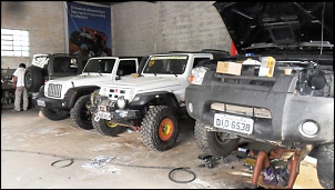

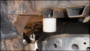

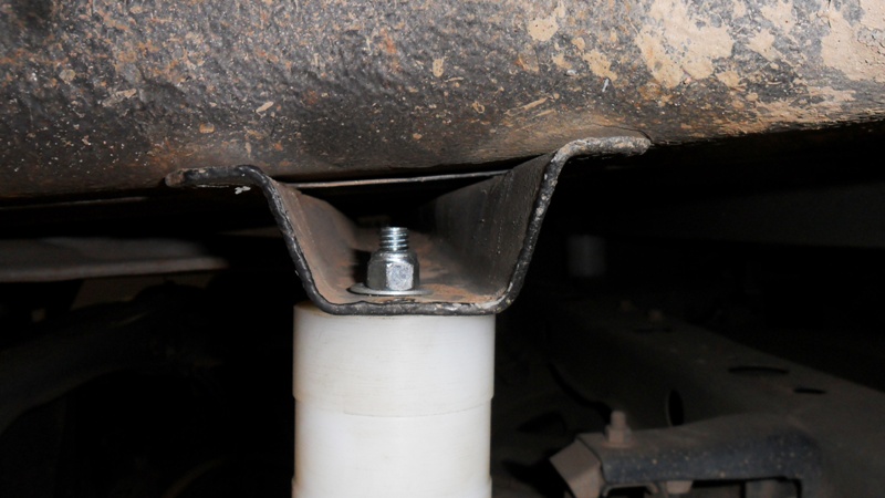

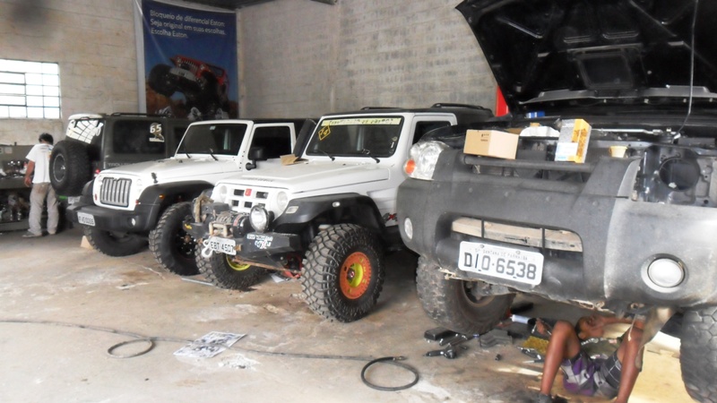

    Fotos da instalação do Body Lift de 3".....
    Em breve mais fotos....
    Abraço!
    Pavani
