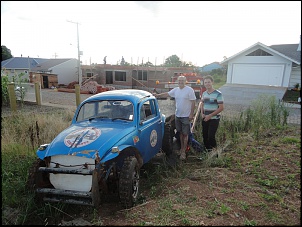

    Seguinte, vim postar fotos da mais nova encrenca: o fuscão azul que eu e meu pai compramos em parceria (filho de peixe, peixinho é hehe!).
    Ele já está todo adaptado para rodar fora de estrada, então acho que não temos mais muito o que mexer nele para render boas tardes de diversão. Segue a configuração que o cara que me vendeu disse que tinha (não sou mecânico, então não posso afirmar com certeza):
    Motor Tork 1600 da Kombi Gasolina / 1 Carburador
    Caixa e eixo traseiro da Kombi
    Suspensão IRS da Kombi
    Os pneus não sei que modelo são. Por fora a lata dele está bem boa, mas por dentro tá bem judiado. O assoalha atrás não existe mais! haha! É bom porque o ronco do bichinho fica zunindo na orelha! haha
    No fim do ano levamos ele pra chácara do meu avô, conseguimos rodar com ele por 15 minutos, mas depois ele apagou do nada e não ligou mais. Além disso acho que ele está fora do ponto pois está dando alguns tiros quando começa a rodar e está com pouca força, estou certo?

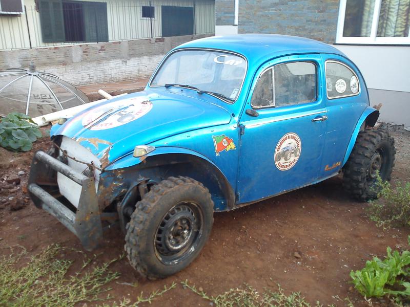

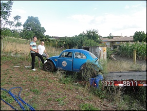

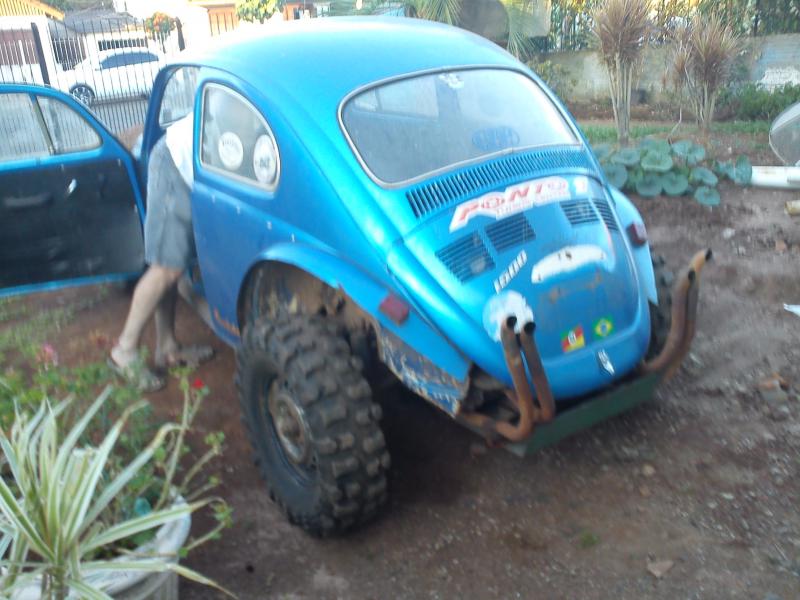

    Foi mal, tava reduzindo elas pra enviar . Seguem as fotos pros parpites! Fuscão no guincho e estacionado aqui em casa.

    Pow velho que fera teu fucão! Gostei dessas rodas traseiras...tá com offset bem negativo né? Como tu fez? E esse painel veio daonde? Sucesso ai no projeto!
