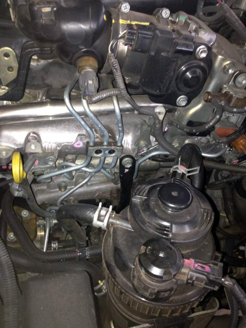

    [QUOTE=José Tito de Lima Neto;1603548]Boa noite Michelangelo, qd decidi colocar o filtro busquei informações sobre dois modelos existentes no mercado, optei pelo Kobra por ter recebido atenção do Marcos Zanini, no telefone 43 3347 5541. Segundo as informações fornecidas por ele, o pessoal da Toyota de Cuiabá recomendava a instalação na linha de combustível para não retirar o sensor e não perder a garantia do veículo. Mas acho que será interessante entrar em contato com o Marcos e discutir o assunto.No meu caso foi pago R$ 250,00 e foi fornecido um elemento filtrante adicional.
    pessoal, gostaria de dar minha contribuiçao para o assunto "Filtro Kobra". Depois de sofre por 2 vezes com o problema de agua no diesel, resolvi pesquisar sobre os filtros separadores e, como o colega Jose Tito, me deparei com 2 fabricantes: Purifilt e Kobra. Resolvi comprar o Kobra, pelo melhor custo/beneficio, como tambem pelo dimensional menor, visto que minha intençao era instala-lo antes e o mais proximo possivel do filtro original. Bem, depois de verificar onde poderia instala-lo, providenciei uma chapa de inox de 2mm de espessura e fiz a fixaçao do lado do filtro original, aproveitando a fixaçao dos tubos de alimentaçao dos bicos, como voces podem ver nas fotos. O filtro Kobra esta fixado e falta somente concluir o serviço com a instalaçao das mangueiras.
    Depois de concluir o serviço eu posto as minhas conclusoes.
    abs.....zaz45
    Anexo 389310 Anexo 389311

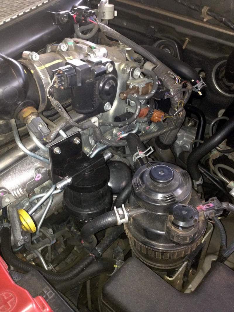

    o filtro kobra foi devidamente instalado e esta funcionando a quase 1 mes sem problemas. Alterei o suporte do filtro para deixa-lo mais alto e fora da proteçao de plastico que cobre o motor. Se alguem se interessar posso postar fotos.
    Consegui com um amigo o filtro Purifilt P450 e fiz um suporte para a pickup Hilux, ficou instalado proximo ao filtro de ar (vide foto anexa). Vou utilizar o filtro Kobra mais um pouco e depois vou testar o Purifilt.
    Anexo 394258
