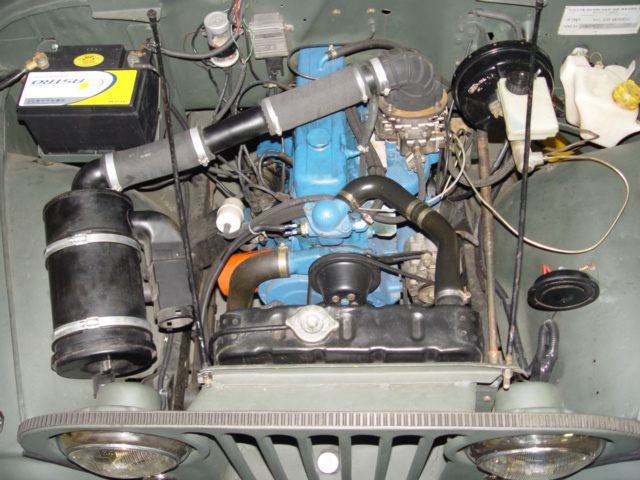

    fala ai galera... to procurando meu #1 jeep e vou ver +1 cj5 neste fds... motor gm151 a alcool... mas como o motor é azul deve ter sido adaptado pra rodar no alcool... tb tá com ignição eletrônica e ventoinha elétrica...
    seu conjunto manteve câmbio 3m + t-case original willys... segundo dica do grande Ronaldo B. aqui do fórum... ele tá com carburador solex H34 SEIE...
    já lí muitos topicos (muitos mesmo) sobre esta configuração... inclusive do opala.com sobre o motor e carburador tb... mas queria a experiencia de voces pra avaliar a adaptação... com essas dúvidas práticas...
    #1 como saber se ele foi rebaixado para aumentar a taxa de compressão e aproveitar melhor o alcool?!
    #2 como saber se o carburador dele foi trocado por um original pra alcool, ou foi apenas niquelado, ou nem isso (apenas troca dos gigles)?!
    #3 além do coletor de entrada ser aquecido e da injeção da gasolina... mais alguma modificação teria de ser feita pra ficar bom?!
    #4 o que mais posso/devo conferir para avaliar se adaptação do motor foi bem feita (fixação, flange, elétrica, refrigeração, etc...)?!

    E aí Roger, já fechou negócio ???
    Respondendo de forma simples e rápida as suas dúvidas:
    Citação Postado originalmente por roger_2
    Não dá prá saber só olhando, tem que medir o cabeçote.
    Tire amangueira do filtro de ar e olha o carburador por cima, se os venturis forem 23 e 27, existe a passibilidade do carburador ser a alcool, se for 25 e 26 com certeza é a gasolina e só forma trocados os giclês.
    Troca dos pistões, mudança do ponto, instalaçao de ignição eletrônica, troca da válvula térmica, entre outras coisas.
    Todos o ítens acima, mas a documentação.

    Roger 2,
    Acho que pode verificar o item número 1, medindo a compressão dos cilindros, isso ajudaria inclusive a identificar problemas graves no motor.
    Abraços Du.

    muito obrigado pelas dicas... me ajudaram bastante!
