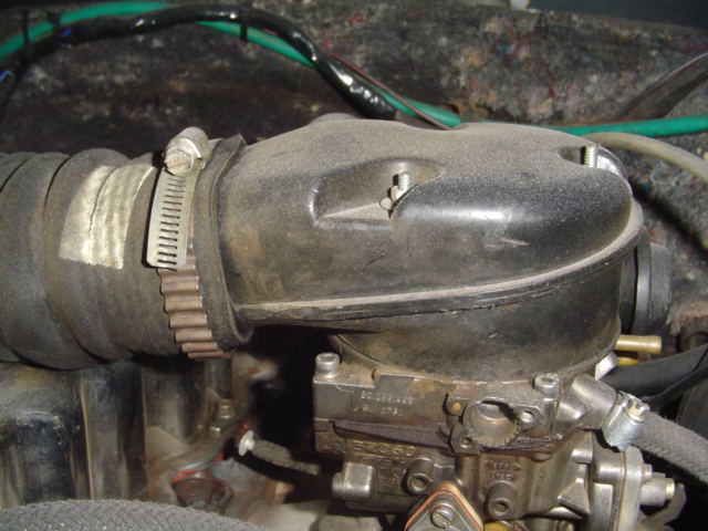

    Miniaturas de Anexos Miniaturas de Anexos Mufla para carburador 3E-dsc00258_208.jpg
    Caio, a peça da pampa que mencionei, lembra um pouco esta que você postou, veja : LEMBRA. Porém no meu caso não ficou nenhuma "gambiarra", ficou uma adaptação perfeita e muito bem feita e esteticamente ficou até mais bonita que essa peça que a rota4x4 está vendendo.

    Silvio,
    Não descartei sua adaptação (Pampa), o meu problema nessa peça é o angulo de saida do bocal que é para baixo que entorta a mangueira...
    Mangueira torta........

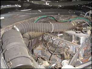

    Miniaturas de Anexos Miniaturas de Anexos Mufla para carburador 3E-dsc00256_771.jpg
    No meu caso a saída da mufla não está lateral e sim para traz à -15º fazendo apenas um arco sem dobra, passando entre o motor e a parede corta fogo. No caso da saída para baixo, no engesa é até viável pois o filtro tem uma posição diferente do que está na foto, ele está reto e na mesma linha do motor, assim a boca do filtro fica mais baixo e a saída da mufla acaba favorecendo.
    Essa curva passando entre o motor e a parade corta fogo é o que eu estou procurando

    Alguém sabe me dizer que mangueira é essa que liga a mufla ao filtro na foto DSC00256.JPG ??? Pelo que aparece na foto essa mangueira tem as extremidades lisas, o que facilita a utilização da braçadeira para fixação.
