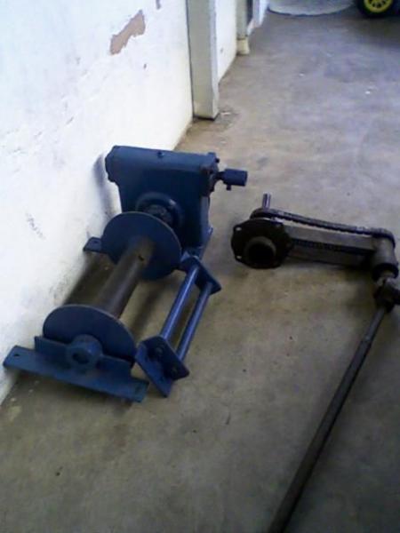

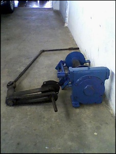

    Pessoal essas fotos eu peguei na internet,acredito que da para se ter uma ideia de como fazer,parece que é fácil de fazer,o mais difícil seria encontrar a luva que encaixa na engrenagem do cambio,só que la na Agromotor tem,então o resto parece ser mais facil.

    é por ai mesmo o guincho mecanico é um equipamento bem simples, o complicado é conseguir o redutor e a tomada de força o resto qualquer torneiro fabrica, inclusive existem no mercado opçoes de redutores chineses com preços bem em conta, ja a tomada de força ja e algo mais especifico pra cada cambio...
    aqui na minha regiao ja vii alguns guinchos feito pra caminhao puxa um carda da tomada de força e usa um diferencial de caminhonete como redutor, o mais interesante é o acionamento que é pneumatico com uma valvula...

    Não querendo melar as ideias mas e se essa coisa estourar na cara do zeca?
    Os guinchos fabricados sao testados e possuem resistencia comprovada e mesmo assim ainda podem quebrar.

    Nava,só se o zeca for minhoca pra ficar la embaixo do jeep com a cara do lado da tomada de força na hora em que ela estiver sendo usada.kkkkkkkkkkkkkkkkkkkkkkkkkkkkkkkk
