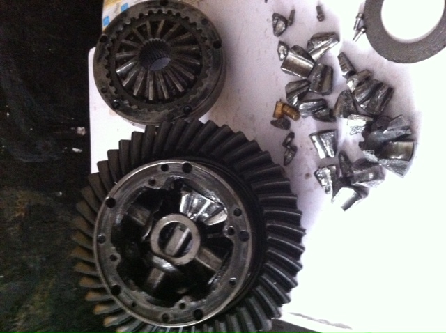

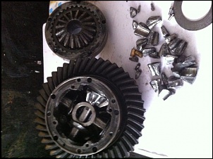

    foto do macrotorque quebrado que retiramos de troller com pneuzinhos 33" p/ colocar um E-locker Eaton
    Miniaturas de Anexos Miniaturas de Anexos componentes internos DANA44 mais resistentes-foto1.jpg   componentes internos DANA44 mais resistentes-foto.jpg

    Que pena o macrotorque quebrar... Um bloqueio muito legal que tem como seu ponto fraco as planetárias. Fácil de melhorar!!! Tá tudo inteirinho...
    Se essas planetárias fossem reforçadas mais um pouco e a tampa fosse melhor (de ferro fundido em vez de al e com um retentor no cabo) teria nível gringo.
    Ainda continuo achando que macrotorque é a melhor opção depois do ARB.

    se vc olhar direito as fotos verá que virou farinha foram as satelites, e nao as planetarias
