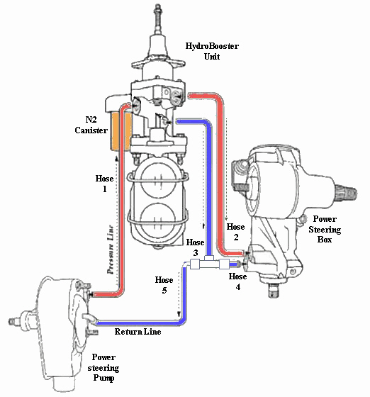

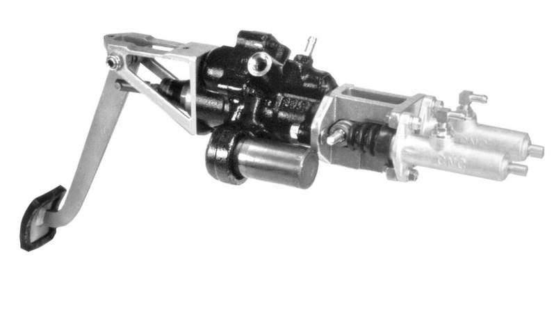

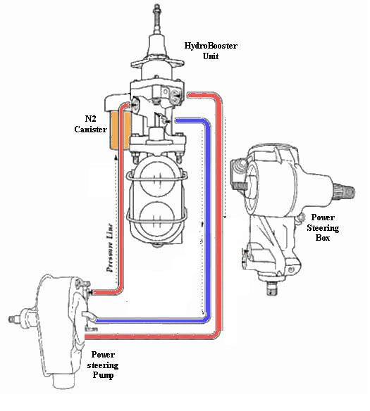

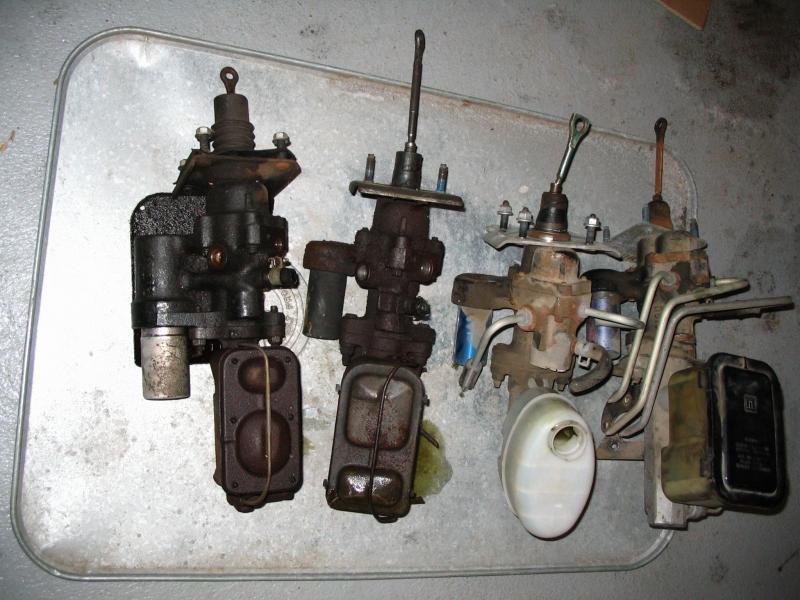

O que pretendo explanar nesse tópico, é o sistema de freio conhecido no Brasil como Hidroboost.
O hidroboost é um auxiliar para o cilindro mestre, cuja a função é diminuir a força aplicada pelo condutos ao pedal de freio.
No EUA, esse sistema é usado desde a década de 70, e pelo que consegui avaliar, o grande uso se dá devido à baixa temperatura, mais essa informação peca em sua credibilidade.
Fora de nosso país, existem vários tipos de sistemas, mais todos semelhantes entre si, e todas as montadoras usam, nos mais tipos de automóveis.
